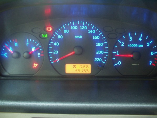

Поменял светодиоды в панели приборов и нетолько. Мелочь но приятно смотрится.
P8270014.JPG [ 53.62 КБ | Просмотров: 17128 ]
