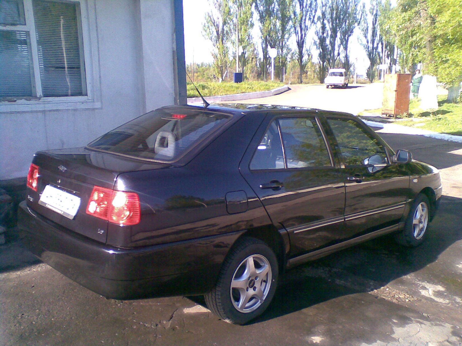

Попробую вспомнить! Конец апреля – оформление кредита, купил книгу и коврики из ковролина, приготовился, навел порядок в гараже (оказалось машина не влазит в него)
Май месяц – счастливый обладатель Амулета! Из огорчений:
- 20 т. грн. отдано дяде, дедушке, из них 8.6 в натуре за машину! Грабеж!
- свист в районе салонного зеркала (устранено снятием резиновой накладки стекла и заливкой силиконом) , в Китае напряг с клеем наверное стался- в трех местах прорехи.. До сих пор не установил на место резинку. Стыдно! Надо посадить на битумную мастику!
- когда выбирал машину, никаких потёков на асфальте не было! Через два дня заметил капли на насосе ГУР, появились пятна на стоянке, к июлю стало капать меньше. В августе долил до максимума где-то 150 гр. АТF II.
Благодаря российскому форуму: отрегулировал включение первой передачи, независимую работу магнитолы, установил сигнализацию китайскую за 217 грн. (брелок красивый) + в подарок компрессор, из «Метро»
Тонировка у «Ширины» 300 грн, (нравится не только мне!) ТО на 2.5 тк своими руками замена масла Лукойл синтетика 4л – 130 грн + фильтр 35 грн. + промывка 60 грн
Расход топлива в начале эксплуатации: - до 1тк – 11л/100 км, до 3тк снизился до 10, после 5тк стал в норму 8-9. Пробег за месяц 3100 км

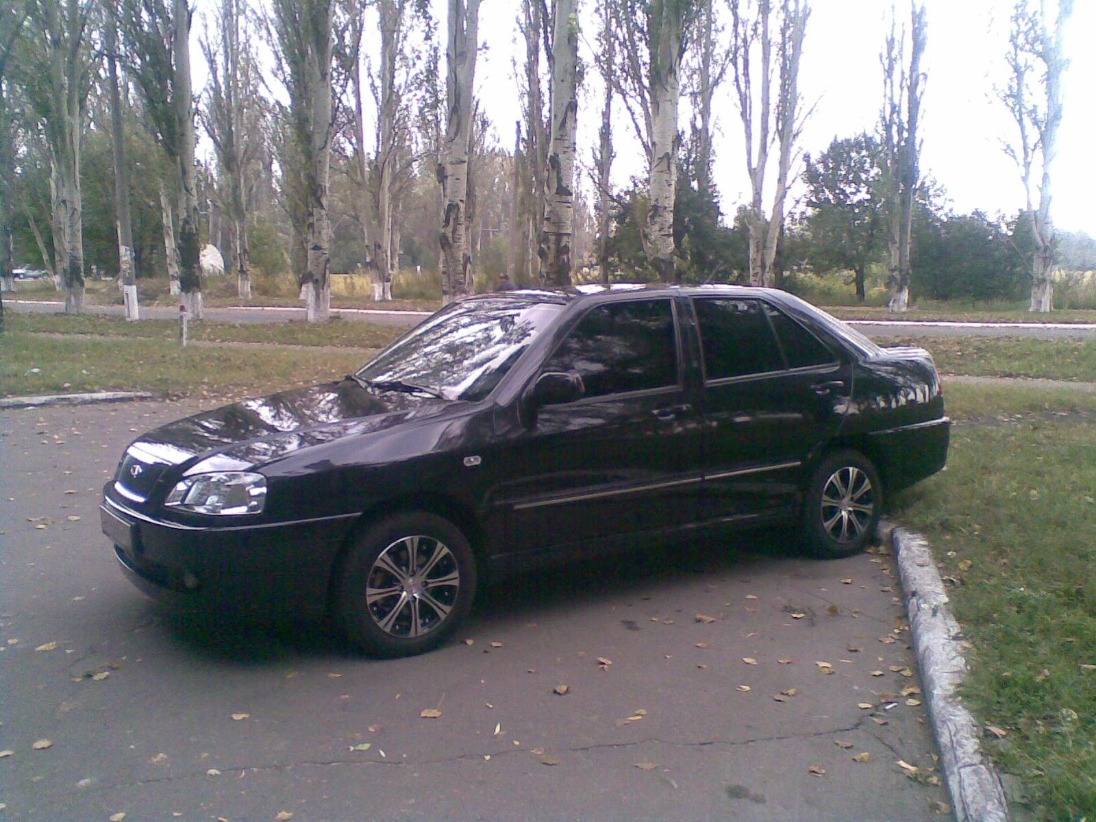

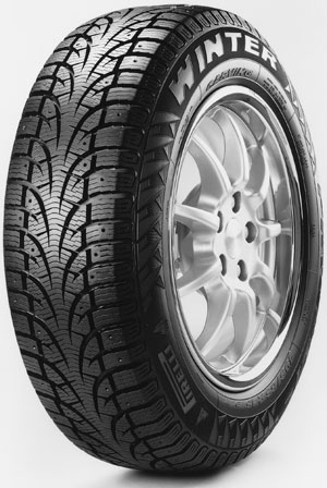

Вчера купил зимнюю резину по 360 и диски за 1720. Другая машина получилась.

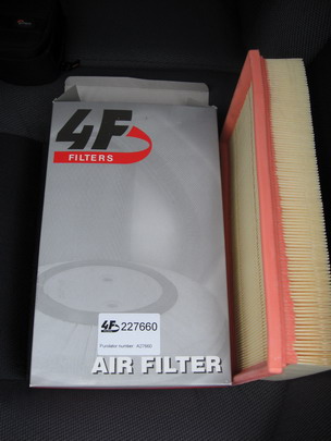

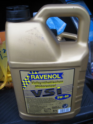

Уже 17 тк. Поменял сегодня воздушный фильтр и поставил задние брызговики.
Взял 10 литров синтетики Ravenol на зиму.

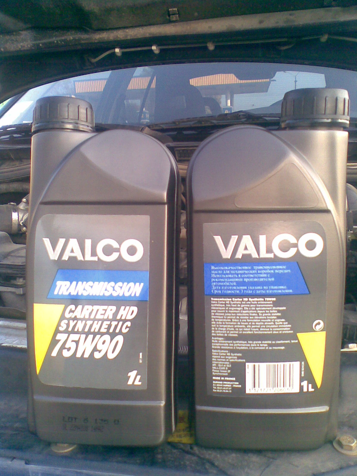

19800 замена масла кпп.
Сомнения по поводу заводского масла не оправдались - на вид и цвет аналогично залитому. В пробке было чисто, без пыли. Так как срок замены 30 тыс, а это выпадает на зиму - решил перестраховаться.
Пока не залазил под машину проблем не было - теперь появилась. Износ внутренней стороны левого переднего колеса. Срочно надо регулировать.
Устранен источник шума - верхнее крепление правого пассажирского ремня.
