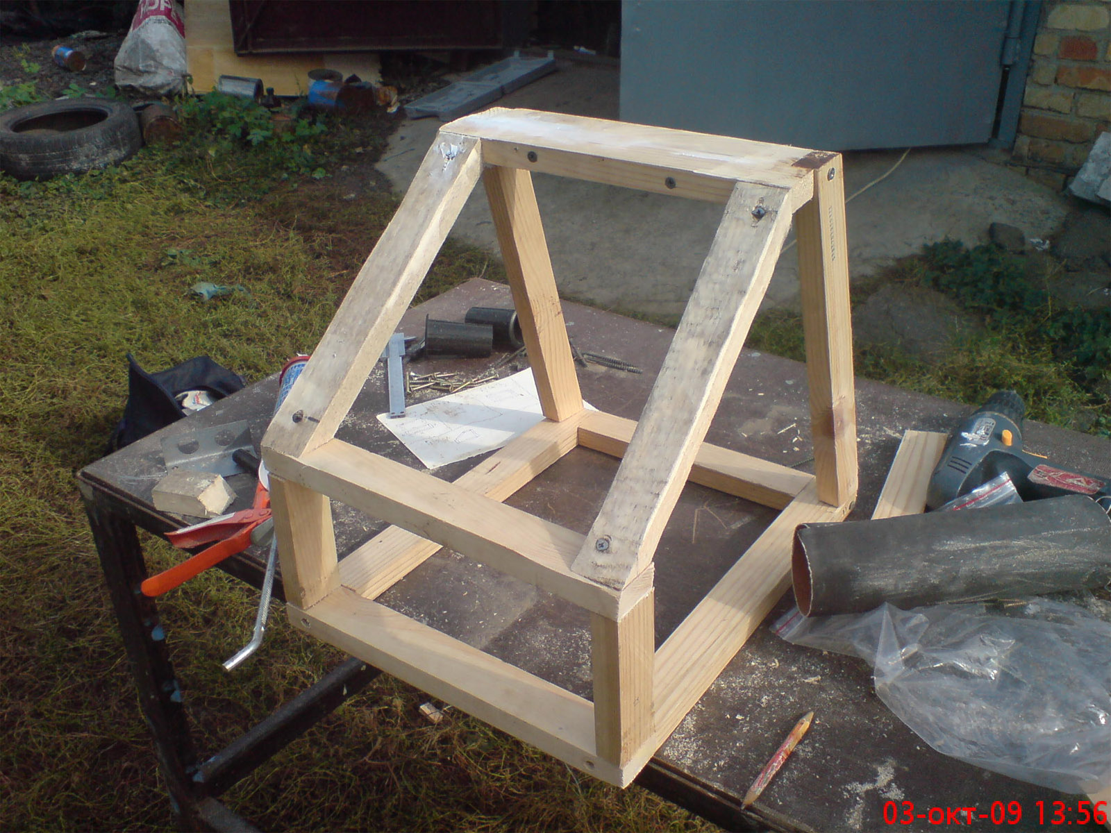

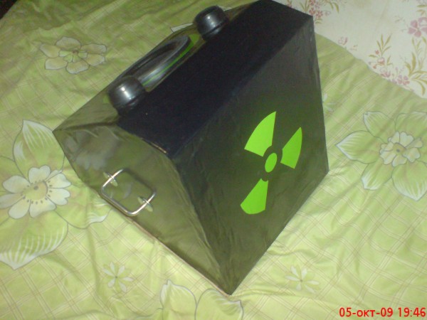

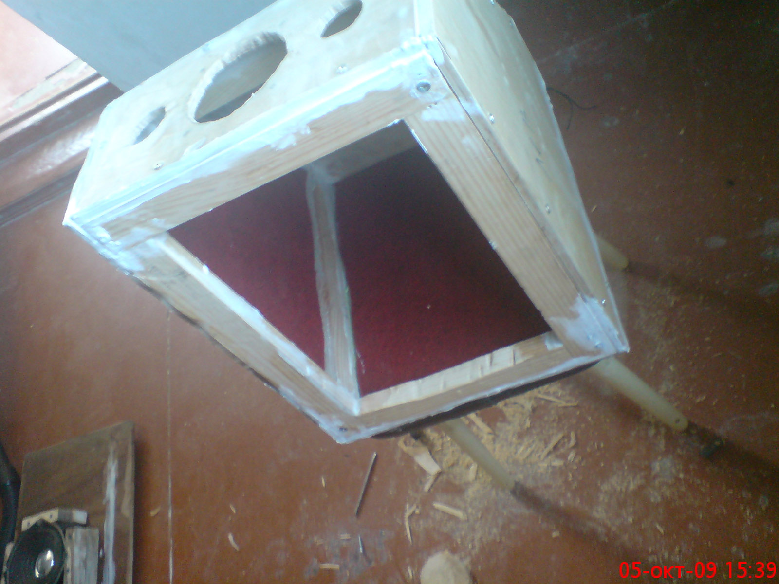

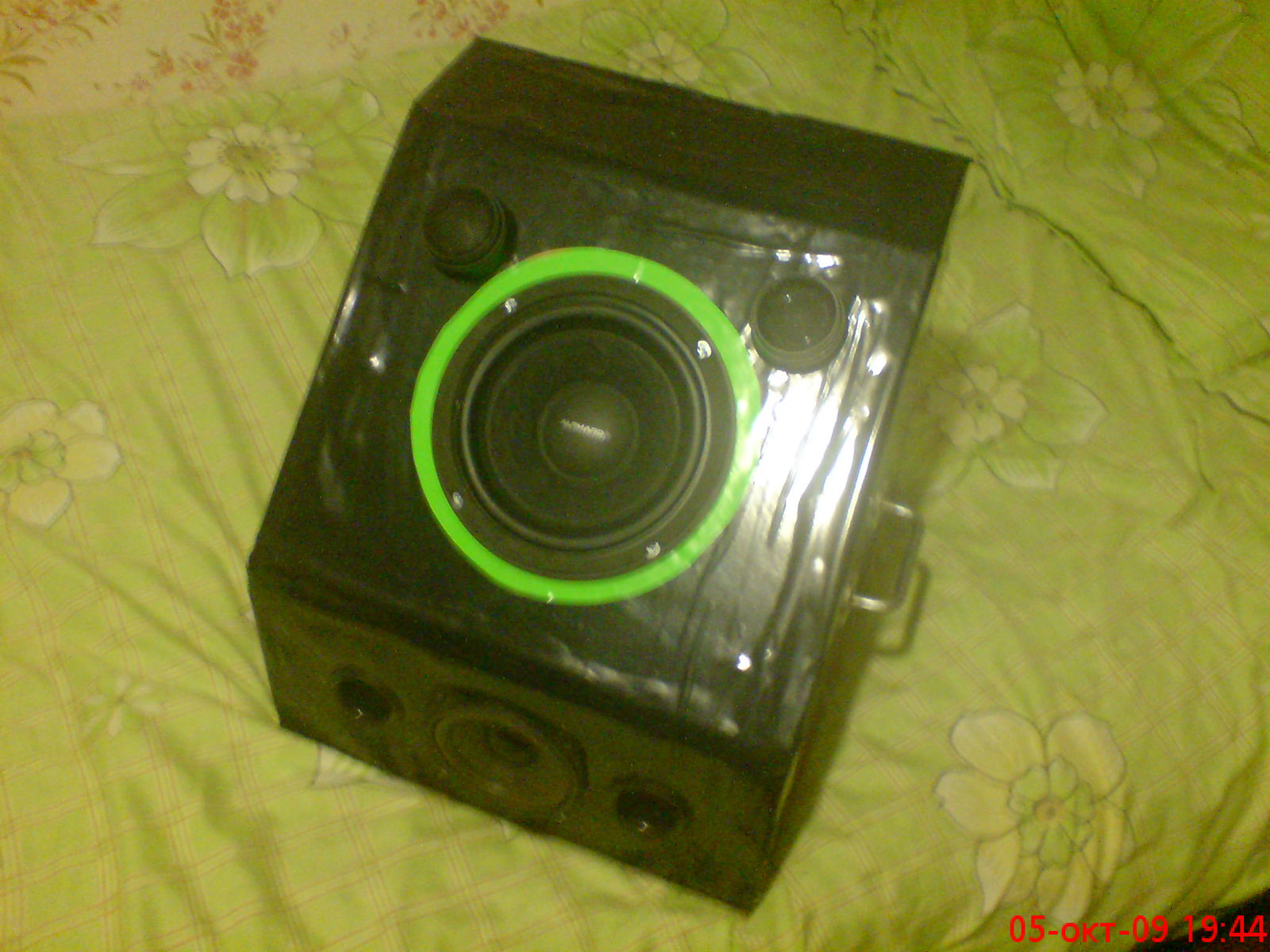

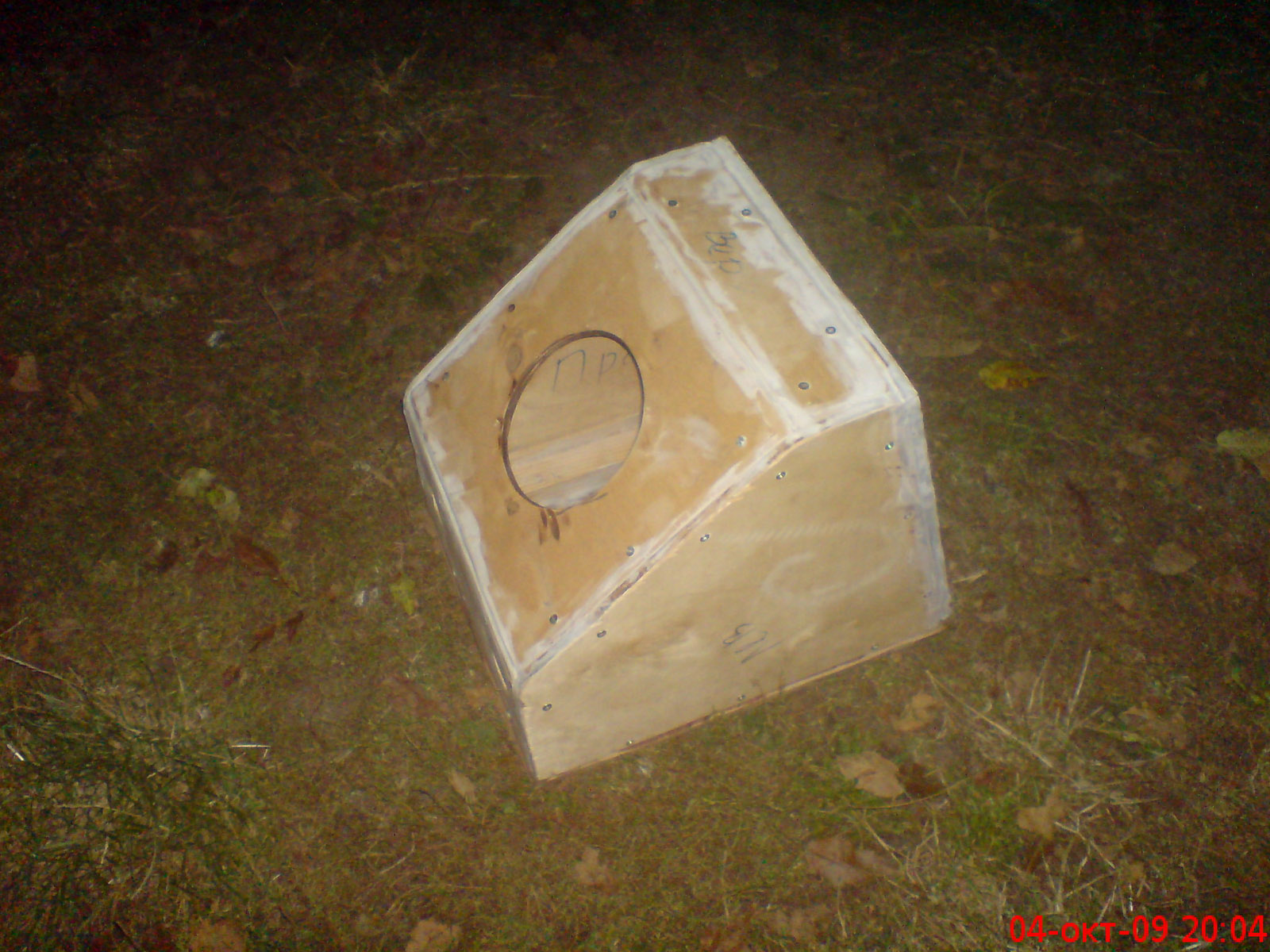

2.Звук.
Пробег 8200

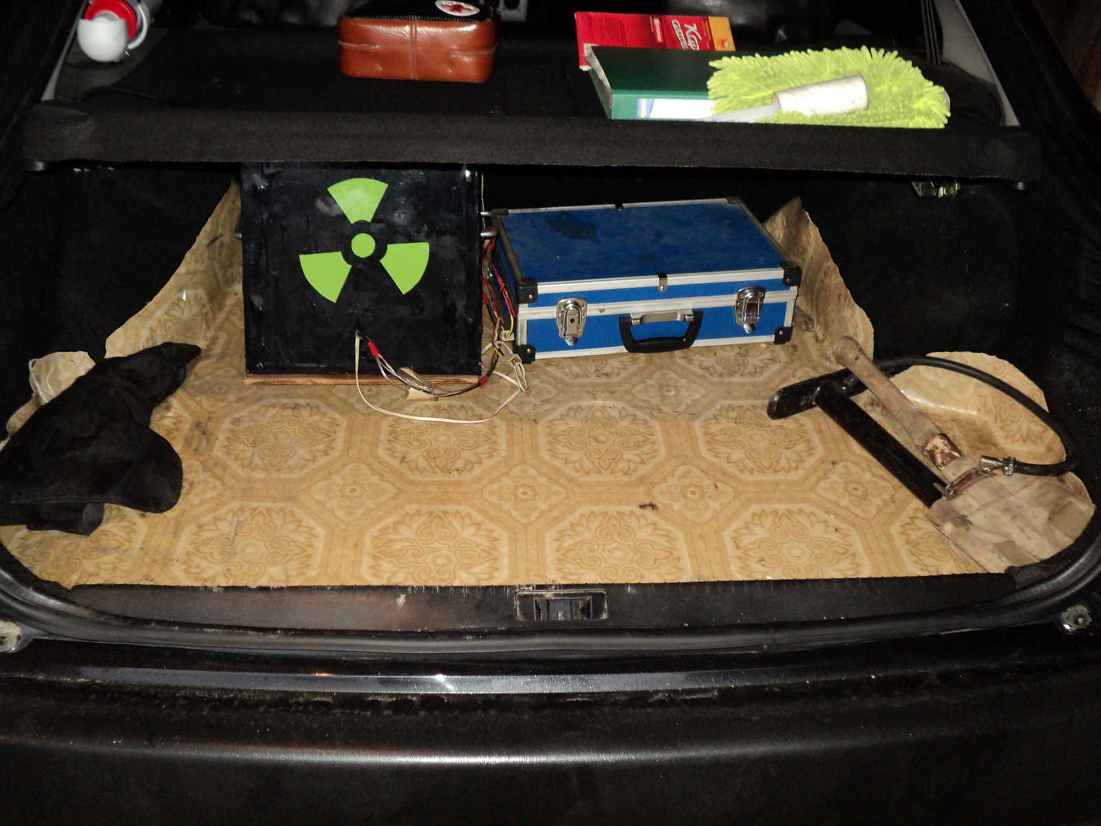

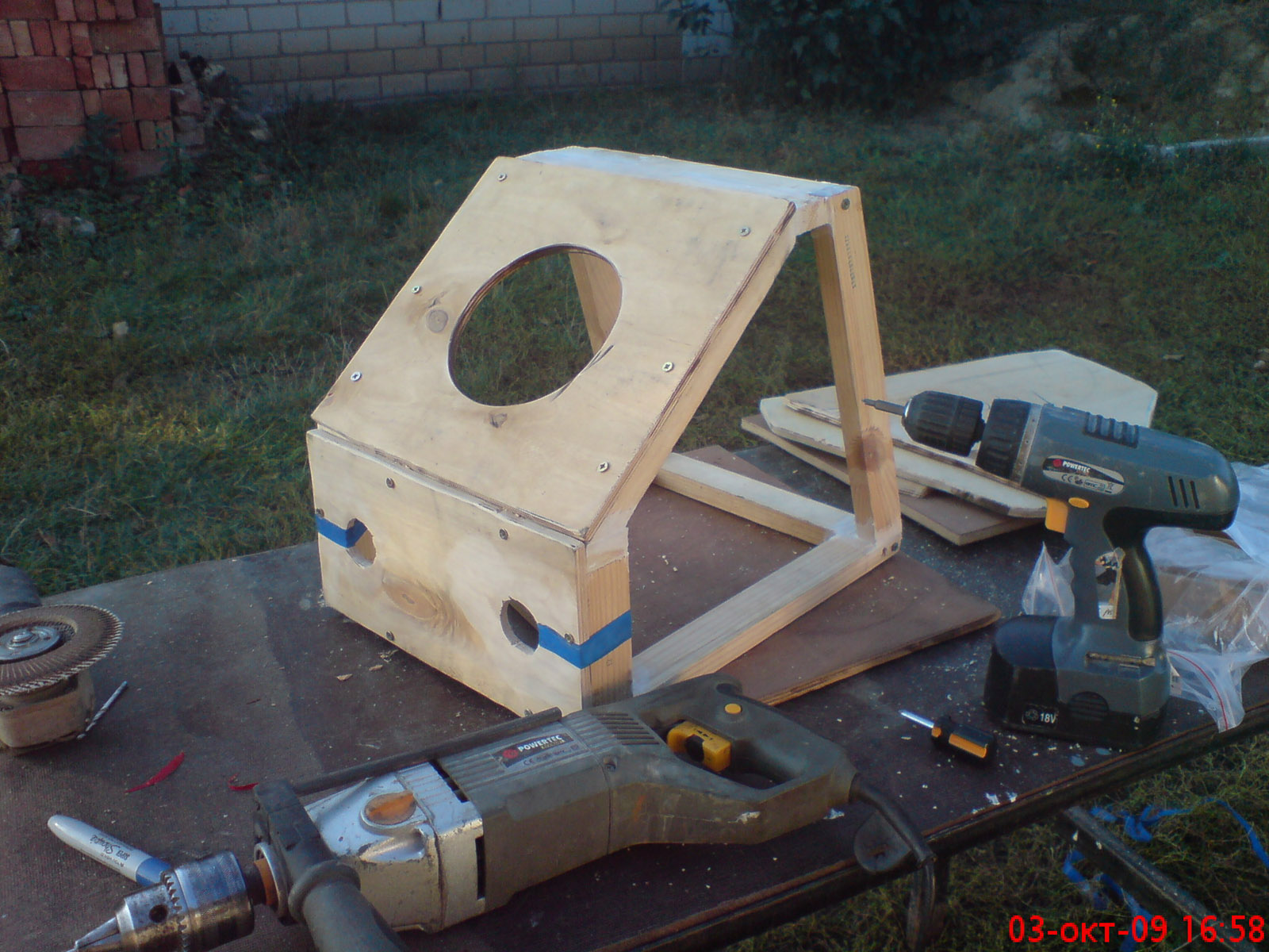

Кинул в багажник саб собственного изготовления.
(проводка была под оббивкой задних крыл)

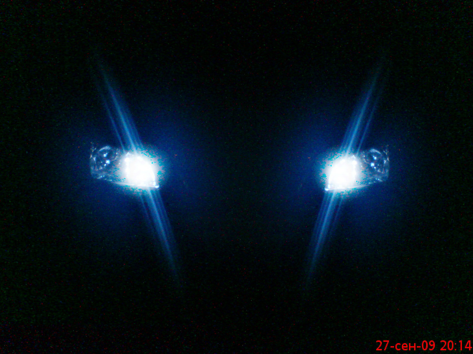

3.Тюнинг
Поставил безкаркасные щетки (бош) а то родные прыгали по стеклу как сумашедшие)

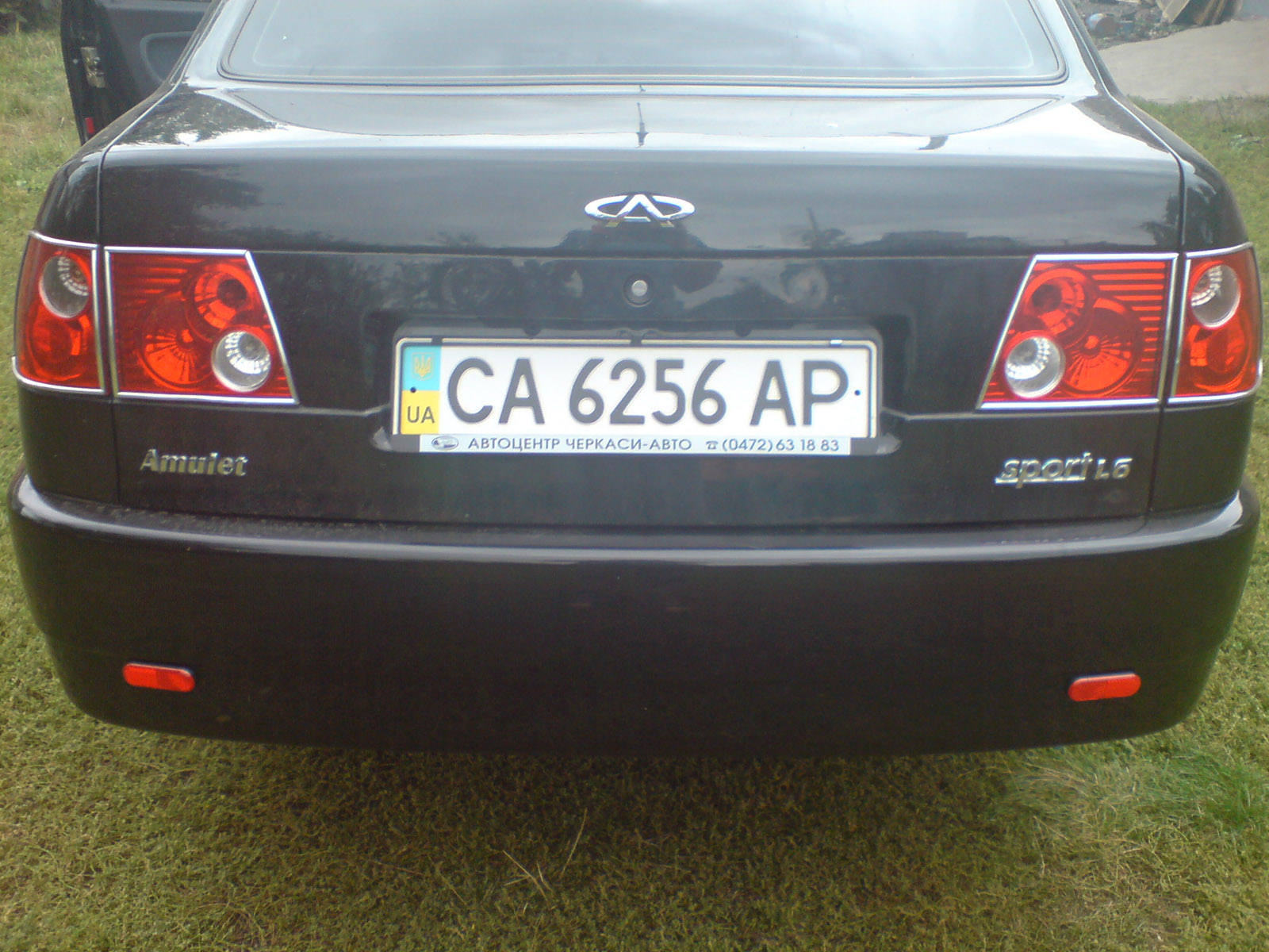

Наклеил на бампер светоотражатели(прикольно получилось)
Украсил фонари (не помню как та штука называеться)))

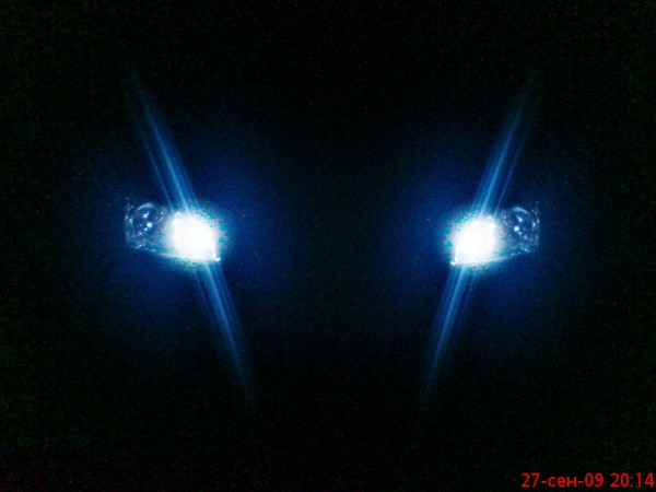

Заменил габариты светодиодными ламппами

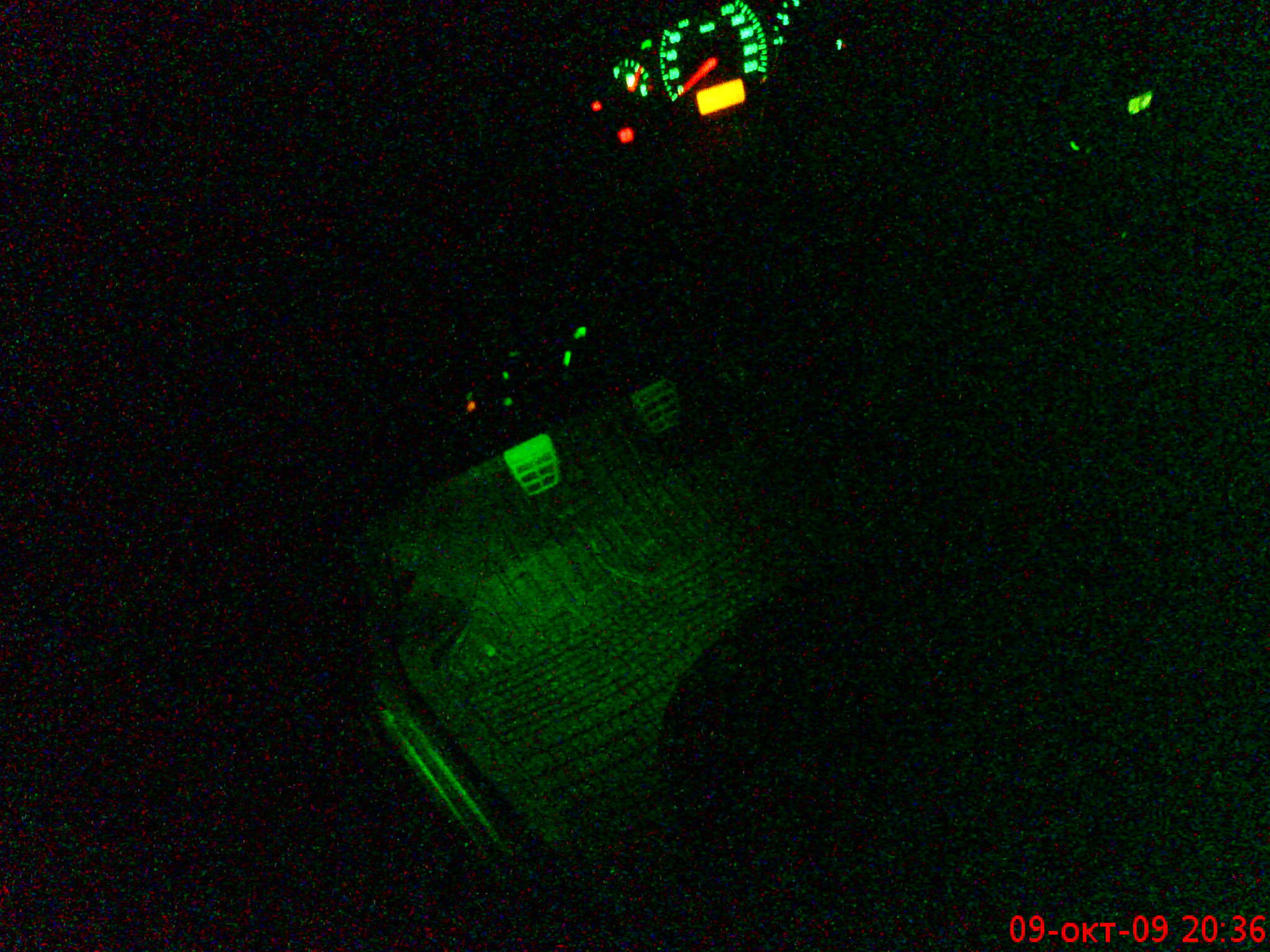

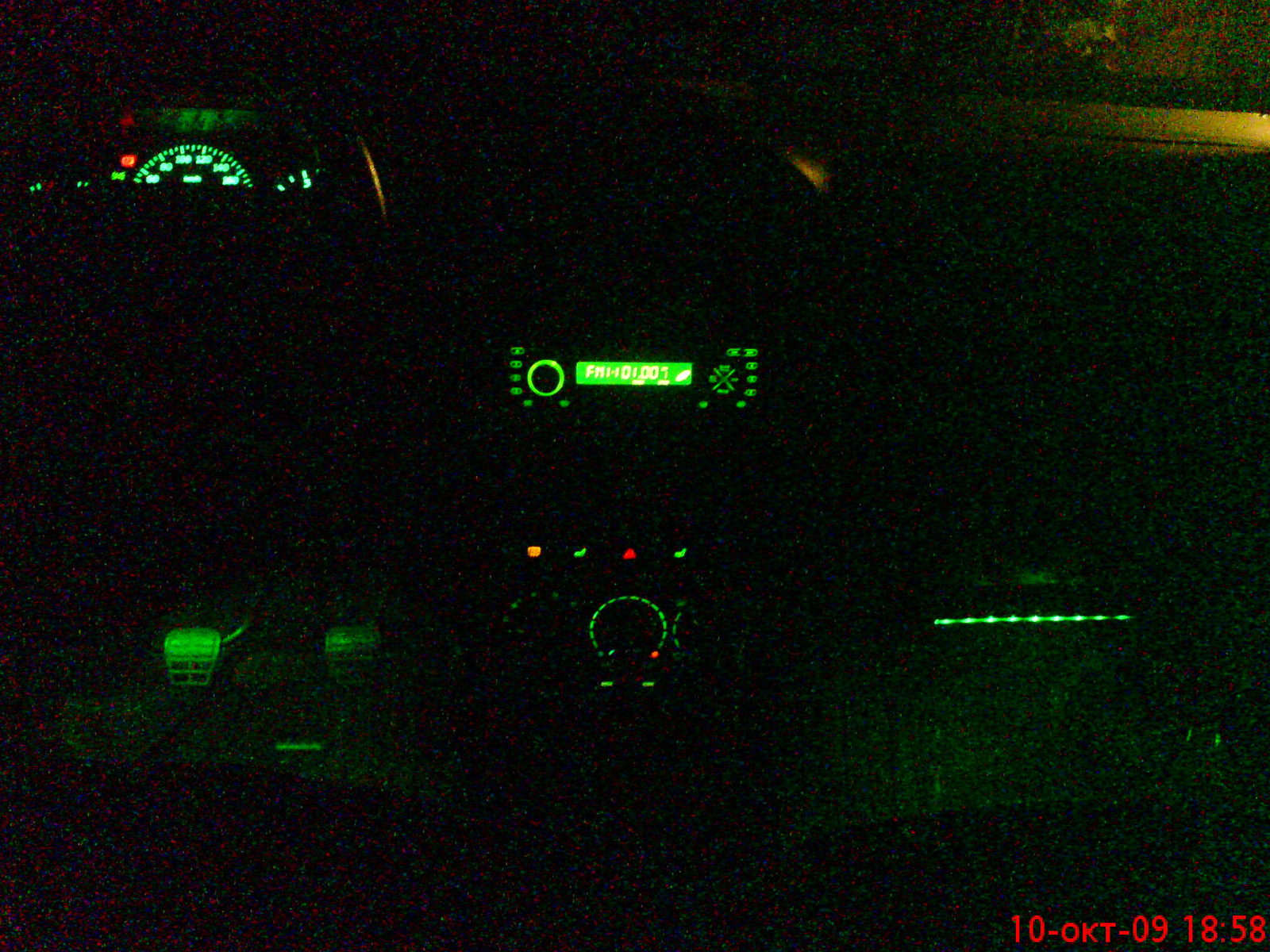

Зделал подсветку ног....

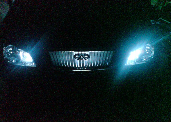

зделал подсветку решетки радиатора. Получилось класно! :-P

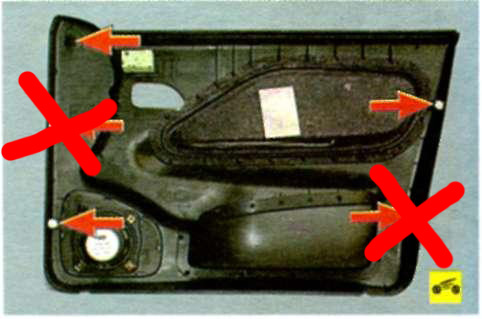

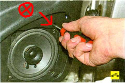

Ещё была проблема......
Когда включал громко музыку торохтели двери.
Начал розберать оказалось что из 5 заглушек стоит только "3" и нету шурупа который прижимает всю плстмасовою конструкцию к метал.
Розобрал все 4 двери. купил заглушки, поставил, закрутил шурупы. И теперь все зе бест.

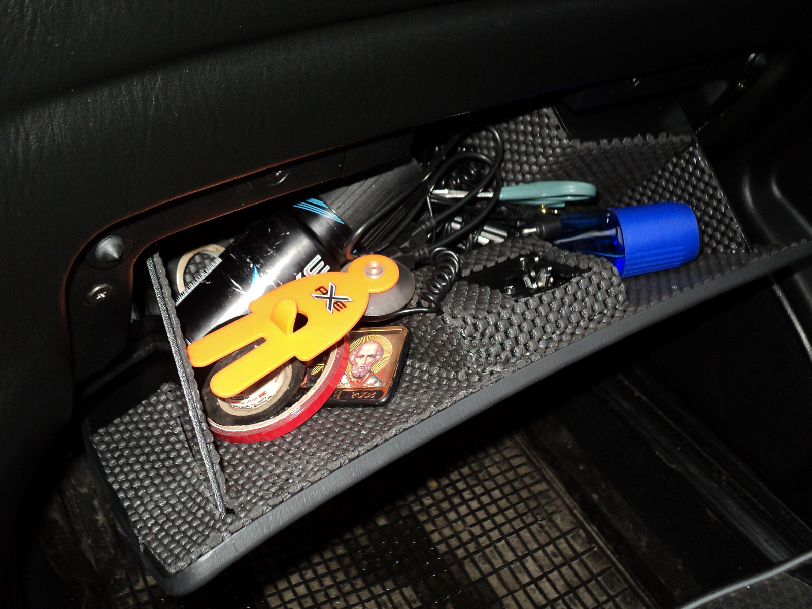

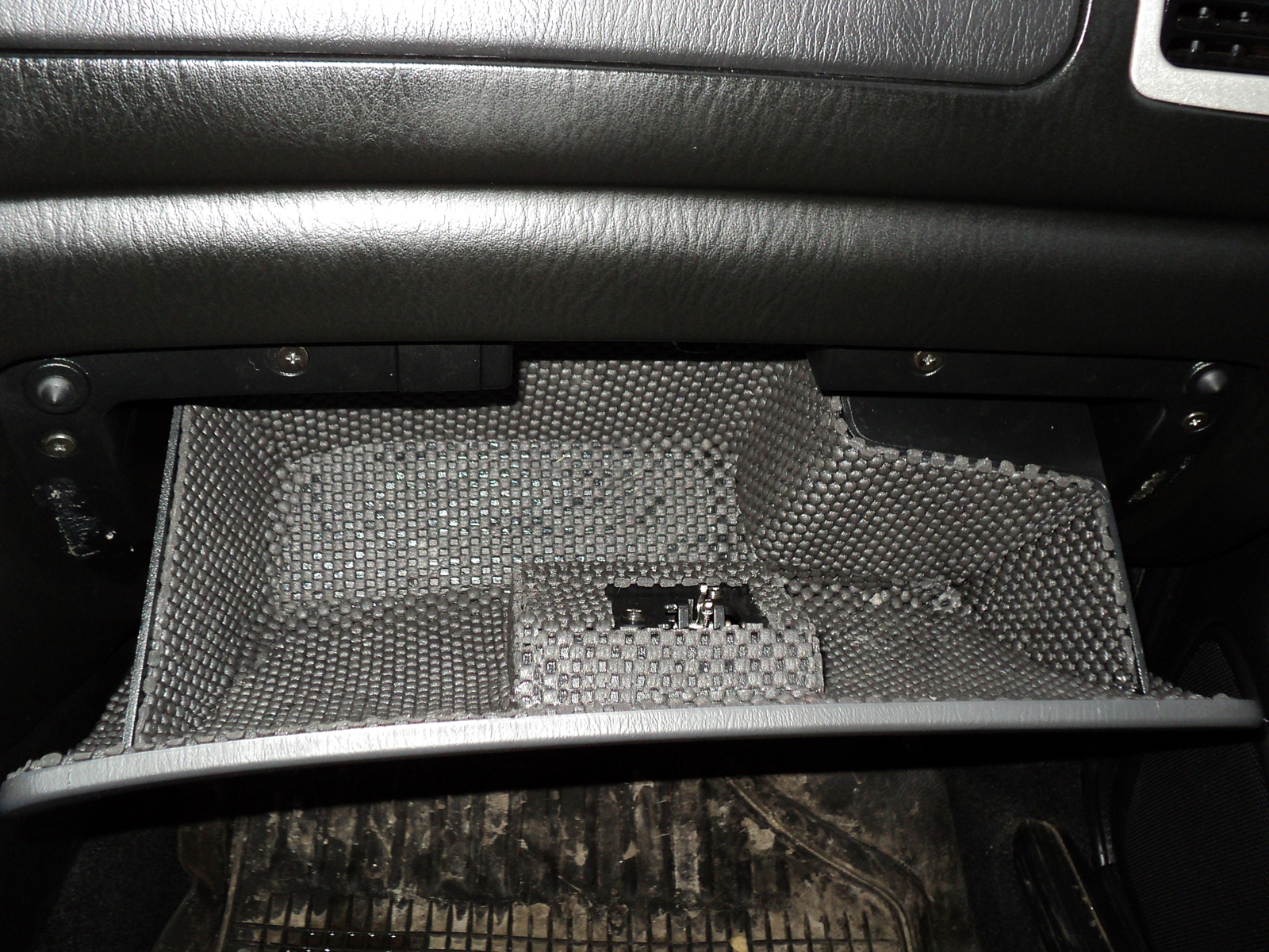

Обесшумил бардачек. Теперь в машине тишина!!)))

Бльшой зачёт за обезшумку бардачка, 100% сделаю и сибе, +100 за идею. Ну и пол багажнике, молодец, зачётно вышло ;) ;)
