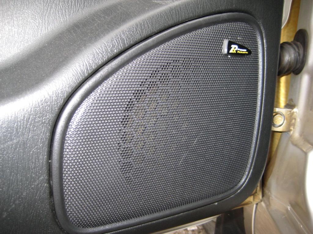

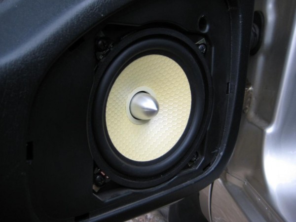

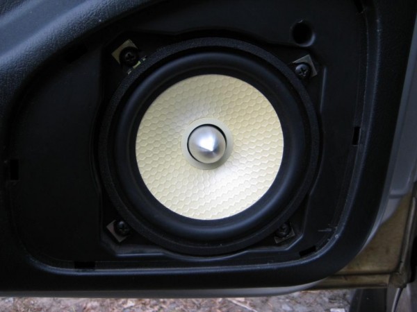

Поставил в штатные места в дверях, 13 см Power Acoustic (двухкомпоненты).
Дины хоть и маленькие, но играют качественно и красиво.
Проблема - при появлении низких частот в звуке, сразу появляется вибрация и рыпение динов. Причем если прижать карту двери руками в районе динамика - рыпение (вибрация карты) пропадает и появляется должный красивый мид бас
Причина - на Амулете динамики крепятся к картам дверей, а не к подиумам на метале двери, как у большинства машин. Т.е. нет жесткой конструкции крепления динамиков.
Кто сталкивался с такой проблемой и какие есть варианты ее устранения?

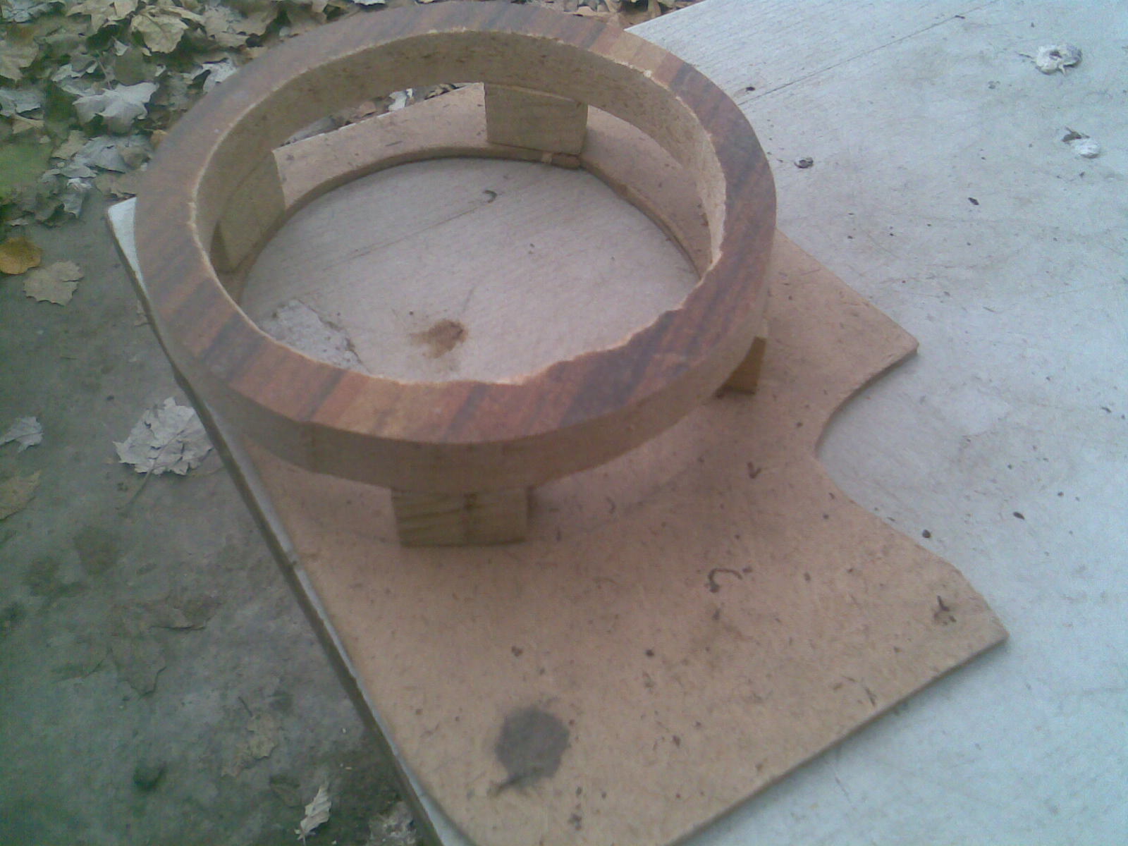

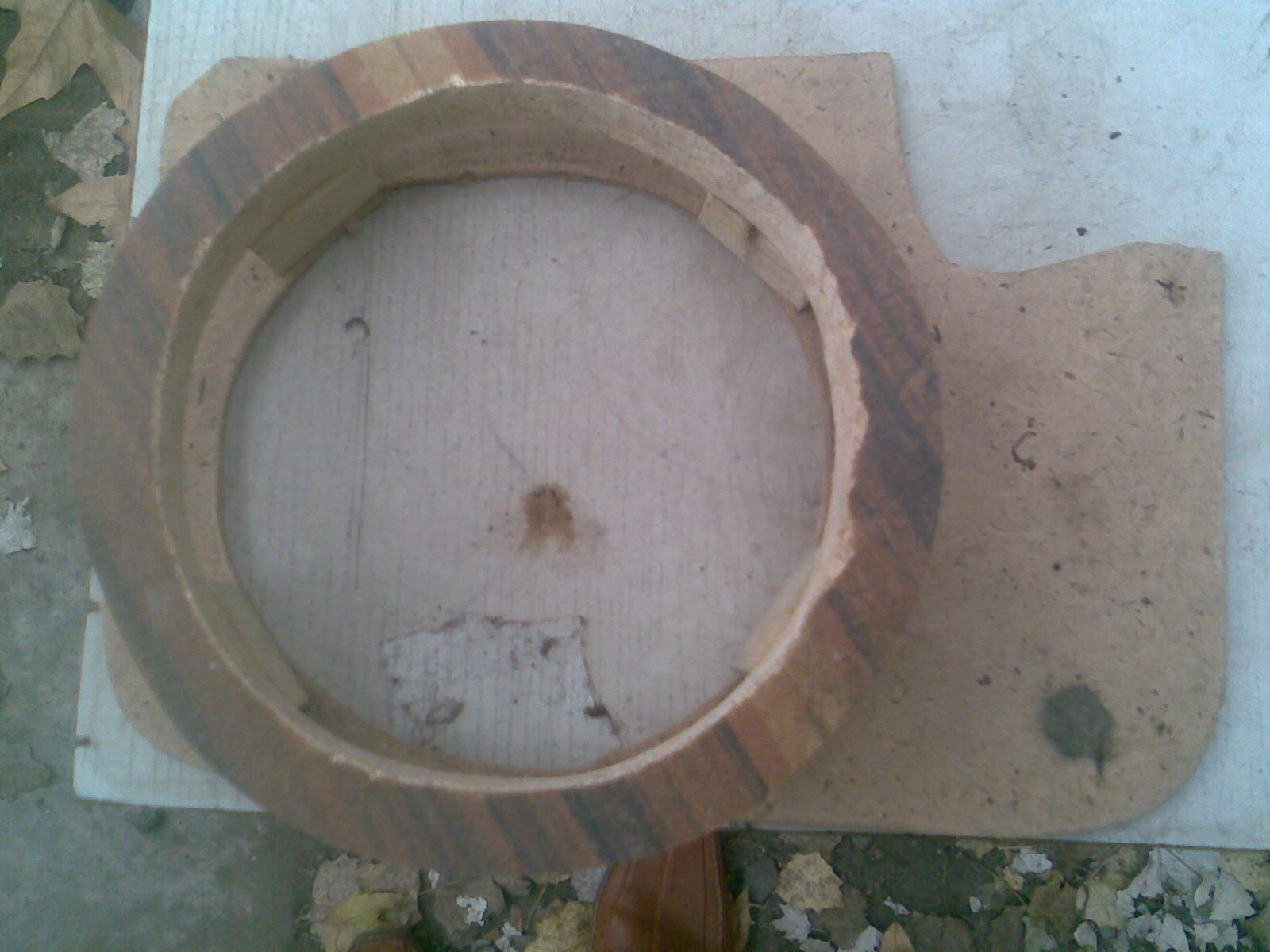

Начал построение подиумов.
Сегодня постараюсь выложить первые фото....
Чет листопада 13, 2008 8:55 ICQ
З нами з: Пон липня 14, 2008 10:29
Повідомлень: 267
Автомобиль: Мулька
Клубная карта №: 154
Повідомлення Re: Установка пердних динамиков
Как и обещал, первые фото построения подиумов....

А под какую аккустику ты делаешь подиум?
Чет листопада 13, 2008 16:21
Повідомлень: 267
Автомобиль: Мулька
Под штатные места - 13 см

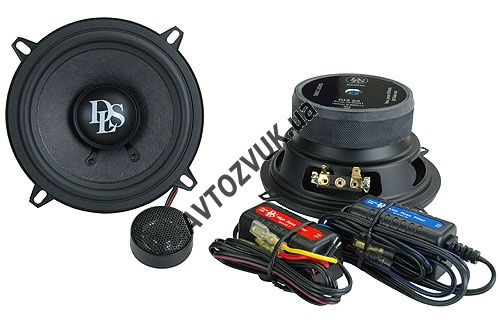

:D Меня собственно и интересовала сама акустика.. Марка, модель? Компонентная или коаксиальная?
П'ят листопада 14, 2008 17:22
Повідомлень: 267
Автомобиль: Мулька
Компонентная аккустика Power Acoustik CL-520 HP

Карту двери будешь резать или оставишь и прикрутишь ее бутербродом к подиуму и динамику?
Мне интересен момент установки в дверь 17 см динамиков для мидбаса... В полке они всеравно не играют как им положено...
[/color]
П'ят листопада 28, 2008 22:40 ICQ
Повідомлень: 267
Автомобиль: Мулька
Резать карту не буду, хочу оставить все в изначальном виде. Прикручивать бутербродом: подиумы к двери, сверху карта, а динамик так как и был. Только крепить саморезами не к карте, а сквозь карту к подиумам. За одно и карте доп. точка фиксации будет.
А 17-е дины ты для начала примеряй. Если ставить их с подиумами, то это весьма затруднительно. Как вариант - резать в карте отверстие большего диаметра и вставлять дины снаружи, закрывая их сетками, которые идут в комплекте с динами, но опять же - без подиумов у тебя будет не динамик играть, а карта двери. Где то на фото уже видел такую инсталяцию, лично мне внешний вид не понравился. За звук не скажу - не слышал.
На счет мидбаса... Лично я не ожидаю от динамиков установленных в штатные места, качественного звука - это не реально. Цель построения подиумов - убрать хотя бы дребезжание самих динамиков и карт дверей. А для хорошего звука нужны хотя бы подсидельники, которые у нас, к сожалению, ставить некуда((((.

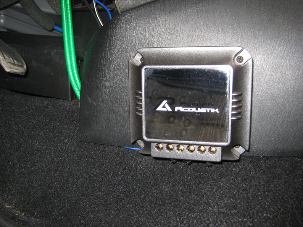

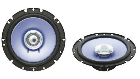

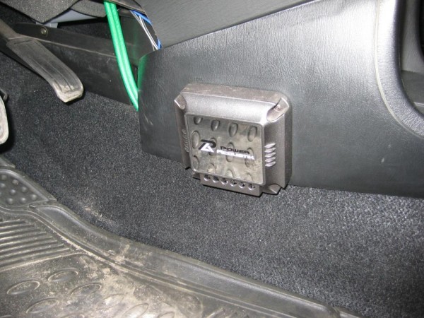

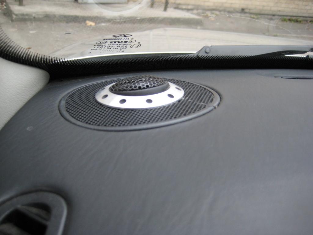

Мои динамики, фильтра, твитера...
