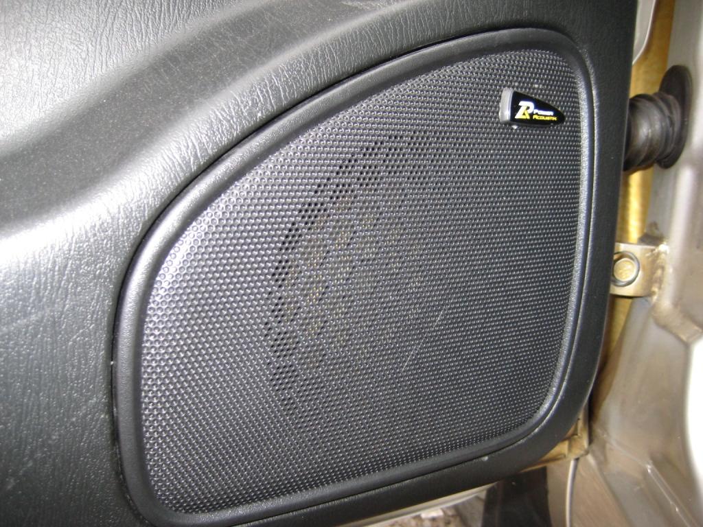

А кто делал подиумы в Мульку в передние двери, чтоб динамики не на картах цеплялись?

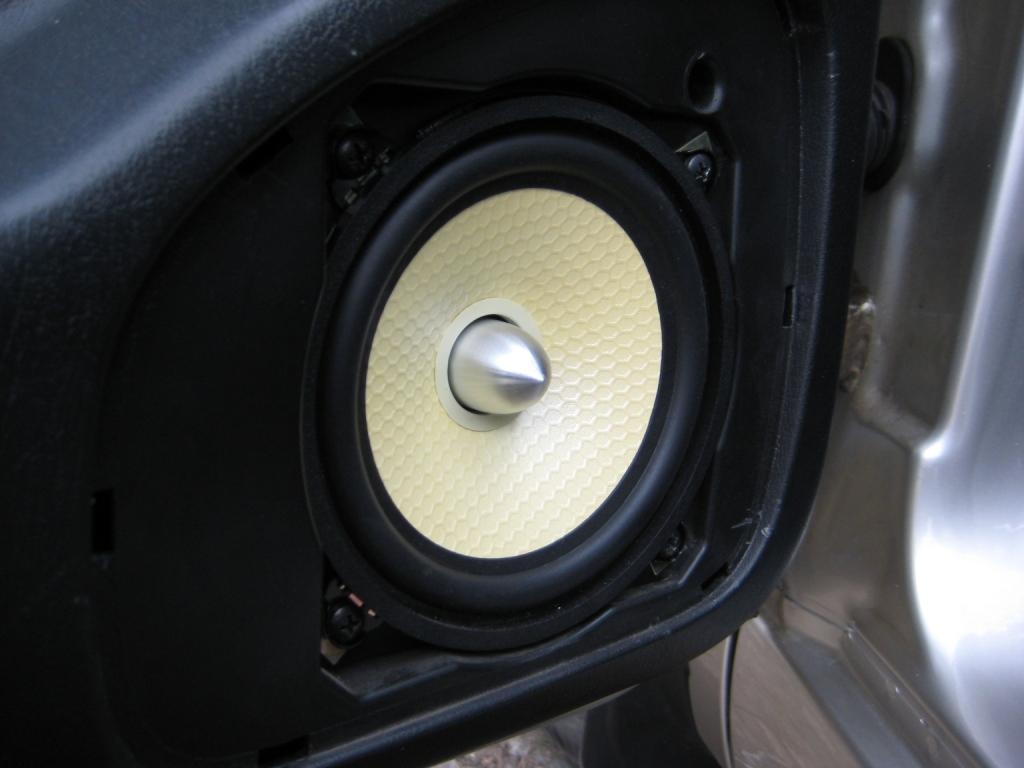

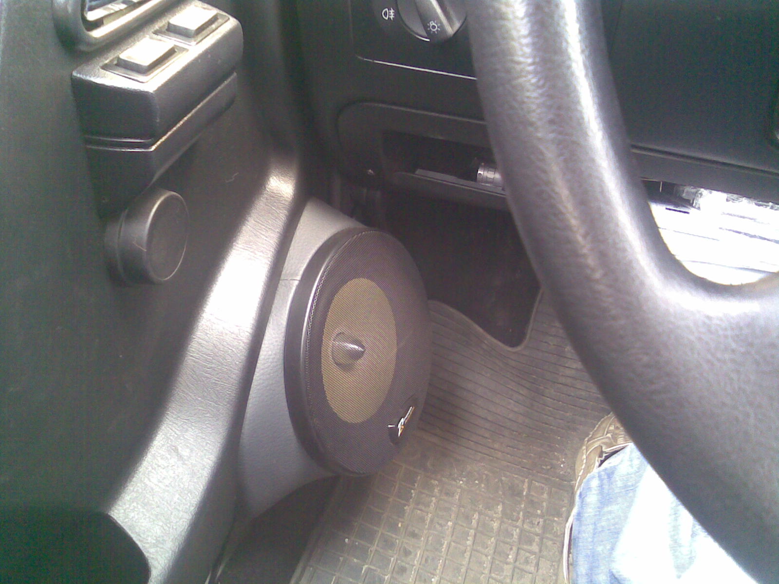

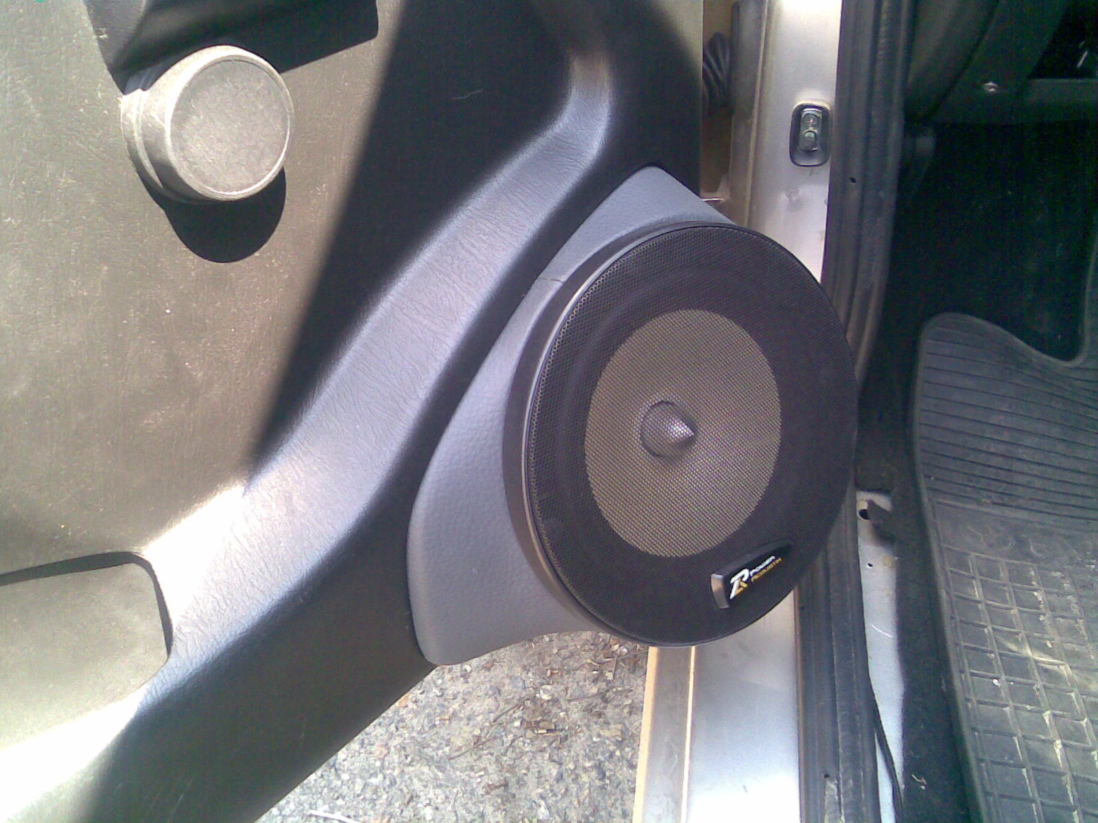

to Stherbak Вот тут http://www.chinamobil.ru/bb/viewtopic.p ... &start=480 фото, описание, процесс изготовления и результат..., хотя я не понимаю смысла в задних динах - лучше саб в багажник.
to Llex и Александр В моей подиум сделан на штатном месте, вместо сеточки прикручен подиум (основание на котором он сделан и кольцо на которой крепится дин - фанера), под подиумом сама карта прикручена к металлу двери и сделана "труба" из СТПшки, через которую воздух из под дина выходит прямо в полость двери и не попадает между дверью и картой. Плюс сами двери и карты полностью обесшумлены.

Теперь нет никакого дребезжания и посторонних звуков из двери - только низкий и довольно приличный бас.
Дины были 13 см. - стали 16 см :idea:
P.S. Подиумы изготавливал не я, а в ателье по заказу. Но процесс изготовления видел)))

C практической точки зрения оставить динамики на штатном месте и сделать под ними подиумы идеалный вариант, НО! если рассматривать этот вопрос со стороны автозвука - наиболее оптимальный вариант, это как раз разворот динамиков в сторону слушателей. Я свои подиумы делал как раз изходя из цели получить хороший звук.
А если не заморачиваться со звуком - конечно удобнее оставить дины в штатных местах...

Повідомлення Re: Подиумы для динамиков.
Основа (площадка), скелет и кольцо - фанера. Дальше скелет обклеен СТПшкой для придачи нужной формы, а сверху - универсальная шпатлевка "Navol"

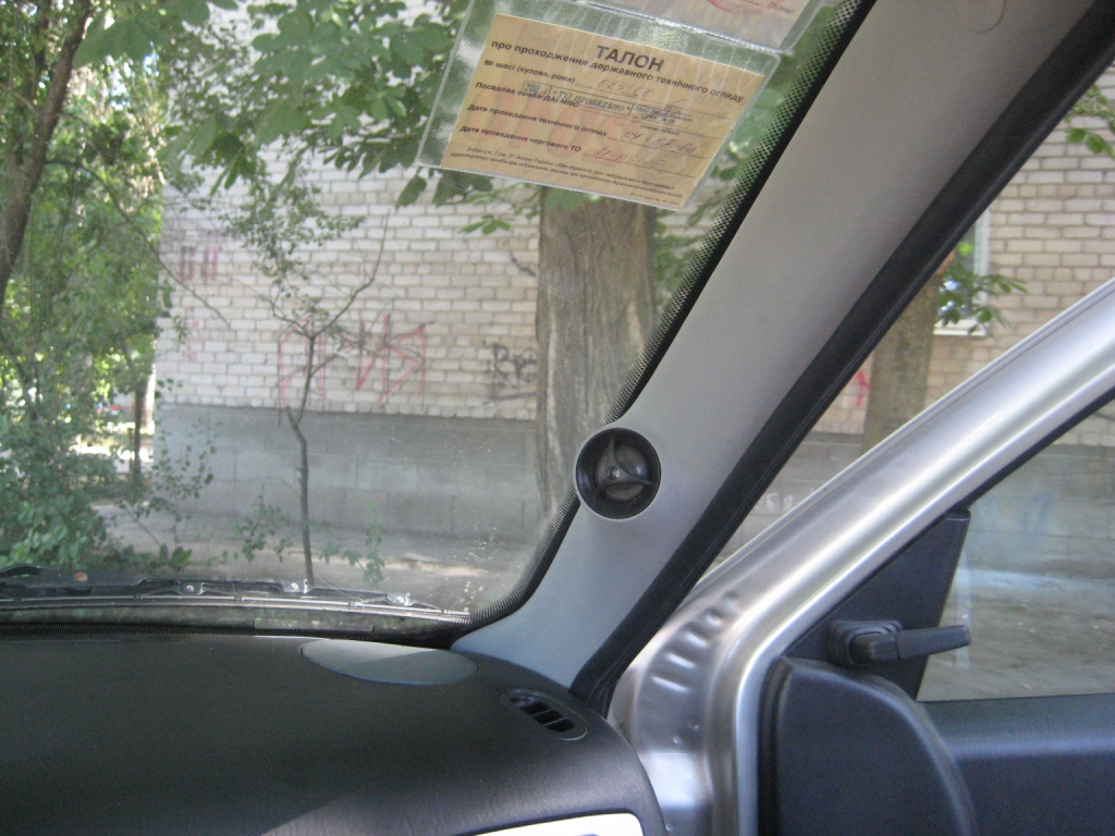

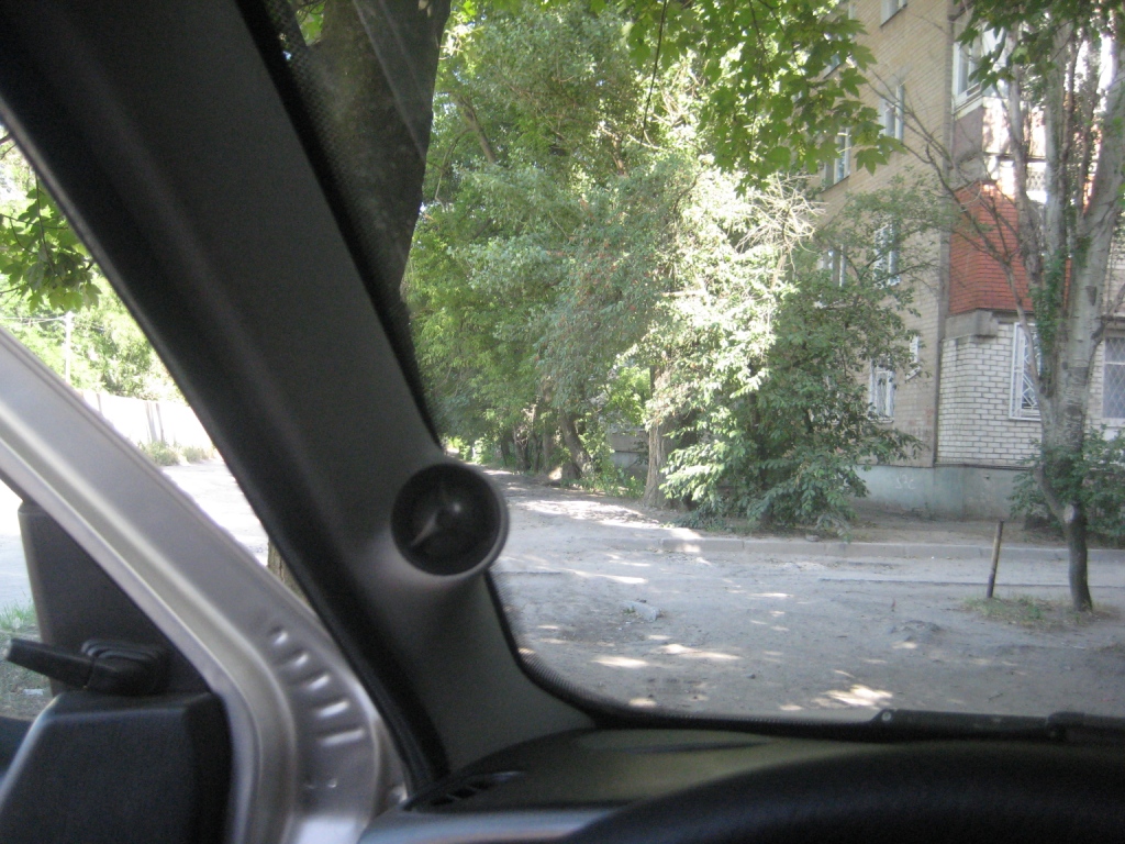

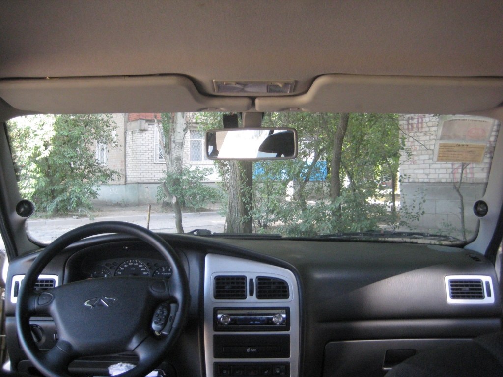

Дабы не создавать новой темы и с позволения Llexa...

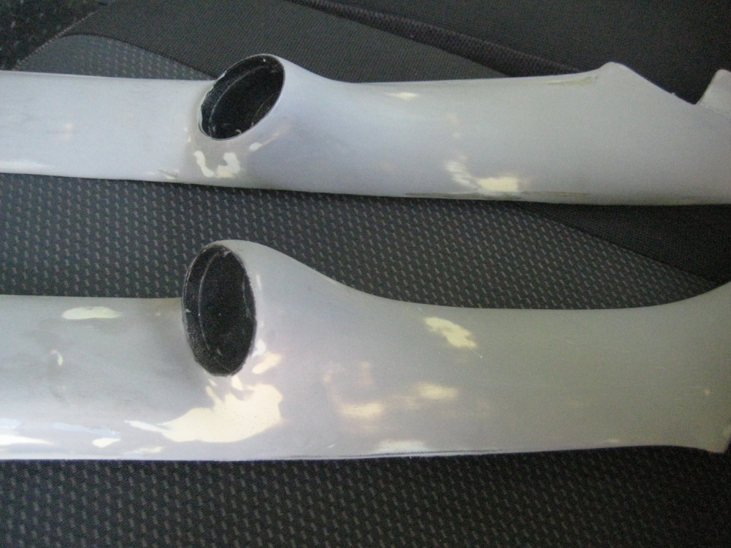

Подиумы на стойках под твитера собственного изготовления. 8-)
Направленность твитеров не симетричная.
Пон червня 22, 2009 11:01 ICQ
