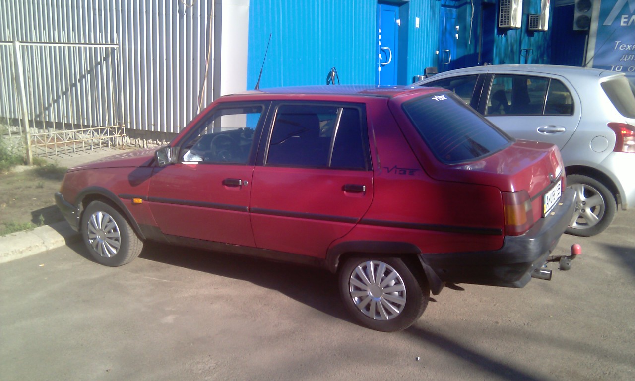

Я конечно понимаю, что это не Черрик, но как бывший владелец авто этой марки, статаю, что имею полное право здесь немного пофлудить!!! :D
Колупался с этим делом целое лето, есть недоделки, поэтому, просьба, сильно не критиковать. Результатом всего этого дела стало Первое место в финале «Car&Tuning Show» 2010 в классе SQ Start ! УРА-А-А!!! :eek:
Комментарий к файлу: Мой каракат.
IMAG0016.jpg [ 222.74 КБ | Просмотров: 4282 ]

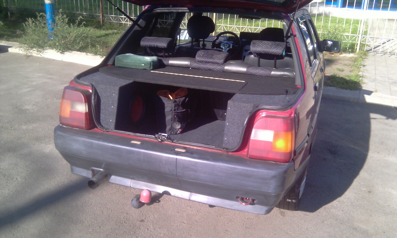

Комментарий к файлу: Вид сзади.
IMAG0006.jpg [ 235.58 КБ | Просмотров: 4282 ]

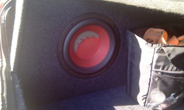

Комментарий к файлу: Саб вблизи.
IMAG0008.jpg [ 209.36 КБ | Просмотров: 4282 ]

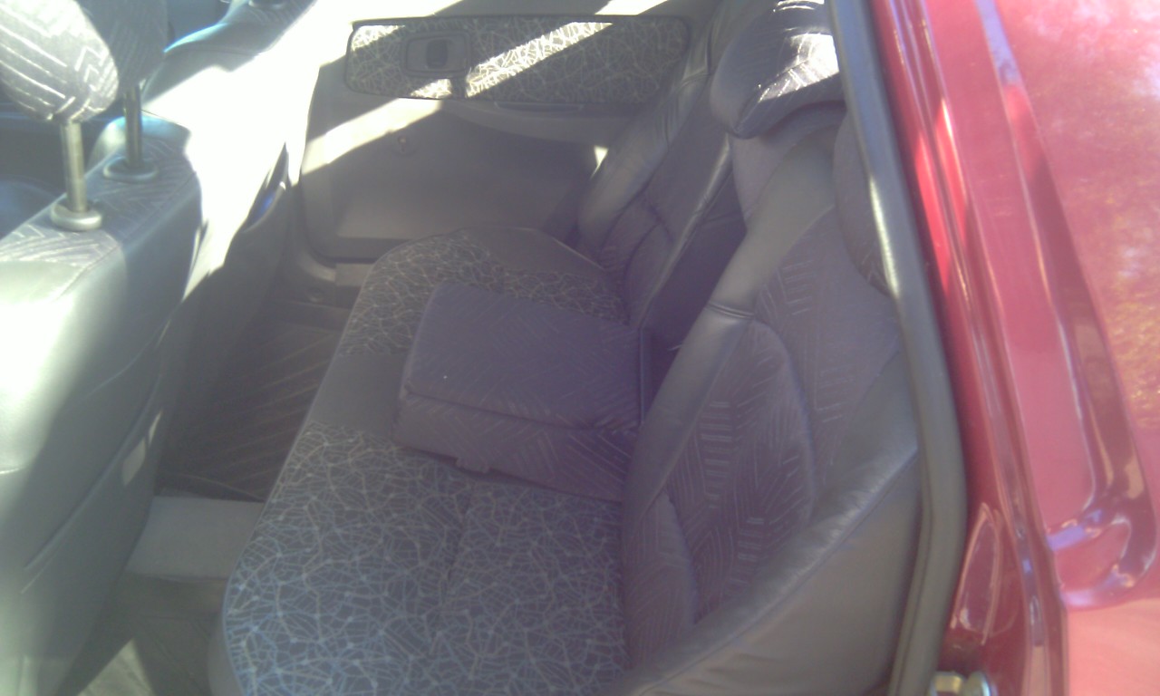

Комментарий к файлу: Задняя сидуха. Недоделана!
IMAG0009.jpg [ 138.33 КБ | Просмотров: 4282 ]

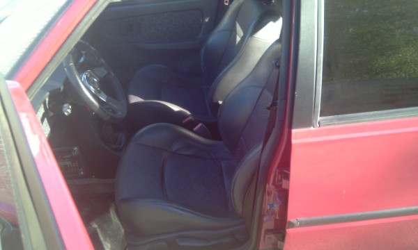

Комментарий к файлу: Передние сидухи.
IMAG0011.jpg [ 145.44 КБ | Просмотров: 4282 ]

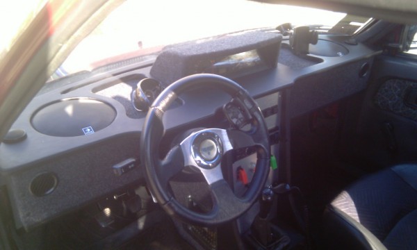

Комментарий к файлу: Панель с улицы.
IMAG0015.jpg [ 144.92 КБ | Просмотров: 4282 ]

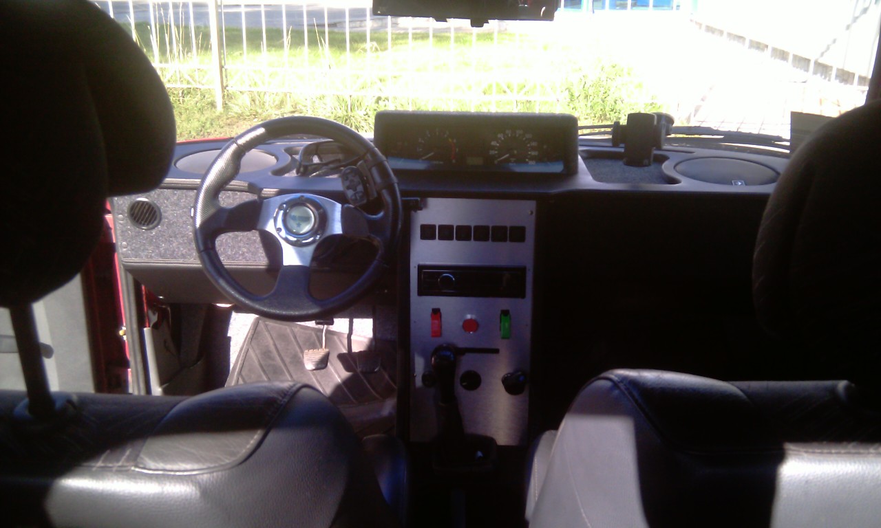

Комментарий к файлу: Панель из салона.
IMAG0014.jpg [ 164.31 КБ | Просмотров: 4282 ]

Звук я не слышал.. По фоткам видно , что проделана большая работа, молодец.. Хотелось бы узнать о компонентах системы..
Вт сен 14, 2010 10:55
Сообщение Re: Можно я похвастаюсь?
Акустика - Brax Graphic 6, усилитель - Vibe Slick A3, саб - Dragster DWH-209, голова - Pioneer 7200SD.

Вatman ,а ты не мог бы помочь с одной проблемкой? У меня стоит сабчик но без фазика,от хочу врезать но не знаю как подобрать?
Пт окт 15, 2010 12:15
Ну, я совершенно не великий сабостроитель, что бы советовать. И лучше меня это сделает программа SpeakerShop. В ней задаются параметры динамика, размеры корпуса и желаемого фазика, и на графике отображается, что должно получиться. Обычно в архиве с прогой идет инструкция на русском.
Можно поити еще опытным путем. Взять пластмассовую толстостенную трубу (в итоге их понадобится две), диаметром 5 - 10 см, длинной сантиметров 30. Просверлить (или вырезать) в корпусе отверстие под неё. Вставить туда эту трубу (можно чтобы торчала наружу) и слушать, отрезая после каждого прослушивания по 1 см. Остановиться на наиболее понравившейся длинне (для этого и нужен второй кусок трубы).
