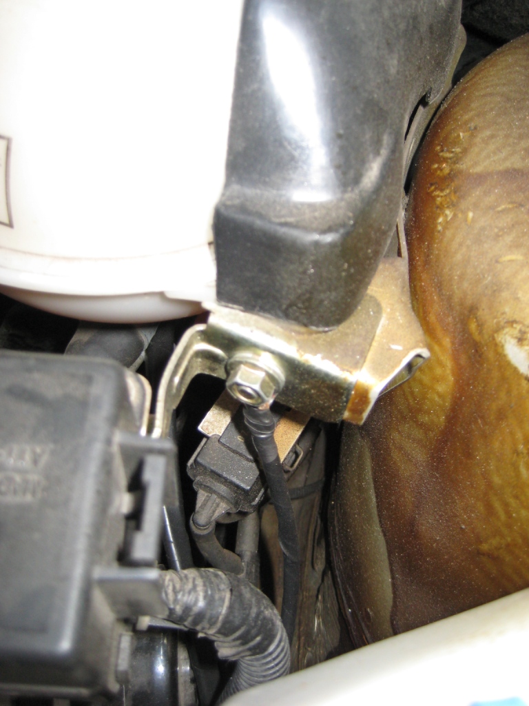

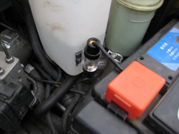

И еще.... Может кого заинтересует - подключение питания усилителя.
На российском форуме видел много сторонников подключения усилителя от контактов прикуривателя)))))

а предохранитель на саб (усилок) где нужно размещать? у меня он в багажнике.... :?

Предохранитель нужно размещать как можно ближе к "+" клеме аккумулятора.
См. на фото выше, у меня он приклеен двухсторонним скотчем к бачку омывателя.

фак! шо мне теперь делать? не протаскивать же заново кабель, только верх ногами

Если у тебя предохранитель рядом с усилителем, то просто убери предохранитель, а провод на прямую на усилок (длина провода позволяет?). Если длины провода не хватит, поставь вместо предохранителя клемник, что бы соединить провод, который идет до предохранителя с куском провода, который идеть после предохранителя к усилку.
Ну а сам предохранитель в разрыв провода поближе к аккумулятору.

а если я докуплю еще один предохранитель в колбе и добавлю? есть разница в звуке, если будет 2 предохранителя?

Мне кажется на качество звука это не повлияет...
Главное, что бы сечение провода соответствовало нагрузке и не было недожатых соединений.

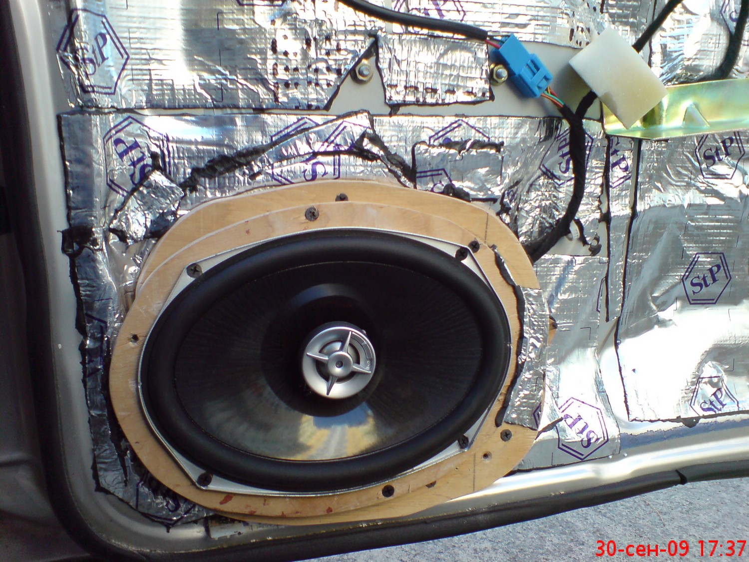

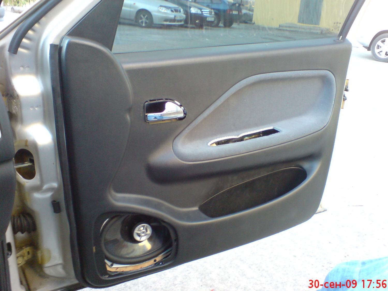

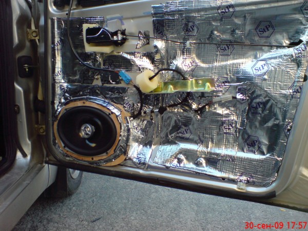

ктото писал что в амулет сложно поставить большие динамики в дверь. я решился на эксперемент!!!!!! :? JBL GTO 927 6х9 :-P
DSC00752.JPG [ 392.77 КБ | Просмотров: 3394 ]
DSC00753.JPG [ 454.17 КБ | Просмотров: 3394 ]
DSC00749.JPG [ 467.54 КБ | Просмотров: 3394 ]
и если я не прав плюйте в монитор или в телефон 063 4399595

Кто знает, какая предельно-допустимая монтажная глубина динамиков в передних дверях?

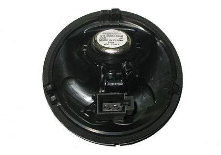

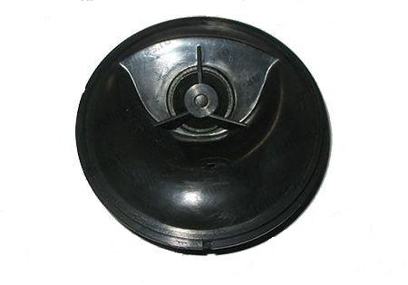

Во время замены штатных динамиков, приятно удивил факт, что в торпедо вместо коаксиальных динамиков с конденсатором, уже ставятся вот такие высокочастотники:

предел незнаю как видно из фоток выше я ставил блины а у них монтажная глубина 80см

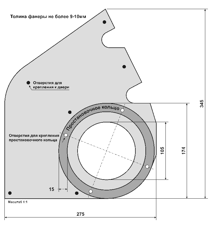

Ребята, а кто делал подиумы под 16ю аккустику в передние двери Амулета? Не осталось чертежа, типа такого как Valera выложил для Кукушки? Вот типа этого :
