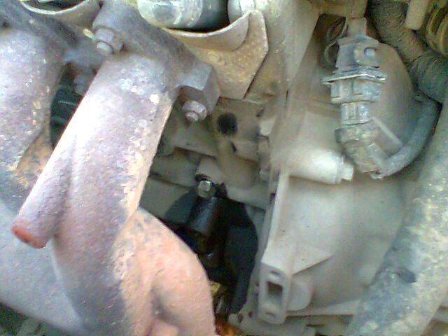

Привет всем! Народ, кто знает, какую жидкость, кроме той, что указана руководстве можно заливать в кукушку? И можно ли смешивать ее с другими жидкостями? Напрамер красная с красной, желтая с желтой и т.д. И еще, можно ли смешивать G34-91 c G12 или G11, ведь это более распространенные жидкости?

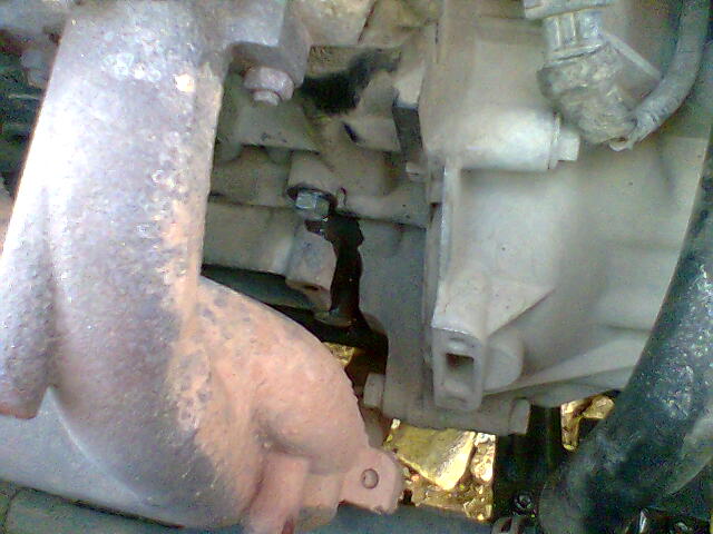

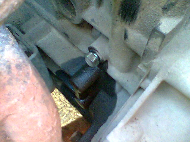

В том то и дело, что у меня вытеала из бачка жидкость. Вчера я устранил неисправность. Приходится доливать. А Glysantin G34-91 редко где найдешь. Ездить по всему городу в поисках его нет времени. Спрашивал у людей, так все говорят по разному, вот и решил спросить у всех бывалых, кто что может подсказать. Залил поэтому, пока, Polar
Premix Antifreeze G-12 (-36 C). Вроде не мутнеет и в реакцию неадекватную не вступает.
