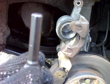

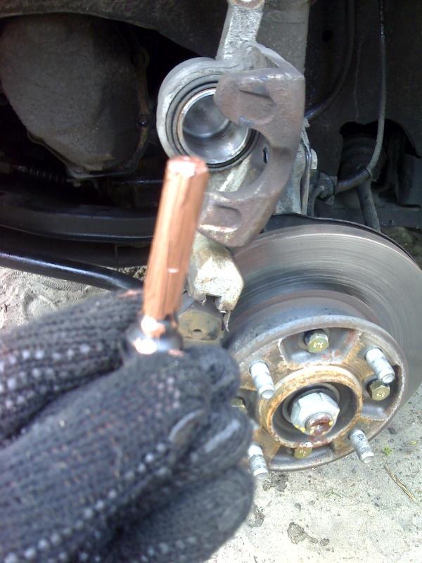

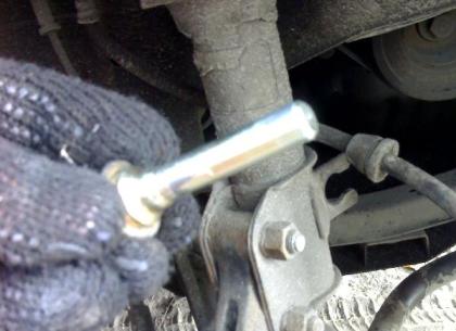

С силой постучать по колёсам ногой. Если удары сопровождаются бряканьем, то это стучат направляющие суппортов. Панацеи не существует, но смазывание помогает. Для этого берётся высокотемпературная смазочка Liqui Moly (медная паста (аналогов я не нашёл)). ~40грн. И вперёд!
Востаннє редагувалось mini в Суб серпня 23, 2008 12:12, всього редагувалось 2 разів.
Суб серпня 23, 2008 12:05 ICQ
Повідомлень: 1304
Автомобиль: QQ, EMGRAND
Повідомлення Re: Стук в передней подвеске
Кстати, верхняя и нижняя направляющие сделаны из разного металла. Зачем? Неизвесно....
