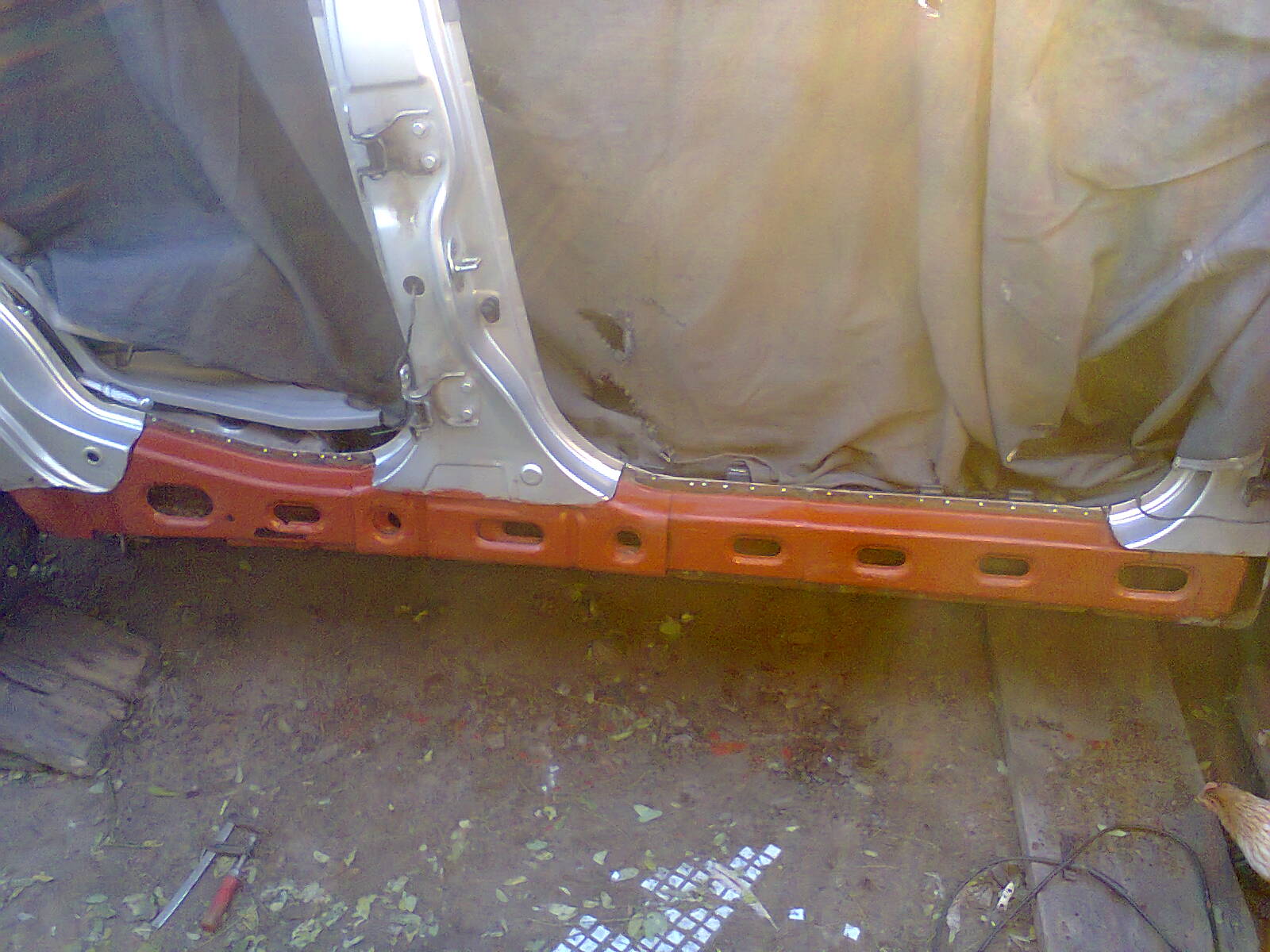

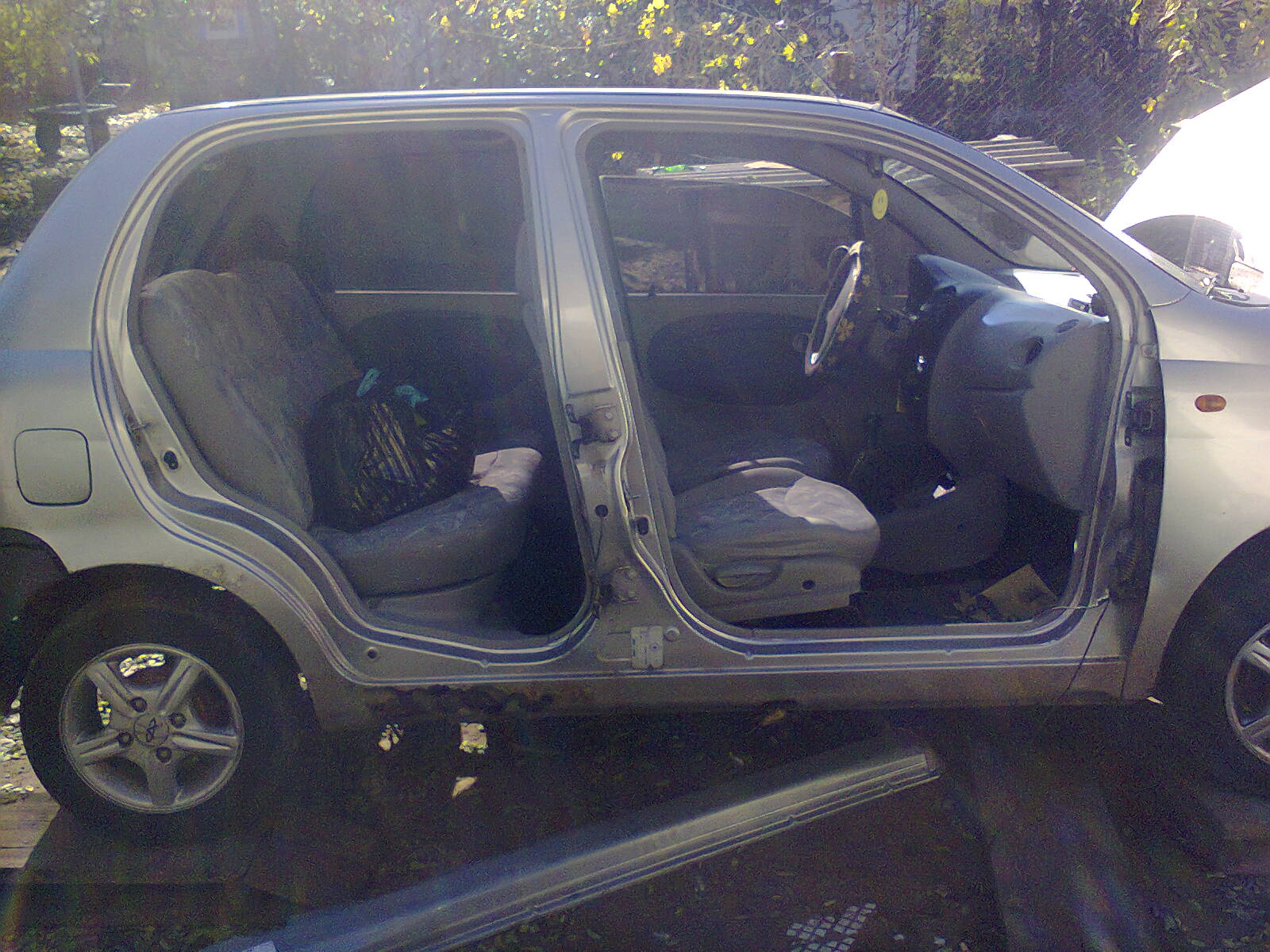

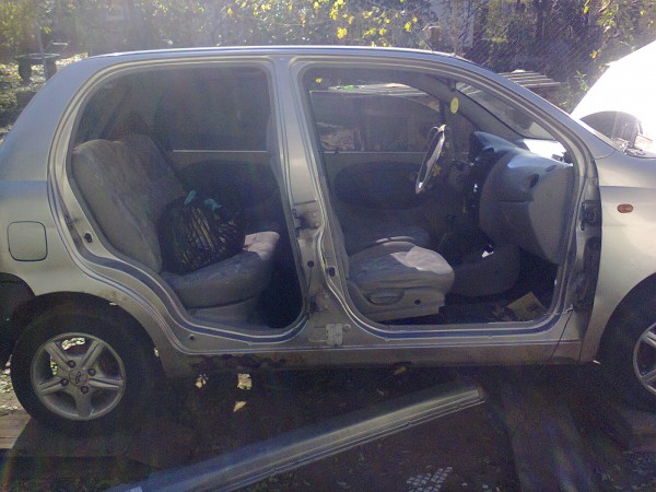

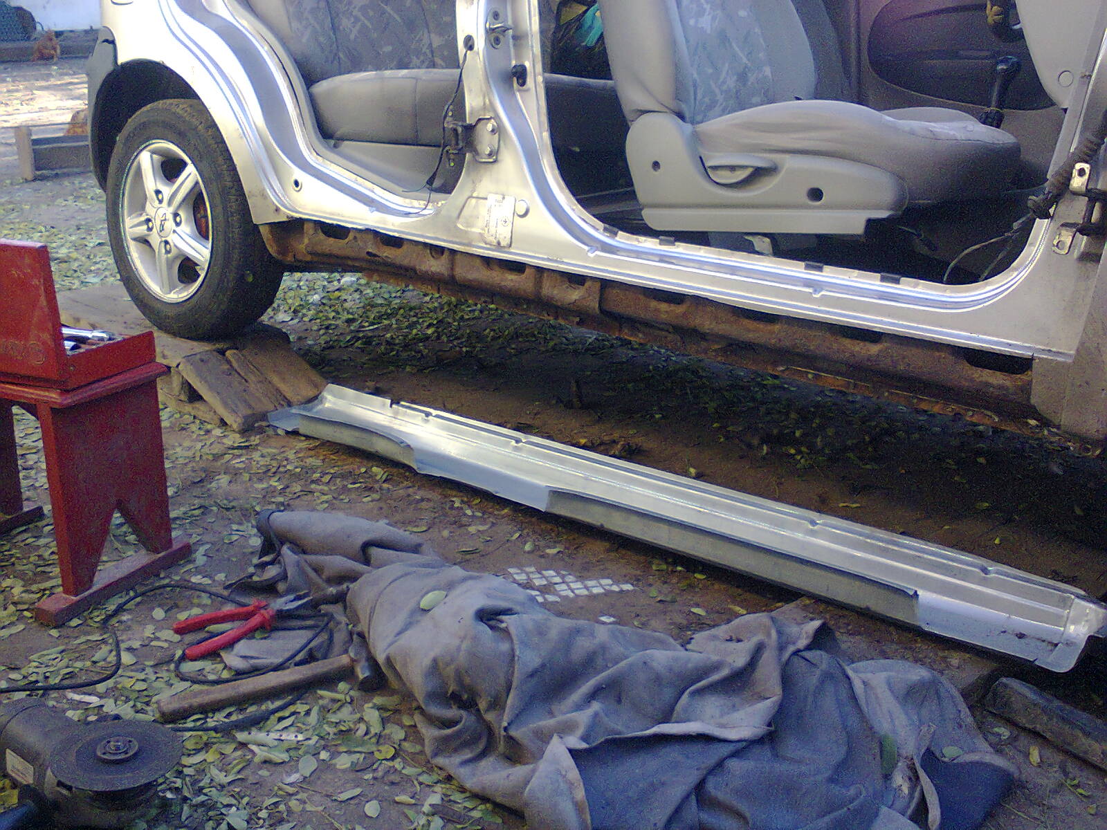

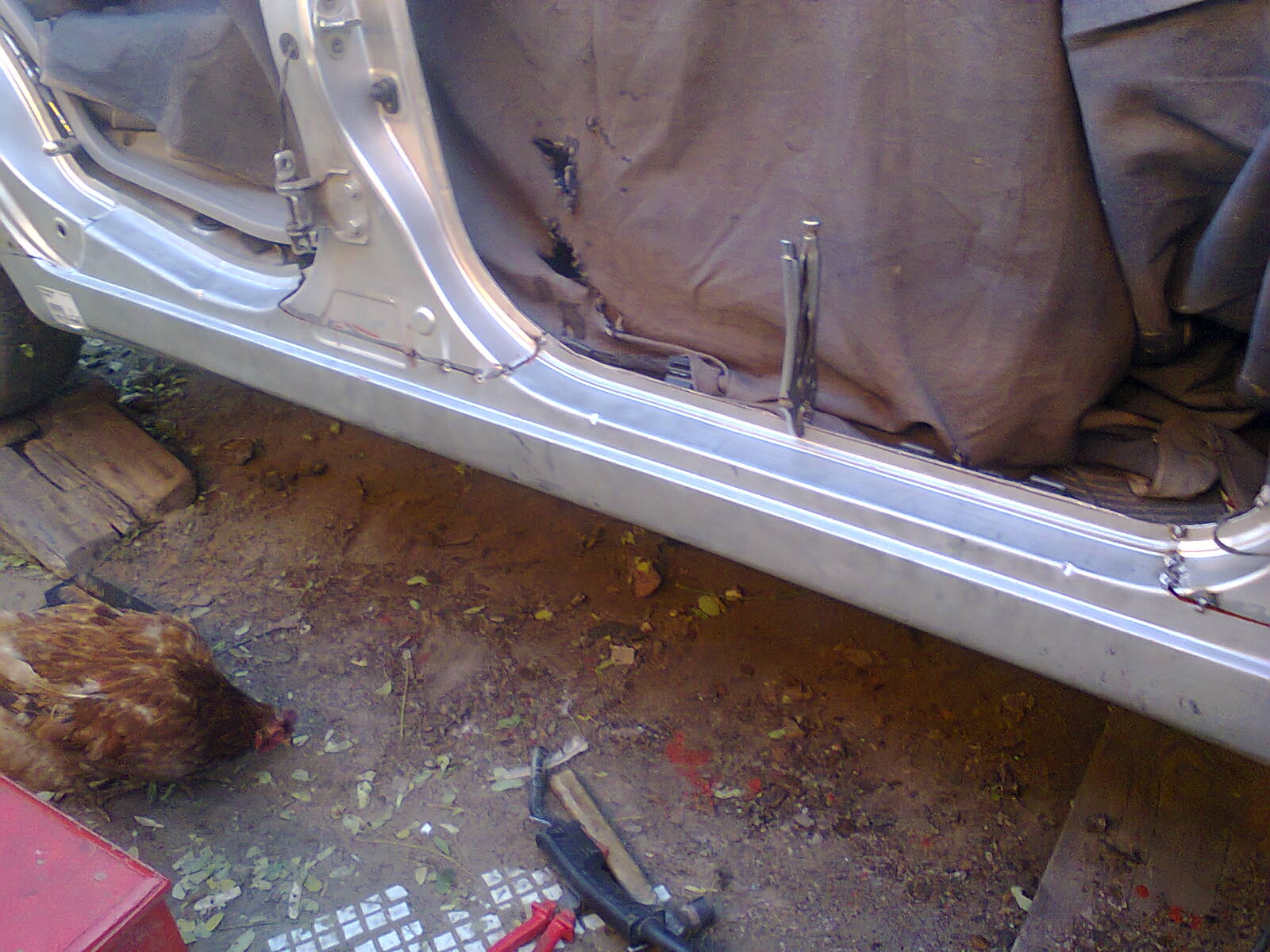

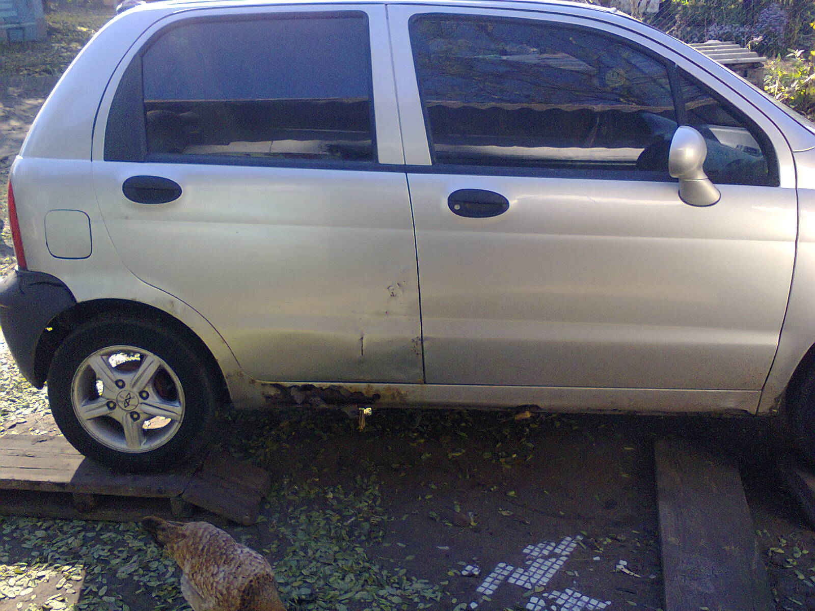

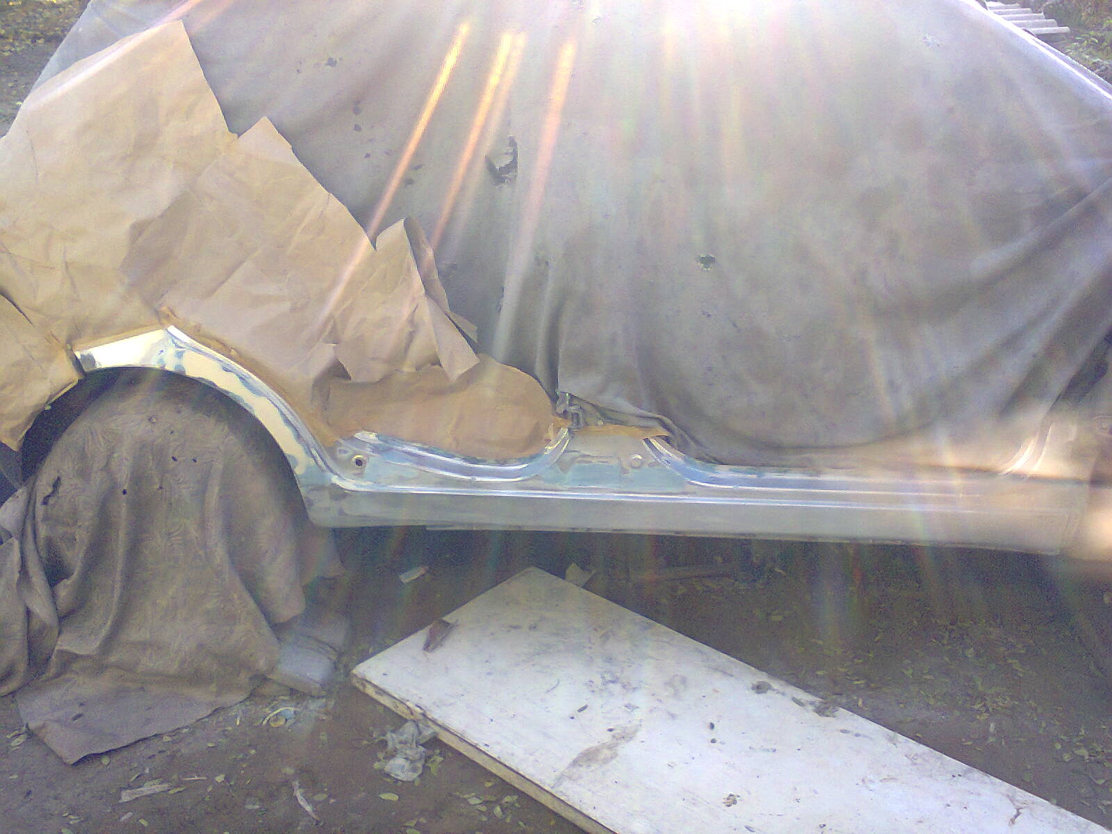

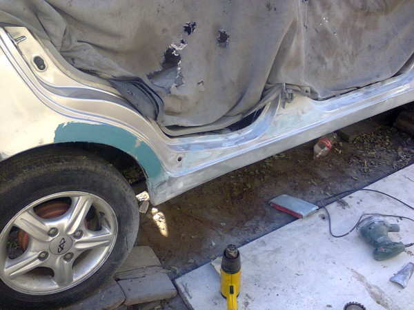

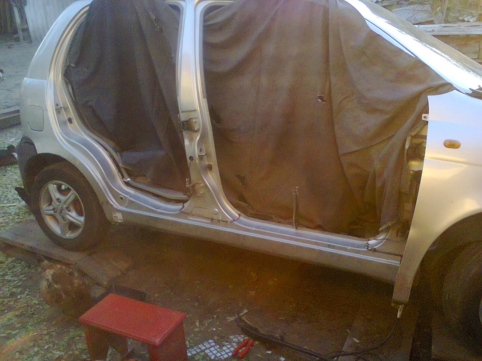

Сообщение замена порогов
на перова искал на куку пороги сказали нету спросил а от матиза подходят в ответ услышал у кого руки из попы то не подходят короче отдал 330грн и с улыбкой и с порогом а также отрезным кругом поехал менять пороги подходят один в один ничего подрезать подгинать ненадо постараюсь виложить фото я на форуме новичок

эта тема уже не раз подымалась, есть уже на форуме. Я уже несколько месяцев езжу с порогами и арками крыльев от матиза
