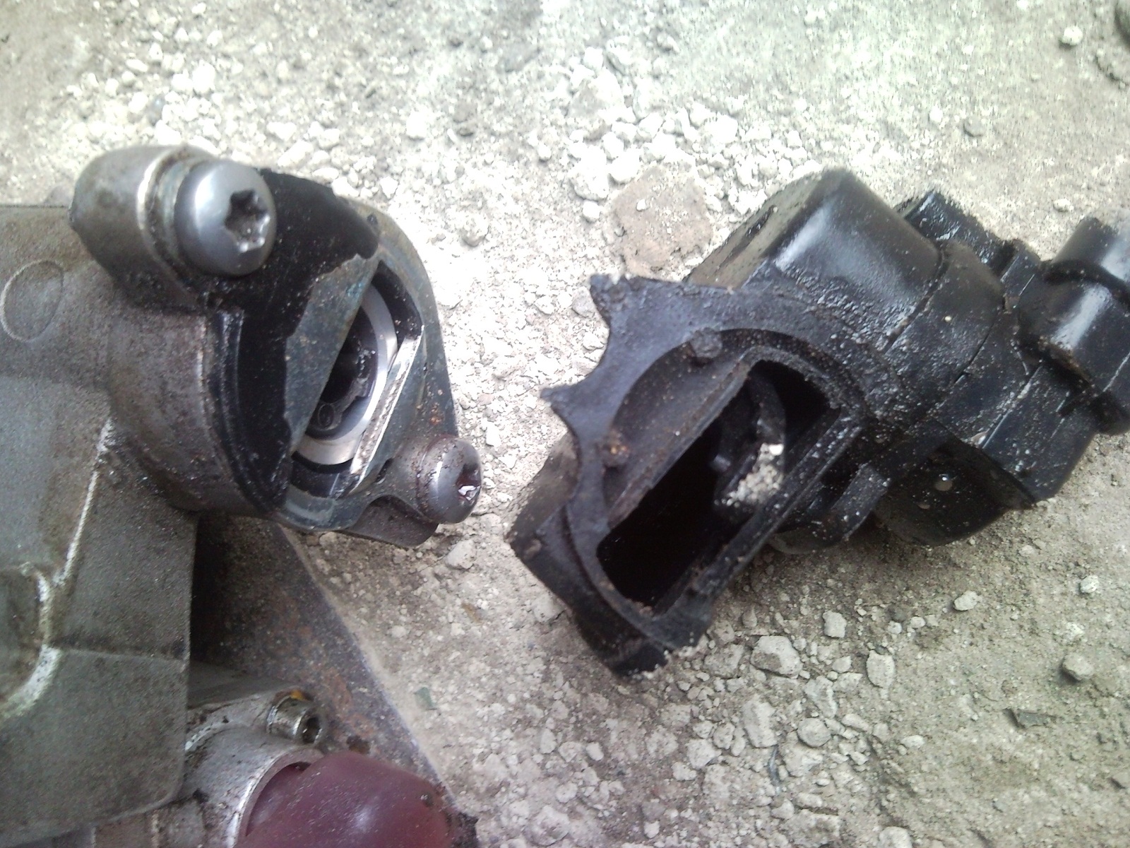

вот собственно

Повідомлення Re: Оператор сцепления
на фото не всё можно разобрать, но если поломан только корпус и он разборный то можно попробовать изготовить (выфрезеровать) поломанный корпус самому (или кому-то заказать если у самого нет такой возможности). Относительно того что не продаётся отдельно - похоже на развод.
Ну а если всё действительно так плохо - не продаётся и нельзя изготовить, я бы попробовал, в конце концов, разобраться что за датчик такой да просто попробовать сделать его самому - терять то нечего... кроме 18 Кгрн, а за такие деньги я бы ой как попробовал, если я не ошибаюсь там просто какой-то датчик положения. Хотя крайний совет конечно не для каждого подходит тут уж нужно разбираться поглубже.

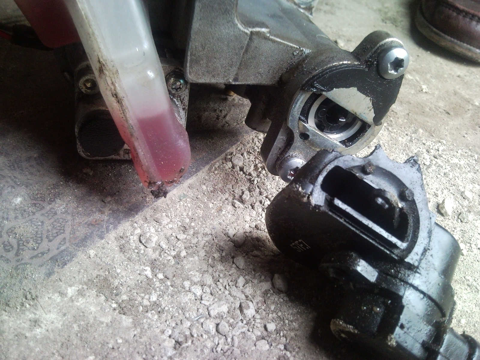

Да я тоже думал что проще на механику переделать, сёдня ездил на разбрку, коробка стоит 3000 грн, но как оказывается не все так просто. Этот робот управляет ещё какими то функциями в двигателе ... (покрайней мере так написано на росийском форуме) да ещё плюс электрику переделывать ... вообще как мне кажеться в таком случае проще ... покрасить и сами знаете что!!! Да плюс движок 6000 грн .... а работа ...
Вот на этом может понятнее будет ...

фото
gugik написав:
В том то все и дело что впринципе работает, т.к. пробовали вручную толкать шток и каробка переключилась ....
