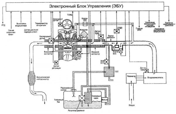

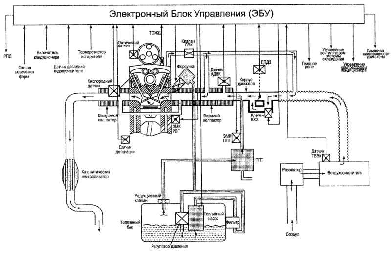

Давайте изучим устройство питания двигателя QQ. Немного посмотрел под капотом устройство питания и ничего не понял :( Где шланга подачи бензина, где обратка. На рампе есть слева шланг - это подача или обратка? Где тогда подключается подача?. На верхнем корпусе инжектора есть две трубки: одна толстая - это вакумный подсос усилителя тормоза, а рядом на штуцер одевается трубочка идущая с какого то электромагнитного регенератора http://cheryauto.com.ua/CHERY-QQ-SWEET- ... 87837.aspx. Зачем он ?? Там еще есть Солиноид http://cheryauto.com.ua/CHERY-QQ-SWEET- ... 87838.aspx А он зачем?? При осторожном снятии этой трубочки со штуцера - он начинает сосать воздух и двигатель как то начинает работать не устойчиво. При затыкании палцем отверстия на штуцере - еще хуже работает двигатель, а при одевании трубочки от Регенератора все нормально работает и не капли бензина там нет. Что это такое и для чего нужно? Хочу разобраться в этом и поэксперементировать с трубочкой подачи бензина - начепить на эту трубочку мощные неодимовые магниты для поляризации топлива.. Теория эта адектатна и много хороших отзывов от знакомых. Происходит сомоочистка топливной и выхлопной системы и экономия 10% топлива.

Я понял что и у нас есть только подача на рампу - одна трубочка от бензонасоса. Обратка с бензонасоса находится непосредственно рядом с ним и идет в бак через клапан-регулятор давления. Т.е. клапан сбрасывает бензин в бак при превышения давления в магистрали подачи больше задданного. А к рампе и форсункам идет одна магистраль - одна трубочка. Я это видел, когда был под машинай на яме. Вторая трубочка это отсос бензиновых паров из бака, управляемая электромагнитным клапаном - абсорбером, которым управляет ЭБУ. И эти пары поступают в коллектор инжектора по желанию ЭБУ. Вот примерно предназначение этих двух трубок от бензобака..

Теоретически, такое может быть, но есть загвоздка. Классический перепускной клапан, что стоит на топливной рейке, он не простой, то есть там не только пружина регулирует давление, но и ещё и разрежение во впускном коллекторе, к нему даже шлангочка оттуда идёт. Зачем это нужно? - для того, чтобы производительность форсунки была постоянной: у нас есть два давления, одно - это в топливной рампе, второе - во впускном коллекторе. Чем больше разрежение во впускном коллекторе, тем больше топлива может впрыснуть форсунка при неизменном давлении в рампе. Таким образом перепускной клапан постоянно регулирует/подстраивает давление в рампе под текущее разрежение в коллекторе.
Если у нас сделано не так, то на разных режимах работы двигателя, за одну и ту же единицу времени, форсунка бы впрыскивала разное количество топлива, и БК бы сильно врал. Но не врёт. Почему?

Давление в рампе должно быть постоянным, его регулирует бензонасос и клапан в бензобаке. А ЭБУ измеряет давление во впускном коллекторе и на основе этих данных генерирует импульс для открытия форсунки.

Ну это один из вариантов устройства, как я понял. Классический работает не так:
CHIPTUNER.RU написав:
РЕГУЛЯТОР ДАВЛЕНИЯ ТОПЛИВА
Регулятор давления топлива (РДТ) служит для регулировки давления топлива в рампе в зависимости от нагрузки и режима работы двигателя. РД расположен на рампе форсунок и для своей работы использует разряжение в ресивере. Существует несколько разновидностей РД. Регулятор представляет собой мембранный перепускной клапан. На диафрагму регулятора с одной стороны действует давление топлива, а с другой - давление пружины регулятора и давление (разрежение) во впускной трубе. Регулятор поддерживает постоянный перепад давления (по отношению к давлению во впускной трубе) на форсунках. При увеличении нагрузки на двигатель (при росте давления во впускном трубопроводе) регулятор увеличивает давление топлива в топливной рампе, при уменьшении нагрузки - регулятор уменьшает давление топлива (на самом деле давление меняется только относительно атмосферы, давление относительно распылителя форсунки, наоборот, постоянно). При снижении давления в топливной рампе пружина регулятора давления прижимает диафрагму и клапан к седлу клапана, в результате чего слив топлива в бензобак прекращается и создаются условия для увеличения давления на входе. Когда давление топлива превысит усилие пружины регулятора давления, клапан открывается для сброса избытка топлива в линию слива. При включенном зажигании, неработающем двигателе и работающем ЭБН регулятор поддерживает давление в топливной рампе в пределах от 280 до 320 кПа (от 2,8 до 3,2 кгс/см2).
Наш, вероятно, работает по такой схеме:
В новых системах с двигателем объемом 1,6 литра нет "обратки", РДТ находится в баке, на бензонасосе и поддерживает давление в топливной магистрали 3,8 кгс/м2. В этом случае давление топлива относительно распылителя форсунки зависит от разрежения во впускной трубе, поэтому, ЭБУ производит коррекцию времени впрыска в зависимости от прогнозируемого разрежения во впуске.
В таком случае показания моего БК - это "вилами по воде" :sad:
