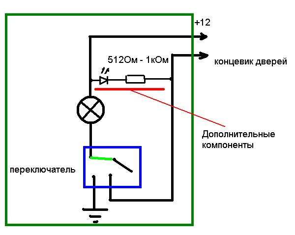

Всем привет.
Вот решил слегка добавить дополнительную опцию в авто.
На многих машинах, при открытой двери, выскакивает пиктограмма на доске приборов, в QQ-ке пожалели метр провода и одну лампочку.
Вот собственно получилось так:
http://youtu.be/EOnyBiD8HxY
Я слегка нагрузил схему, но на быструю руку возможно купить уже готовый мигающий светодиод и разместить его в подсветке салона.

А немного подробнее возможно описать весь процесс изменения в схеме

Самая простая схема

Я может чего-то не понимаю...а зачем такие сложности если при незакрытых дверях просто горит салонный свет вверху? Я по нему и ориентируюсь.. :D

Вишенка написав:
Мне не нравится, когда ночью открываешь дверь и начинает сиять салон.
А бывают разные ситуации :D
