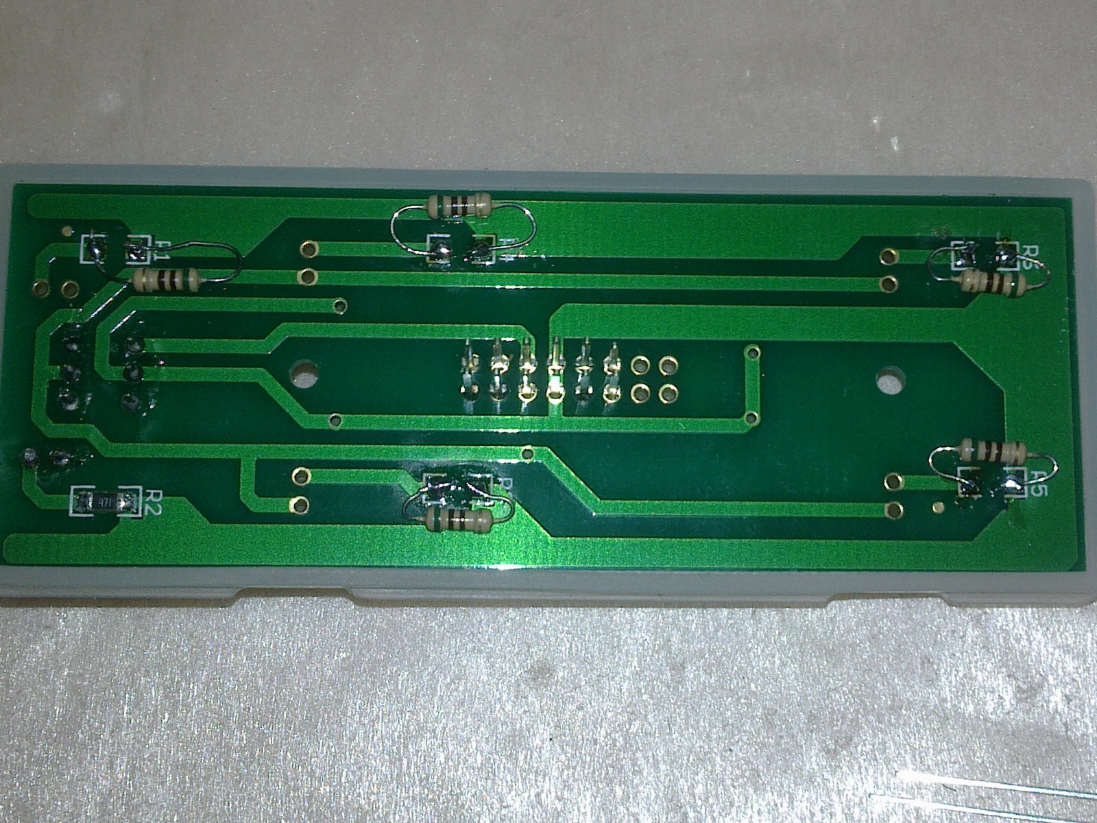

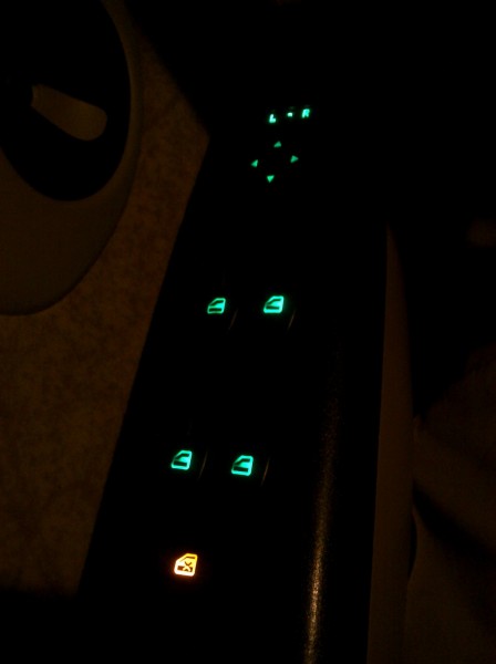

приветик , купил в апреле новую кроху 2011 года, но кнопки стеклоподёмников не подсвечиваются. залез им в душу а там просто нет ни лампочек ни светодиодов , хотя разводка на плате есть , купил диоды и сопротивления, припаял и вуаля даже яркость регулируется.

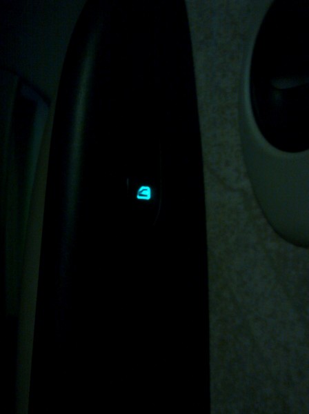

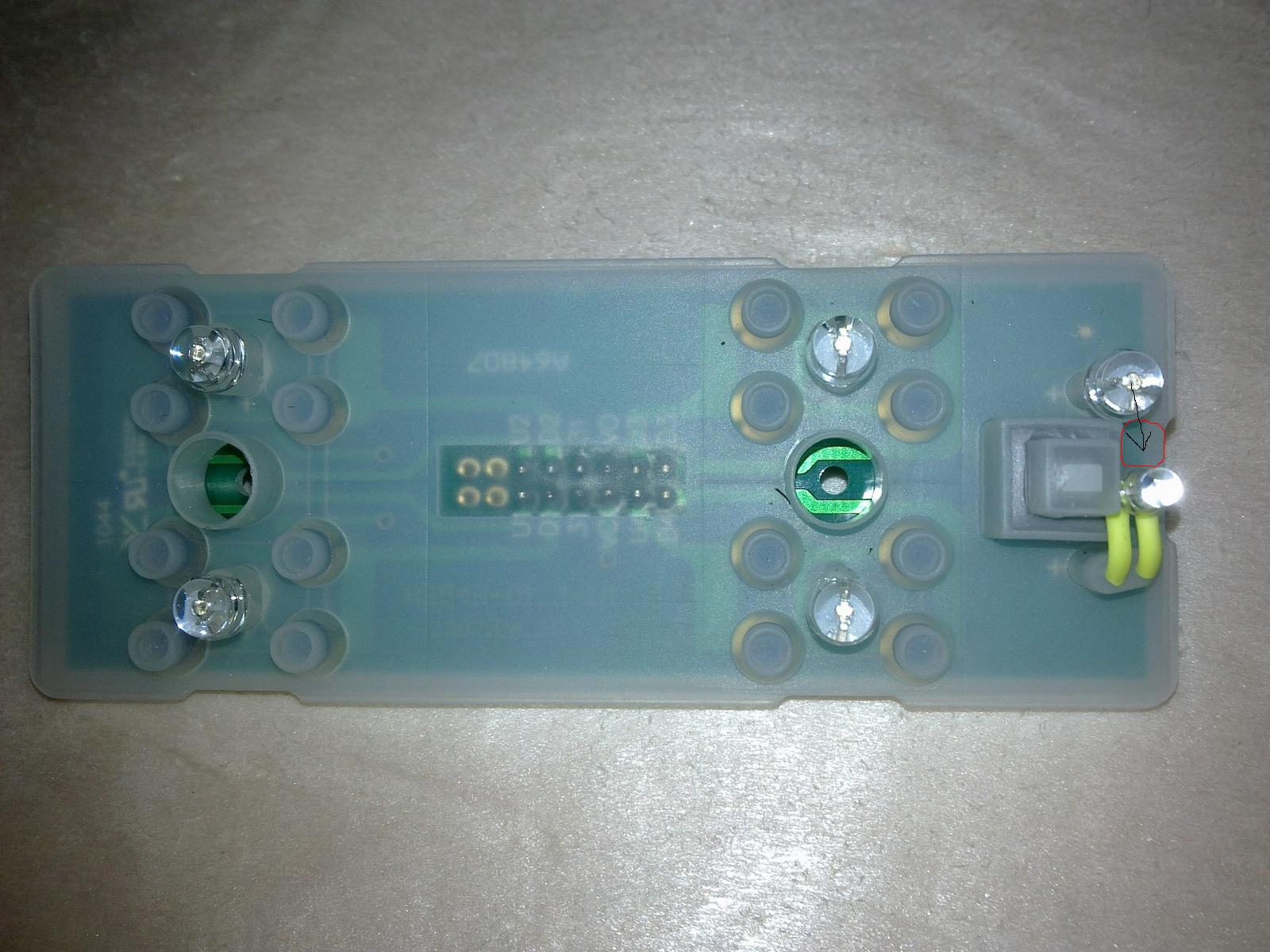

фоток сделал пару штук, вечерком закину
светодиоды брал на радиорынке присматривал чтоб попали в тон с панелью приборов (получилось), чтоб все кнопки засветить тебе надо 10 диодов , два в регулятор зеркал, пять в панель водителя и три в пассажирские кнопки. в панель водителя и регулятор зеркал поставить диоды и сопротивлячки проблем нет все готово просто паяй, а вот в кнопках пассажиров места под сопротивлячки закрыты пластиком куда вставляется разъём , я припаял сопротивление в стороне на фото как выложу будет видно
сопротивления 500 ом.тоже 10 штук, я брал обычные а не микро там ноги длинные можно их подвигать туда сюда чтоб не упирались и не мешали.
светодиоды по гривне, а сопротивлячки копейки (не помню сколько) павильён 9-в там всё есть.

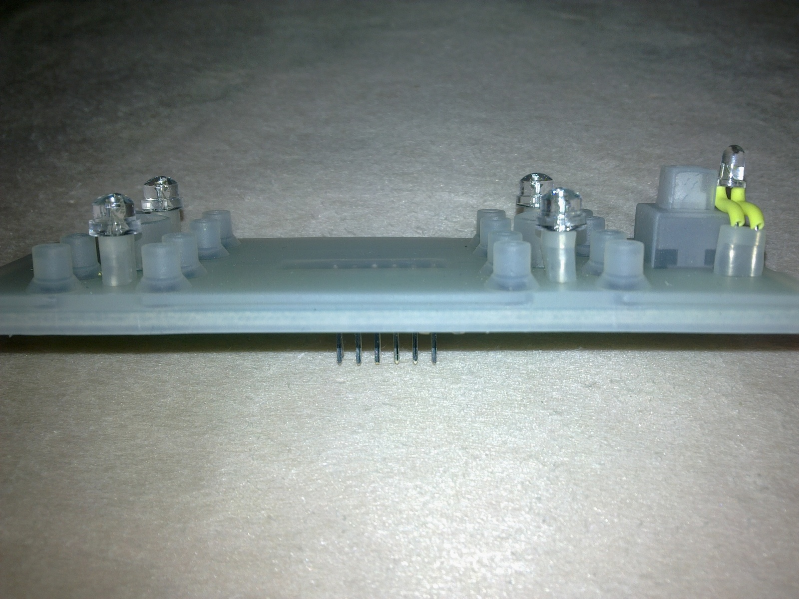

получилось както так
фото загрузилось с точностью на оборот :(

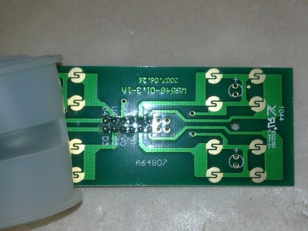

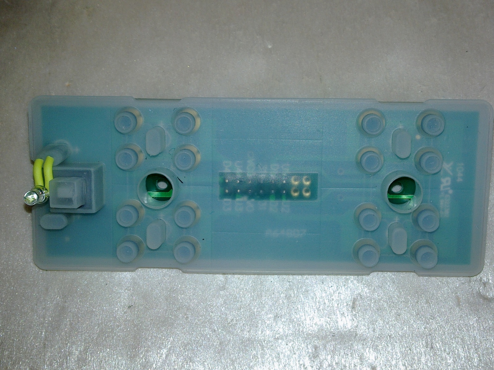

светодиоды припаивать в эти отверстия, отверни резинку с верхней стороны платы там подписана полярность для светодиодов на фото видно.

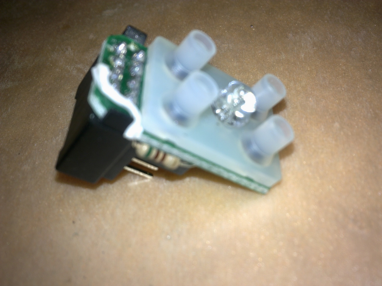

5 светодиод который идет на клавишу блокировки стекол я переделал, его надо разместить рядом с маленьким светодиодом,
намного ярче подсвечивает рисунок клавиши.
что именно интересует про маленькую клавишу?
по клавише регулировке зеркал фоток нету, но там сложностей нет все доступно, видны места для сопротивлений и светодиодов, есть одно но светодиод который будет подсвечивать переключатель (L-R), а по логике он должен стоять по центру светил прямо в точку между буквами L и R пришлось его немного притупить по яркости уж больно раздражительно выделялся , наклеил на него маленький кусочек белой изоленты.

По поводу маленькой кнопки интересует:
-обшивку тоже снимать не надо?;
-принцип отверстий для светодиодов и мест припайки сопротивлений такой же как и на большой плате?;
-разъемы легко снимались?.
Спасибо :-)
Пон листопада 05, 2012 10:06
З нами з: Сер вересня 19, 2012 15:47
Повідомлень: 129
Звідки: киев
Автомобиль: chery QQ
Повідомлення Re: подсветка кнопок

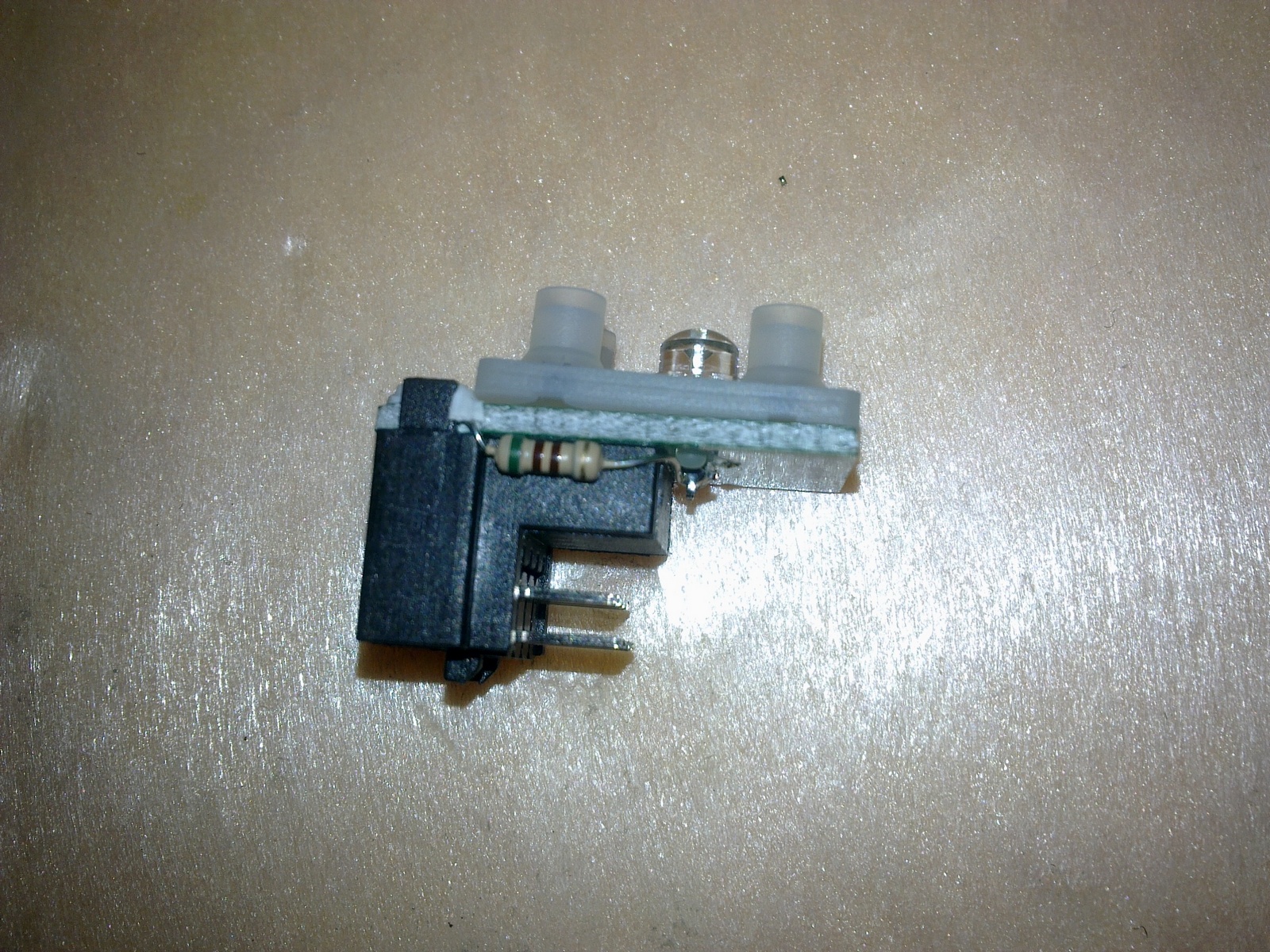

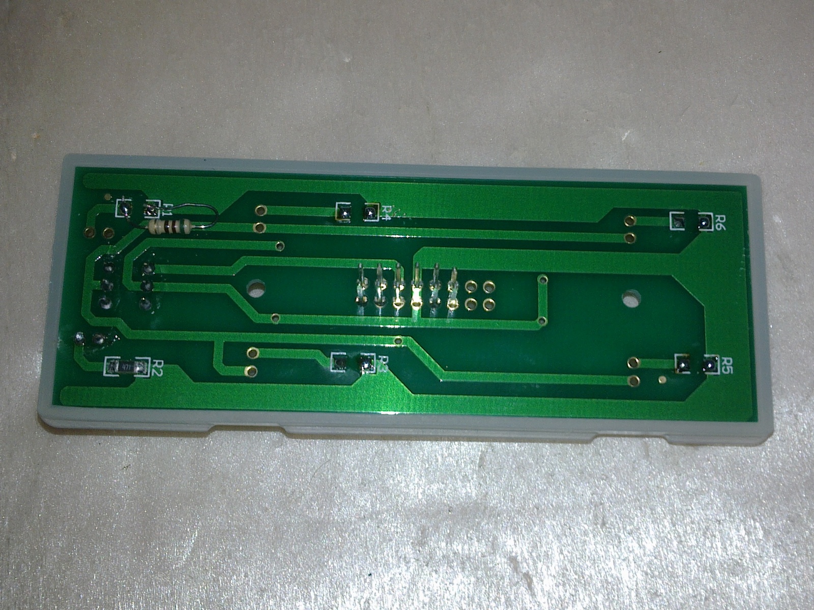

если обшивка - это карта двери то снимать не надо саморезик в ручке открутил дернул в верх и пластиковая "борода" с клавишей твоя.
принцип такой же как и на плате водилы, только где плюс не подписано! если смотреть на платку резинкой от себя а впаянными контактами разъема к себе (например), то + для диода будет левая дырочка, а минус правая. смотрим на впайку разъема в плату, нижний ряд вторая нога с права это минус на который надо припаять сопротивлячку одной ногой (заизолируй её) а вторую ногу припаять на минусовую ногу светодиода (это та дырочка что справа).
разъёмы снимаются отлично на пипку нажал потянул и он твой, у меня на разьёмах значки ауди и фольцваген и надпись сделанов германии :-D

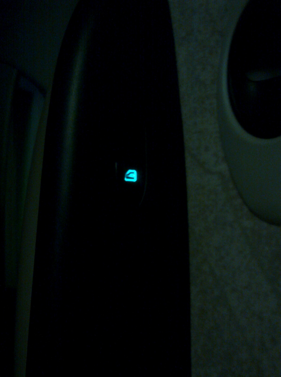

получилось как то так
