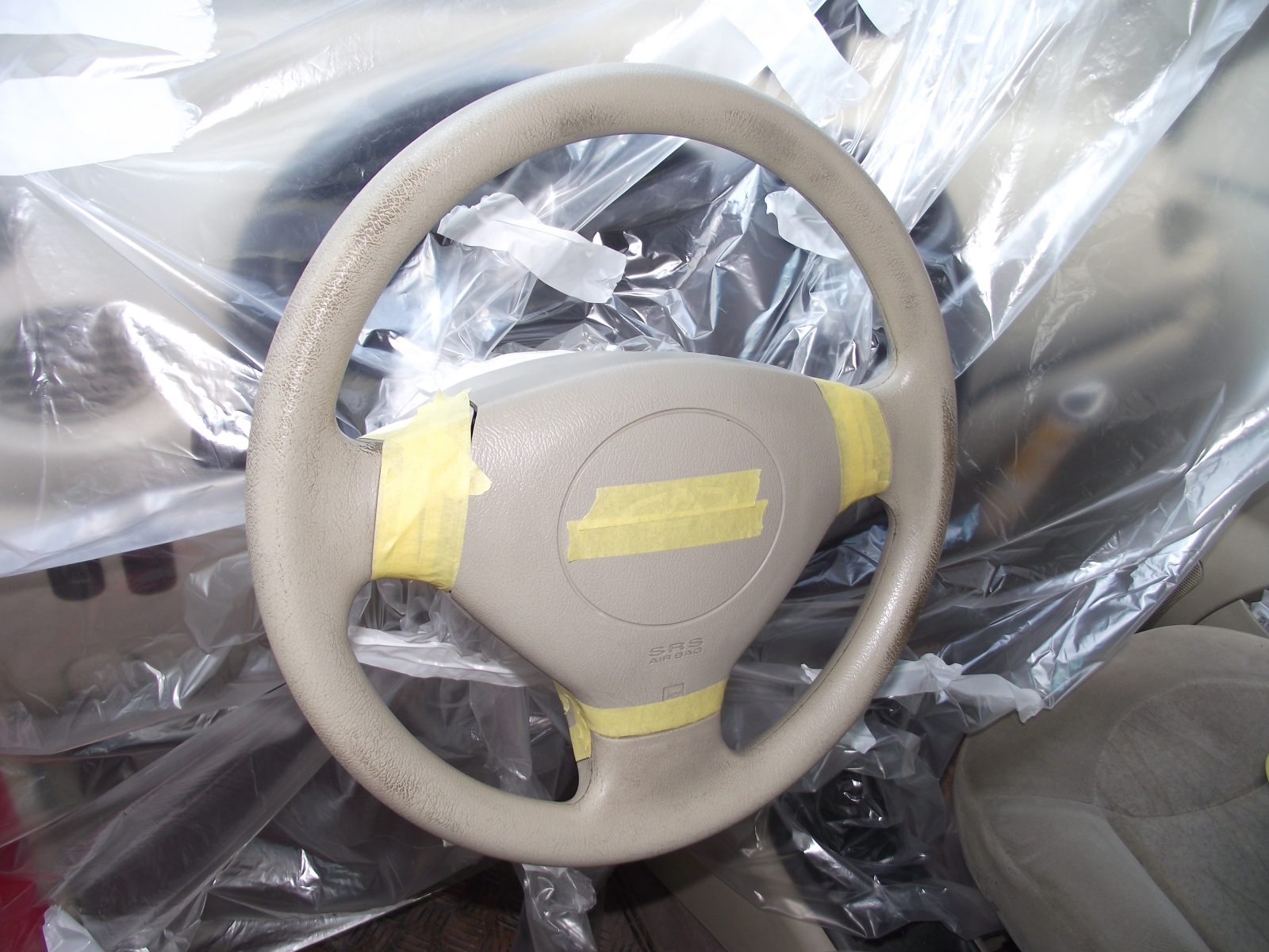

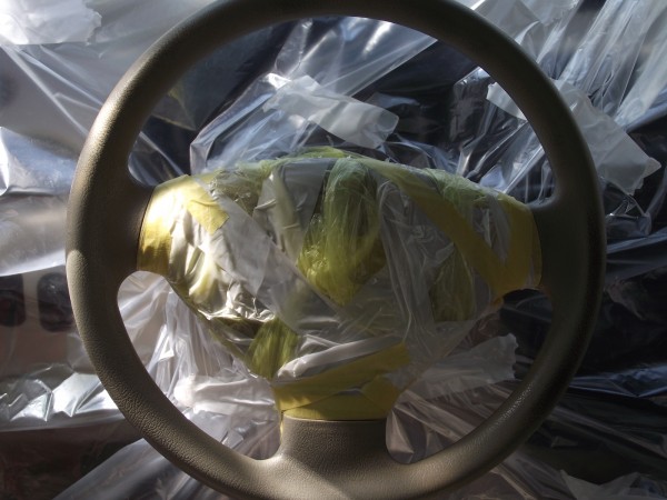

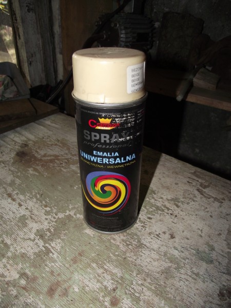

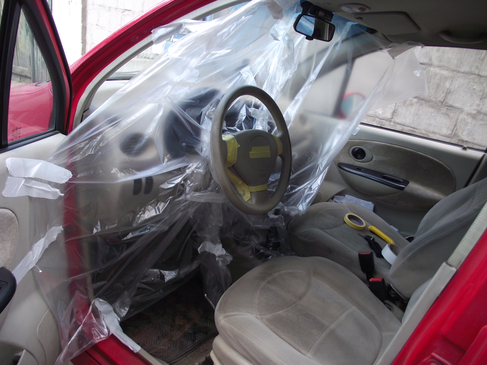

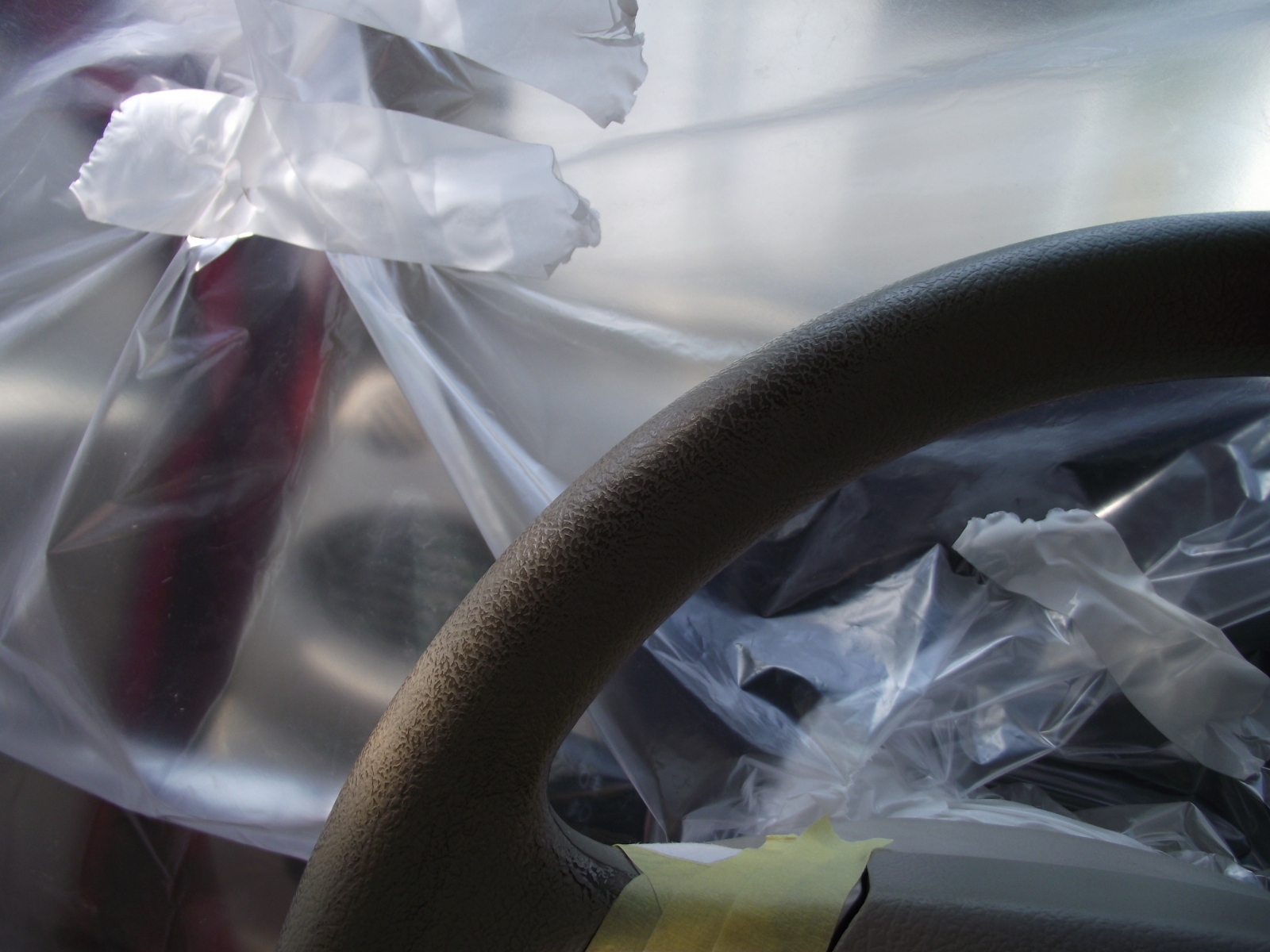

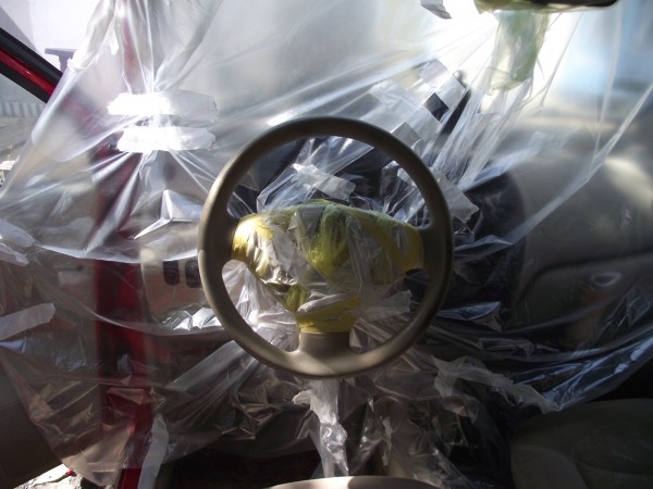

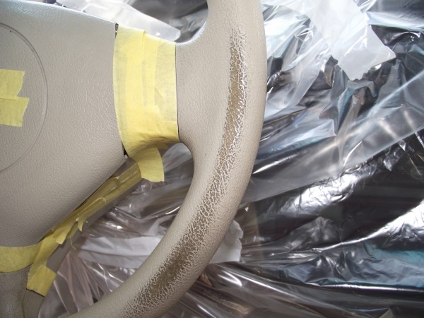

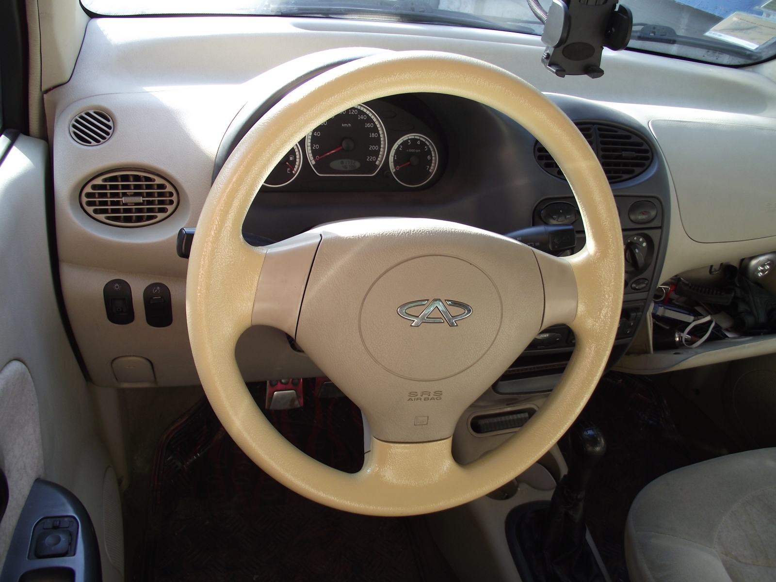

После двух лет пользования кукушкой стал облазить руль. Думаю я не один такой, поскольку видел такое и у других. Со временем стерся так, что стало неприятно ладоням. Купил накладку, поездил с неделю- не нравится, сильно толстый руль. Поехал на сто узнать сколько стоит обшить кожей, цена от 800грн. Позвонил в магазин узнал цену на новый обод на руль - 677грн, и не факт что оттенок будет тот. Решил, что для меня на данный момент это дороговато(только поменял аммортизаторы и рычаги), по этому пошел дешевым путем:

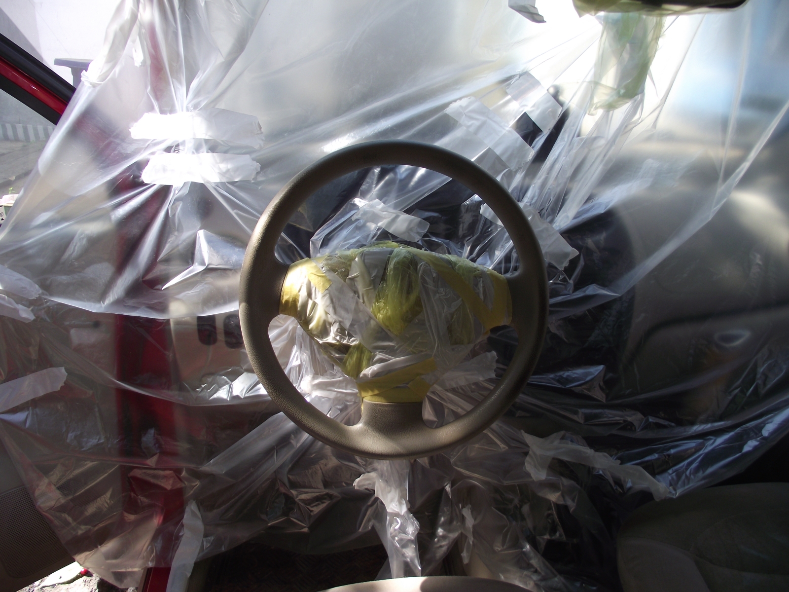

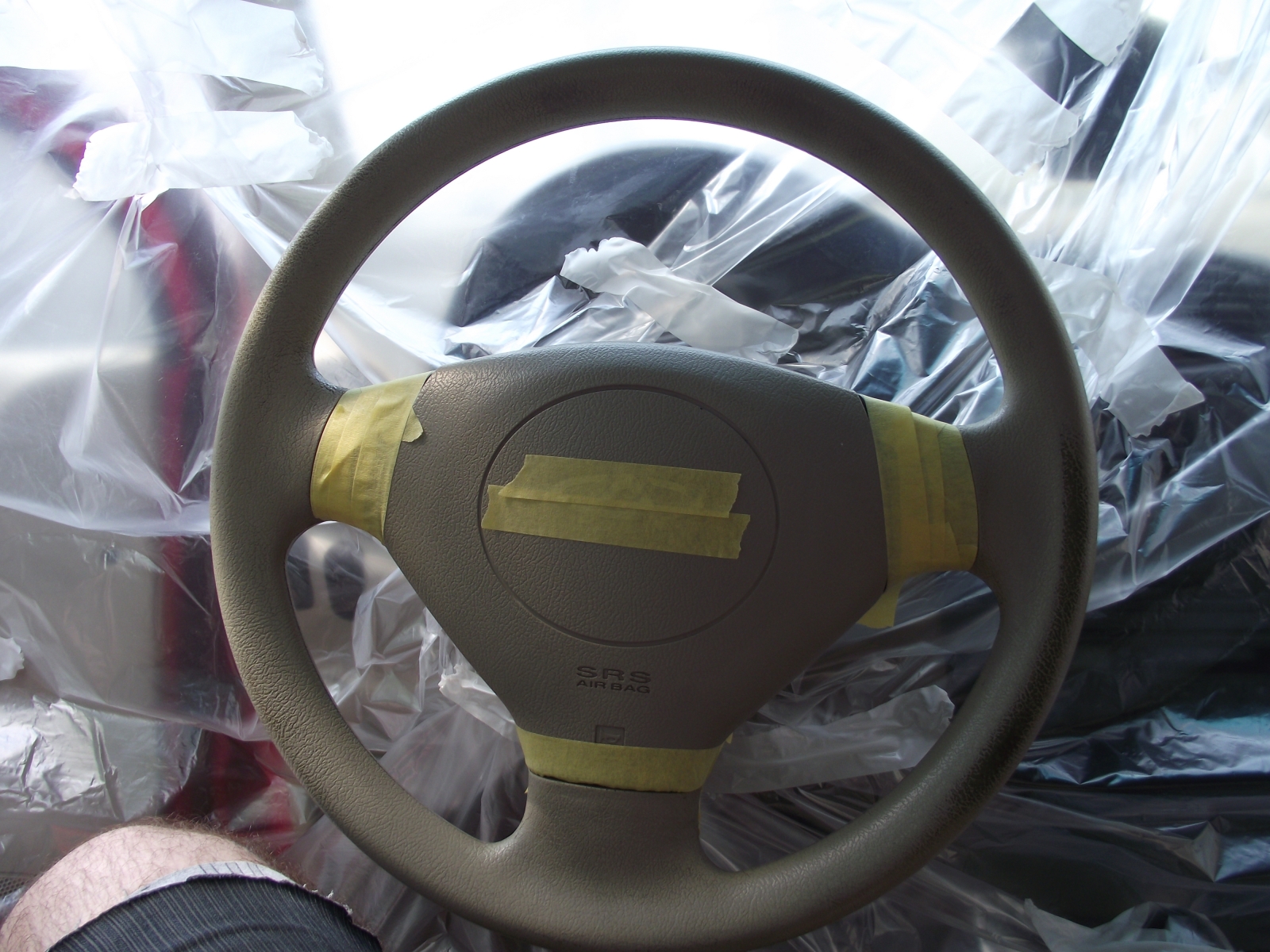

Купил краску, малярную ленту, полиэтилен. Краску подобрать в балончике не удалось, на выбор серая и бежевая, взял бежевую. Красил в шесть слоев без грунта, перед покраской обезжирил. Дальше прилажу несколько фоток.
Затраты:
1. Краска 25грн.
2. Лента малярная узкая 5грн.
3. Полиэтилен 2м 8грн.(советую брать метра четыре,что бы закрыть и двери)
Итого 38грн, а как насобираю на обшивку кожей...

Красиво! Только не стрется ли краска через пару месяцев 8-)
Да, а что руль проблема была снять ?
Суб червня 04, 2011 23:51
Повідомлень: 466
Автомобиль: BMW 3
Повідомлення Re: Потерся руль...
А поставить потом ровно?
А когда сотрется посмотрим- отпишусь.Надеюсь хотябы месяца на четыре, а там и недели может хватить. Зато будет опыт :-D
Суб червня 04, 2011 23:56
Повідомлень: 1401
Автомобиль: Чери Е5
Краска сотрется моментально. Родное покрытие (насколько могу судить) это не просто краска, а тонкий слой полиуретана. Я как только увидел, что покрытие облазит - сразу надел чехол, так сейчас мне руль без чехла вообще кажется страшно тонким и неудобным.
Нед червня 05, 2011 12:01
Повідомлень: 466
Автомобиль: BMW 3

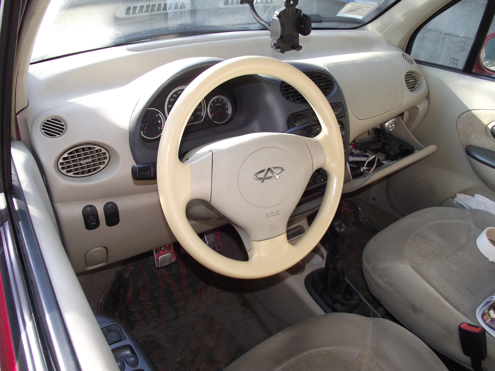

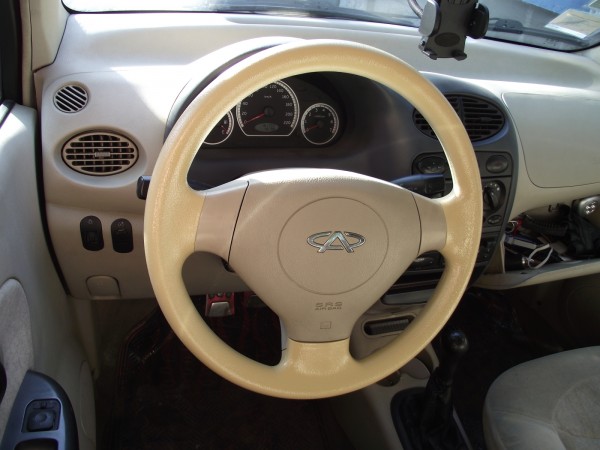

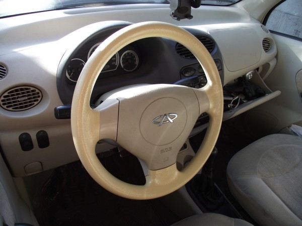

Ну пока с краской все ок, стала чуть менее яркой ;) , но нигде не стирается :idea:
Суб червня 25, 2011 21:08
Повідомлень: 466
Автомобиль: BMW 3
Сегодня все по прежнему гуд! :idea: Покупал материал для пыльника кпп, и спросил насчет руля. Сказали, что если кожа не черная, то сотрется за год. Обшивка кожей отпала, в будуещем если сотрется - буду красить...

краска вот такая, обычная в баллончике. Думаю если вскрыть лаком будет слишком скользко и слишком сиять. Краска практически не скользит - примерно как родное покрытие.
Сер жовтня 12, 2011 11:18
Повідомлень: 466
Автомобиль: BMW 3
Если есть сомнения - я бы посоветовал использовать грунт перед краской, хотя у меня и так все ок!
