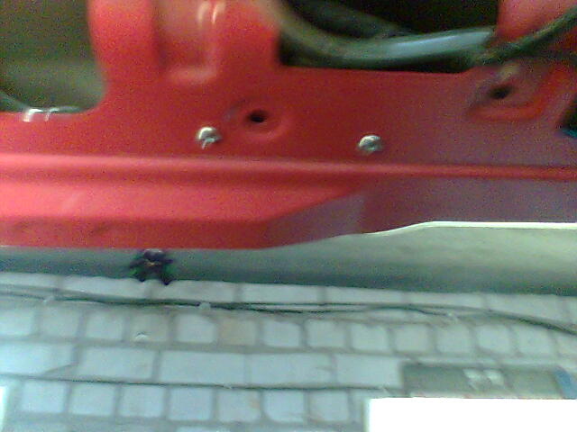

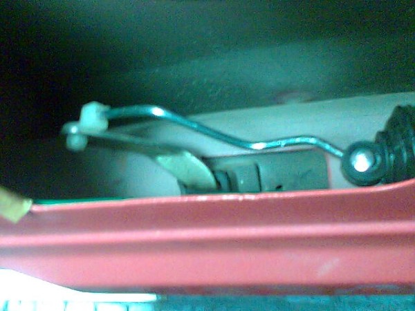

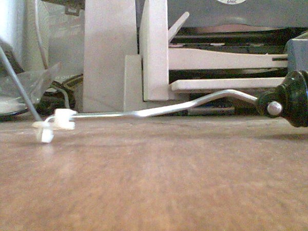

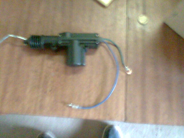

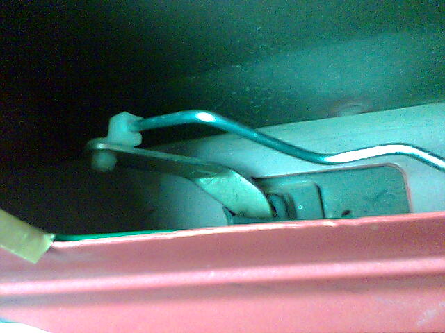

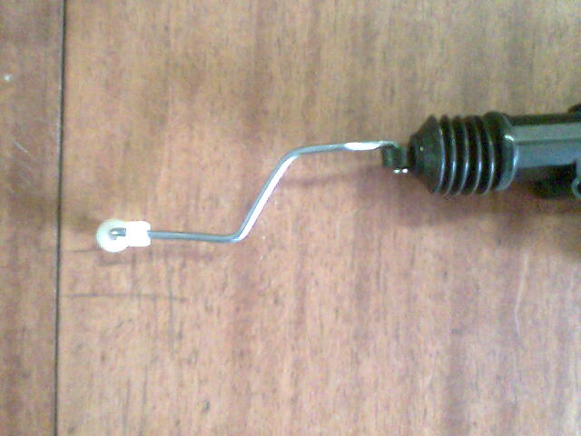

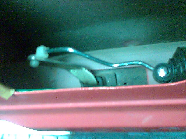

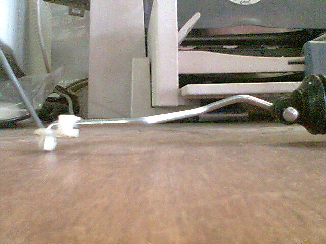

замутил себе открытие багажника с сигналки,надоело то ключём то пидалькой,иногда хочется независимо от состояния сигналки открыть багажник ,для этого нужен электропривод(он на фотке)пару метров одиночного провода,рэле , паспорт от сигналки изнать где она стоит(найти её просто,подскажу если нужно),снял пластик с двери,место расположения привода на фотке,снял тягу с личинки(личинка больше не работает,да это не нужно,аварийное открытие пидалькой в салоне)загнул тягу(на фотке,тяга с мотором в комплекте) зелёный провод на массу,ставим всё как на фотках,синий наращиваем и через штатную гофру протягиваем в богажник,снять боковину в багажнике,дальше вдоль порога под ковром до сигналки,в паспорте расписано как и куда подключится если не понятно то помогу

2 вопроса, какое реле надо, и универсальный електро привод замка подойдет???

А електропривод как назад возвращается .Это наверно надо пружину мостырить. я пробовал привод за тросик зацепить так некуда его спрятать. силы родной пружины хватает.

У меня установлен точно такой привод.Пружины ни какой не нужно,родной на замке вполне достаточно,что бы привод вернулся обратно на место.

обычное пятивыводное рэле 30ампер ,электропривод можно любой(продаётся поштучно для лады)
