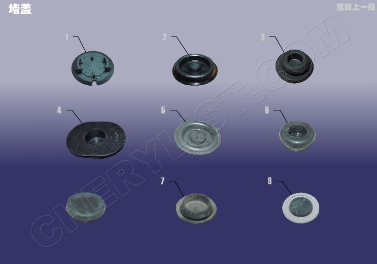

Откуда эта заглушка?

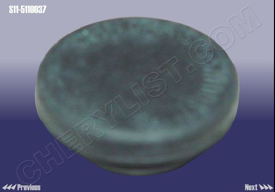

Повідомлення Re: Нам нічого приховувати! Несправності і глюки Chery QQ3
Вот она же, № 3.
Не видно размеров, но чем-то похожая в руле стоит (у кого есть подушка)
Но я не уверен!
Открыть заднюю дверь, там внизу на пороге заглушка, похоже такая как на рисунке.
У меня почему-то даже одной не хватает с правой стороны :sad: Или не было или потерял - не знаю, заметил через месяц после покупки.
Спасибо большое за информацию! :frends:
