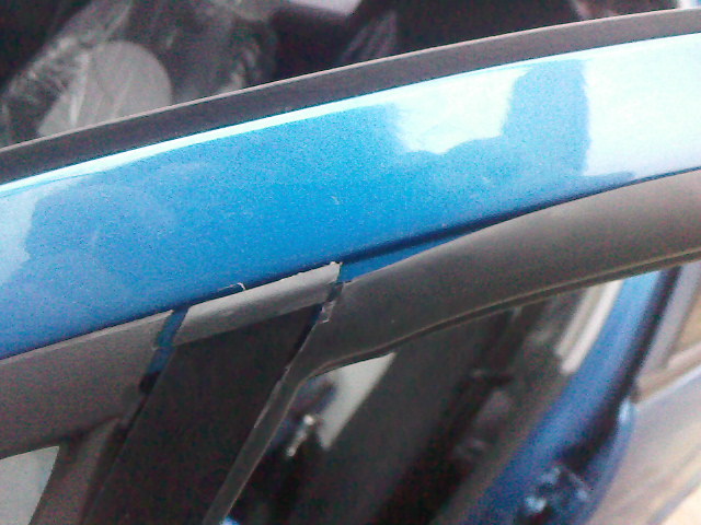

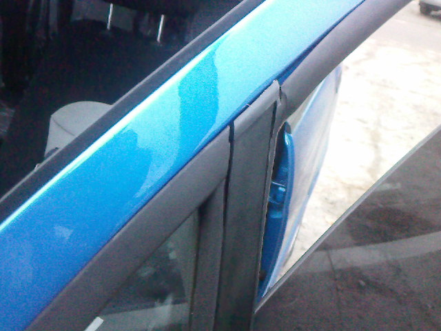

Заметил еще 1 бок(( При езде на встречном ветре задувает со свистом со стороны подительской двери, седня обнаружил неплотное прилегание резинок, причем "неплотное" сказано мягко........... Купил автомобильный клей, по описанию именно ждля таких ситуаций, но он больше похож на клей момент и клеить не решился. Как с этим бороться, подскажите?

Да уж, боков уйма, в пятницу еду на СТО к знакомому, из его намеков понял что разберут мою малышку полностью, потом соберут и будет мне Щастье)!
А вот собсна и мои резиночки.... :(
Нед листопада 16, 2008 18:47
Повідомлення Re: Нам нічого приховувати! Несправності і глюки Chery QQ3
V1ruSok написав:
У меня гораздо хуже. Так что не сильно расстраивайся. С резинками у китайцев не срослось. Ты думаешь чего их так много расплодилось? - да они даже презервативы не могут нормальные сделать! :-D :-D :-D

Этот косяк с резинками - это, простите, фигня, а не косяк... Вода на мойке внуть не попадает? Если нет, то расстраиваться можно только из-за некоторого нарушения эстетики...
хз, в салон вроде не попадает, а вот под резинки то точно, может там ржаветь начать? и все же можно эт как-то чем-то залепить?
Сер листопада 19, 2008 23:48
V1ruSok написав:
Да не переживай ты так. Попадание воды внутрь предусмотрено конструктивно, там даже внизу дренажные отверстия есть. Дверь изнутри прогрунтована, почти везде. :-D :-D :-D
Если сильно глаз режет - можешь купить комплект этих резинок на СТО (они копеечные) и поставить, есть вероятность, что будет лучше. Китайцы - они быстро учатся.
Вот как поставлю резинки так и не буду переживать) Машине меньше месяца, за рулем меньше 2х недель) Как тут не переживать)
