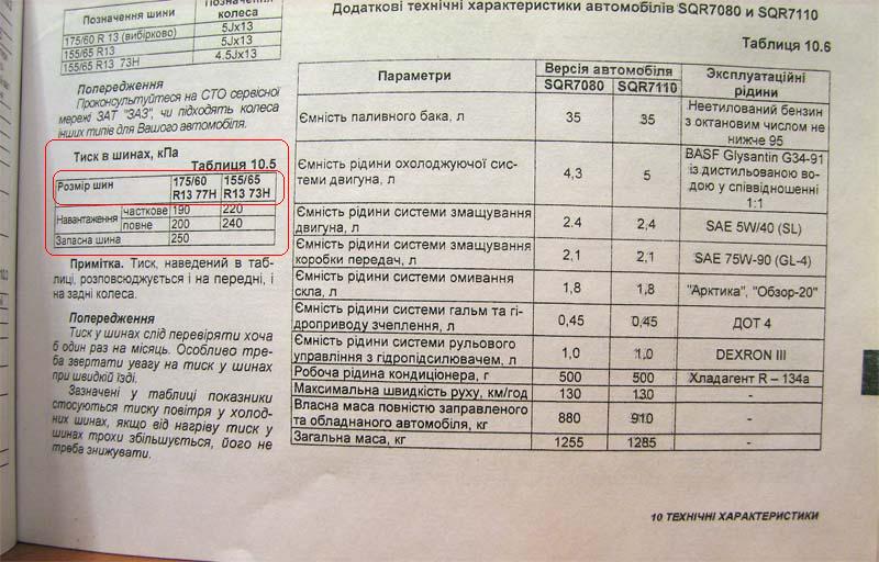

1. на тему давления шын - если они родные на передок 2,4-2,5 - лично я проверил, намного комфортнее..... зад 2,0-2,1

Повідомлення Re: Нам нічого приховувати! Несправності і глюки Chery QQ3
Ты чё???
Тебе подвеску с давлением 2.5 не жалко?
Так можно и от телеги колёса ставить...

galka написав:
Подскажите, какое должно быть давление в шинах летом и зимой? Взяли машину с салона, кругом давление разное.
У нас в книге по QQ на последних страницах различные таблички, в том числе: давление и типо-размеры шин.
