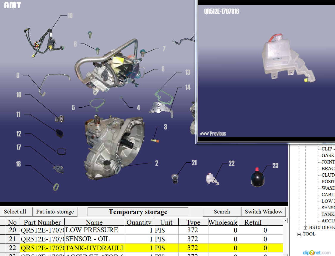

вообще по неоднократным утвердения Механика-Дениса робот у нас нас тот же что и на рено Твинго http://www.ex.ua/get/132749676
стр 47 == проверка уровня жидкости в роботе... находится "где-то под воздушним фильтром и его патрубками" точнее не скажу ибо холодно, и я тогда сидел за рулем и запускал-глушил движек под командам, -- сквозь капот точнее не видно было :)
