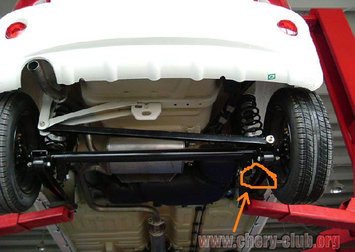

Машинка прошла уже 7000, и сзади в районе правой стойки слышен постоянный стук, похожий на щелчок или как будто какая то железка бьётся по кузову, друзья сказали что возможно задние ремни безопасности,вернее ихняя нижняя часть-то куда они втыкаются, болтаються и стучат. Открутил, снял все равно стучит, не могу понять что это? у когото такое было???

Было все то же самое на том же месте! Заехал на СТО закрутили одну гайку. На стойке есть три гайки, одна из них, её как раз я и не увидел, была до половины выкручена. Вот так и решил проблему.

спасибо завтра заскочу на СТО
Пон травня 12, 2008 18:59
Начальник, скинь пожалуйста фотку- какую гайку ты не увидел, а то я сегодня лазил и ничего нивидимого не нашел
Сер травня 14, 2008 18:51

[quote="Lavrentiev"]Начальник, скинь пожалуйста фотку- какую гайку ты не увидел, а то я сегодня лазил и ничего нивидимого не нашел[/quote]
смотреть с передней стороны
