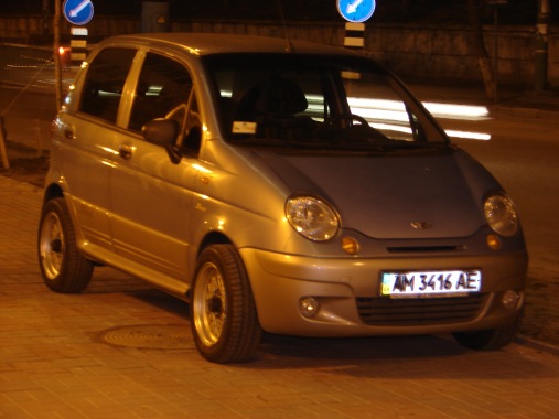

Вів березня 18, 2008 21:18
185\55 Р14.
Теперь для инфы.
175\70 -неподходит.
Трет и спереди и сзади.
165\70 -тоже нефонтан.
Будете смеятся,но 185\60 Р13 меньше по диаметру,чем 165\70 Р13.
И смотрится,и тормозит,и незатирает совсем.
Востаннє редагувалось leptop в Сер березня 26, 2008 9:51, всього редагувалось 1 раз.
Сер березня 26, 2008 0:25
Повідомлень: 1304
Автомобиль: QQ, EMGRAND
leptop написав:
Выглядит зачётно! ;)
А как дело с грязюкой обстоит? Брызговики даже на вид просятся.

Сер березня 26, 2008 13:41
Но штрих отличный! Поздравляю. Буду себе искать теперь только 14-е. Спасибо за фотку!
Сер березня 26, 2008 14:04
Я эти взял за 135 уйов все четыре.
Производство-Япония,вес 5.8 кг.Ширина-6 дюймов.И очень большой вынос.Я померял-на жопу мона на них впереть 225/40 Р14.
