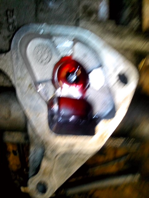

Если течет с разъема робота с кпп то это сальники штока выбора передач, если с заглушки то нужно заменить уплотнительное колечко под ней, заглушка как правило вынимается легко, но только на снятом с кпп роботе.

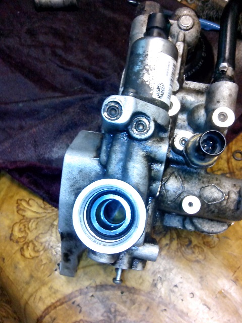

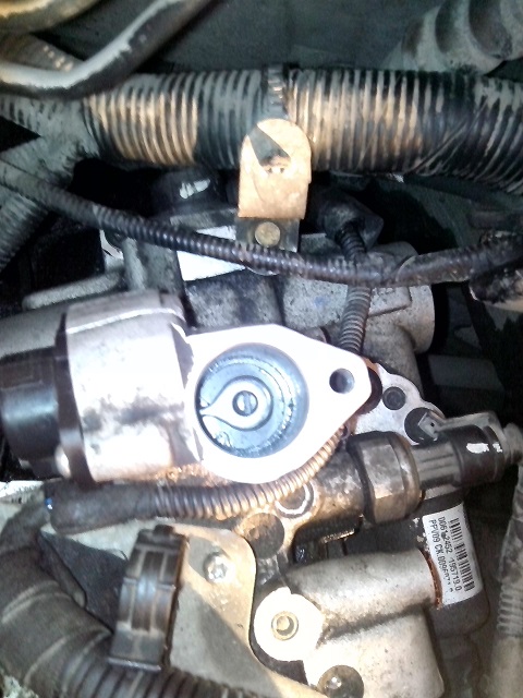

Течет АТФ, так что не сальник выбора передач это точно. Смутило то что на заглушке грязный АТФ и не много, а стекает чистый и много. Течет в районе сателитов и гидро аккумулятора, как бы он не лопнул. На следующей недели планирую разобрать, а там видно будет.

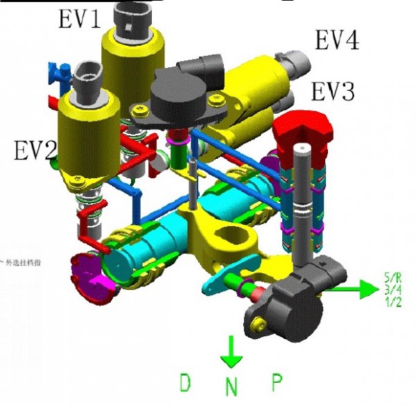

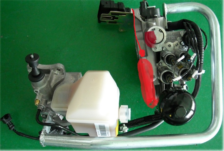

Где там сальник? На каком штоке? На схеме есть этот шток?
Вів квітня 08, 2014 9:18
З нами з: Сер липня 10, 2013 23:49
Повідомлень: 29
Звідки: киев
Автомобиль: tiggo 2.0
Повідомлення Re: Потекло атф с робота
вот
Вів квітня 08, 2014 21:11
Повідомлень: 785
Завтра если дождя не будет поближе посмотрю, а то АТФ доливать поднадоело, за две недели 200 грм. как с куста. Думаю еще над трубочкой обратки, короче завтра хочу разобраться.

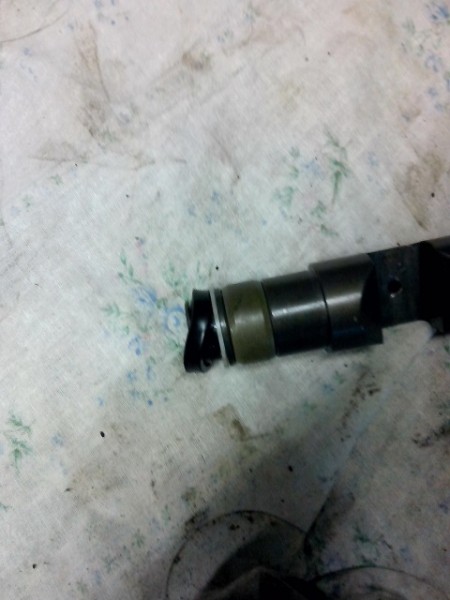

механик написав:
Если течет с разъема робота с кпп то это сальники штока выбора передач.

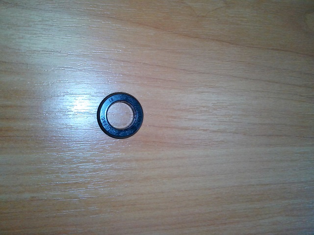

Вы были правы. Течет сальник штока. Теперь вопрос где взять его? Может есть номер детали или заменить чем? Рад любому совету. СПАСИБО...
П'ят квітня 11, 2014 15:31
Повідомлень: 785

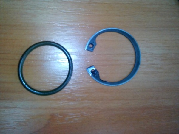

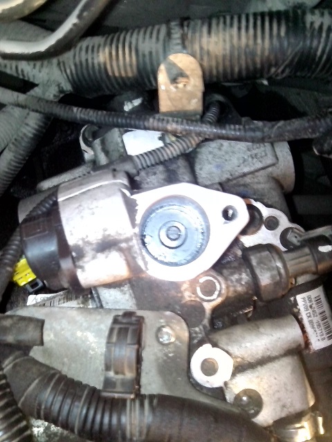

Напишу чуть поподробней. Вчера таки дошли руки снять робота, ничего сложного. Откуда течет стало сразу понятно как только поднял робот от коробки, пропускают манжеты штока выбора передач. Теперь ломаю голову где их взять :roulette: С стопорным кольцом и резиновым колечком заглушки думаю проблем не будет, а вот с манжетами...?
Суб квітня 12, 2014 8:38
Повідомлень: 785

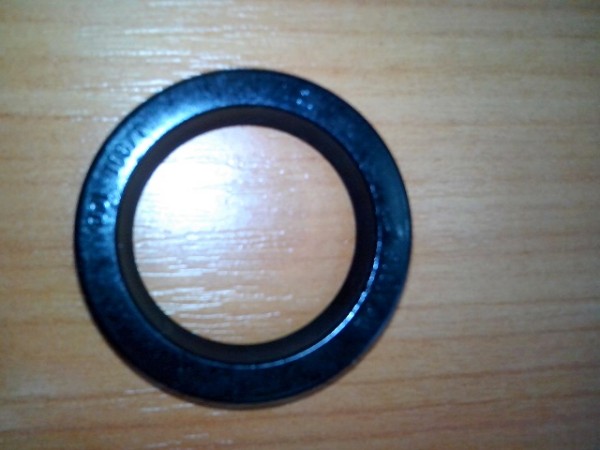

Сегодня на местом автобазаре по имени ЛОСК были найдены ВСЕ манжеты в ОДНОМ месте. Конечно не оригинальные но точная копия, от чего не знаю, подбирали методом тыка. На том же базаре но в другом месте купил стопора. Итого 10 грн. стопора, 25 грн. манжеты. Завтра буду собирать. Огромная просьба ко всем читающим- пожелайте мне удачи и мысленно поддерживайте, а то я чето переживаю :o

Обычно манжеты и тем более стопорные кольца не являются уникальными (т.е. изготовленными именно под этот агрегат) изделиями. Они стандартизованы т.е. просто изготавливаться с определёнными размерами, а конструктор уже выбирает что ему подходит. Хотя конечно возможны и нестандартные размеры (по разным соображениям начиная от отсутсвия близких к необходимому размера или характеристик и заканчивая банальной глупостью конструктора). Единственное что может беспокоить так это устойчивость к гидрожидкости (манжеты применяются не только в автодвигателях и материал может быть не маслобензостойким), но поскольку вы купили их на автобазаре я думаю с этим проблем не будет.
Удачи вам!

ВСЕ!!! ПОБЕДИЛ!!! Новые манжеты стали прекрасно, проехал 100 км пока все отлично. Что рассказать даже не знаю, для человека который занимается ремонтом автомобилей сложного там толком ничего нет, главное спокойствие, расстановка и желание.

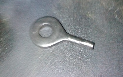

Стоял на перекрестке, запищала панель, загорелся индикатор неисправности робота, скинуло на нейтраль, заглушил завел заново через пару секунд, включилась первая, поехала но ка будто на второй хотя на панели горит первая, начал проверять. Открываю дверь, не жужжит насос, подаю плюс на прямую жужжит, предохранители все целые. Завожу, первая вторая и скидывает на нейтралку, пытаюсь включить заднюю, робот тужится клацает пару раз пищит и скидывает на нейтралку. Где вообще предохранитель на насос? Может я не тот смотрел? Еще есть сомнения что я собирая робот плохо застопорил датчик который толкателем входит в вал выбора передач, открыть крышечку этого штока не смог, не было под рукой такой звездочки.

Я все таки угадал, плохо застопорил шток датчика вала выбора передач и он слетел, зведочку нашел. крышечку снял, все на места поставил, хорошо застопорил и все работает.
