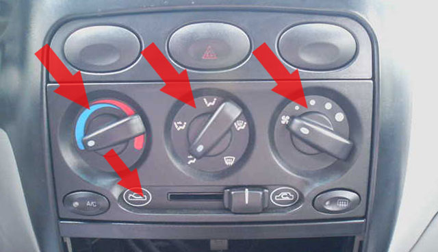

Повідомлення панель приборов
Сегодня, наконец, мне заменили неисправную с рождения панель приборов. Напомню, что она не светилась в тех местах, куда указывают красные стрелки. При этом действительно меняли всю панельку, а не какой-то предохранитель. Была удивлена, в общем...
Вів липня 08, 2008 15:24

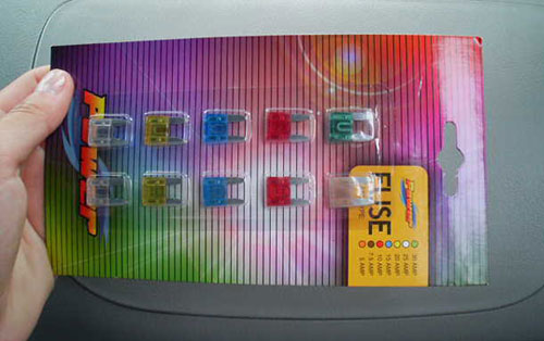

Я всё таки купила сегодня набор запасных предохранителей. Успокоить душу можно всего за 5 грн. :)

Правильное решение!Китайским машинкам-китайские предохранители(у меня в бардачке такие же!)
А у вас..скорее всего классическая КоЗа...где о провод не подсоединен и поэтому коротит...ИМХО
