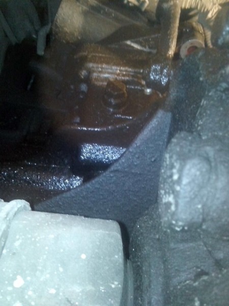

Повідомлення Re: Потекло атф с робота
Нафоткал жду ваших советов. Кто что думает?

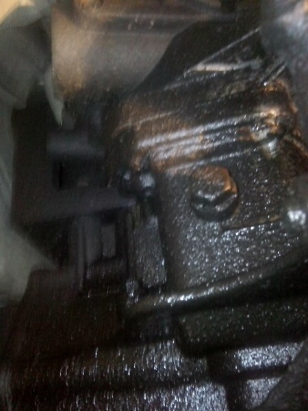

Вот накопал фотку снятого узла, остатки прокладки на лицо.

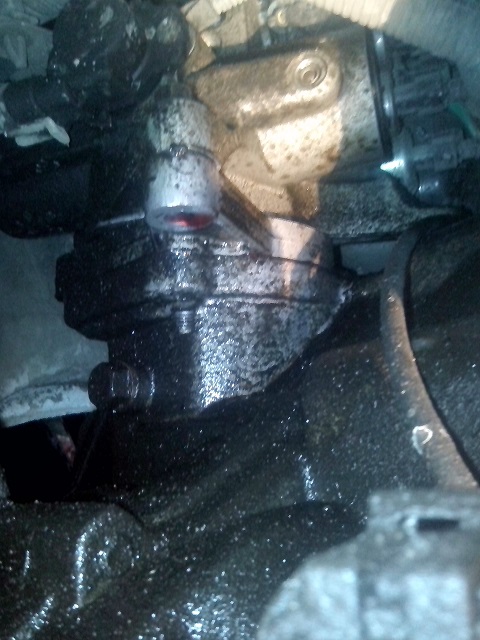

эта проеладка просто уплотнительная(картонка)что б пыль/грязь не попадала.клапанную видно что снял.она целая(боковые пробки не выдавило?трещенки нет?)если все норм то думаю трубка лопнута или соединение.может и бачек петек(вариант)остальное вроде ниже места потека.а на последней фото в кружке что выделенно?
Будем искать :( Пока больше чем сфоткал не видел. Трубки, пробки, бачок, все что с верху еще не смотрел. Буду потихоньку разбираться, фоткать, выкладывать. Надеюсь на вашу помощь и моральную поддержку :frends:
Скажите? Там где в робот входит вал выбора передач сальника нет? Может это он потек и стекает по картонной прокладке?

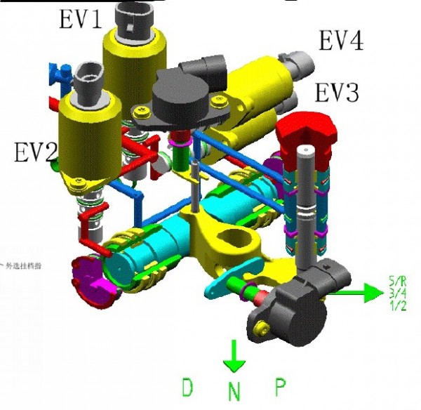

Ну по идеи соненоид должен перекрыть канал после вкл или откл передачи.может не плотно игла саленоида перекрывает канал?

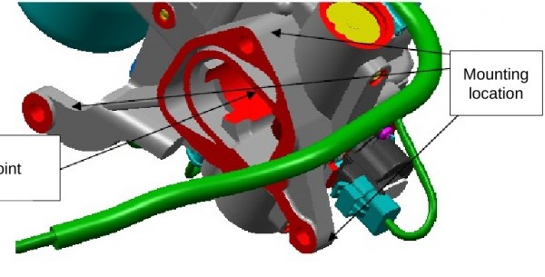

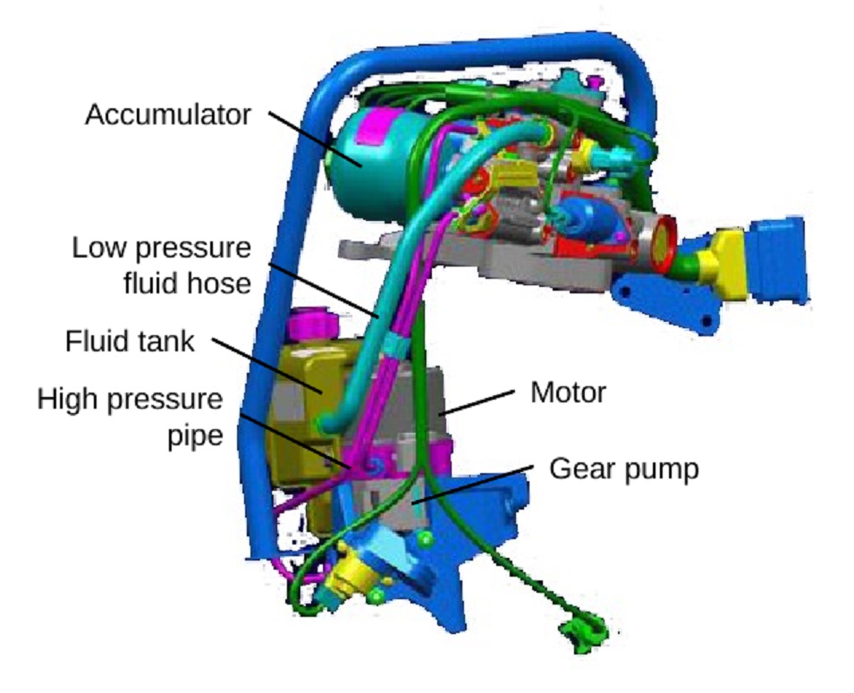

Есть немного общего описания описания нашего робота (английский). Вот такого плана (всего по коробке 14 файлов: робот и сама коробка) :
4.1_02.pdf
и видео разборки и сборки (всего по коробке 8 файлов робот и сама коробка). Если нужно могу выложить.
Вот что есть по коробке и роботу (объединил в один файл)
4.1_00.pdf
