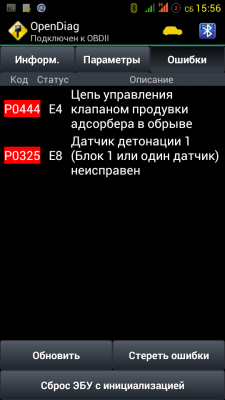

Повідомлення Re: OBD2 Bluetooth адаптер mini ELM327
Удалось считать и стереть ошибки с БУ 5WY5151E SIMK31 S11-3605010 JA с помощью программы OpenDiag Mobile , в установках выбрал BOSCH MP7.0 E2
Три ошибки какие были совпадают с реальными.
Стирать возможно даже на ходу.
Показания двигателя не совпадают.
Суб січня 17, 2015 17:27 ICQ

Вас конечно можно слушать до бесконечности, только вот ELM327 v2.1 + Torque PRO не видит протокол на QQ 1.1 База 2008.
Суб січня 24, 2015 13:46
З нами з: Нед листопада 18, 2012 12:45
Повідомлень: 150
Звідки: Черновцы
Автомобиль: 1.1L Basic QQ
Повідомлення Re: БК (бортовой компьютер) понимающий протокол QQ-ки
Сирик написав:
Сперва воспользуйся этим viewtopic.php?p=581285#p581285 но с блоком ELM327 v1,5
Если нет, то в мануале описан метод для некоторых БК, где к-лаин необходимо при включении зажигания закоротить на минус, на две с половиной секунды, после считать ошибки по количеству вспышек лампочки чек.
Суб січня 24, 2015 14:02 ICQ
