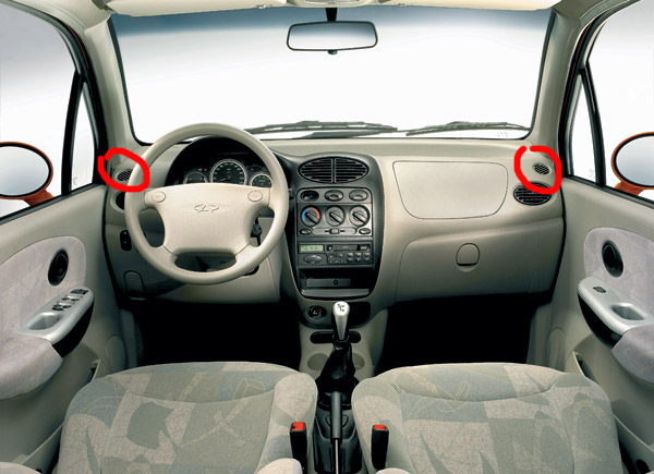

Кто знает что в этих вентиляционных фигнях? Можно ли туда впихнуть пищалки для музыки?

В этих вентиляционных фигнях, воздух для вентиляции!
Впихнуть-то можно, только в чем смысл? Да и боковые стекла будут запотевать.

Смысл в том чтобы их там спрятать :? А если будут запотевать тогда смысла действительно нет. Спаисбо за ответ :-P

Если их заглушить пищалками, то прийдется ездить с опущенными стеклами... :)
