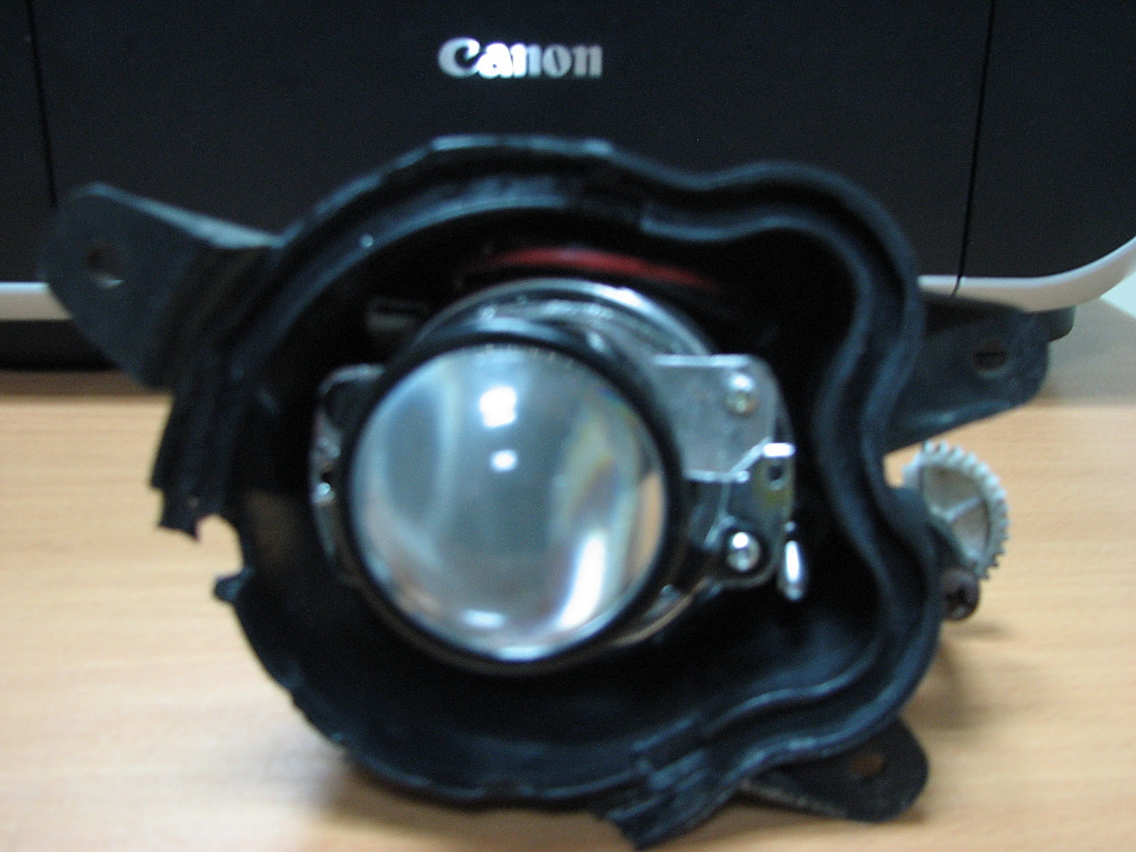

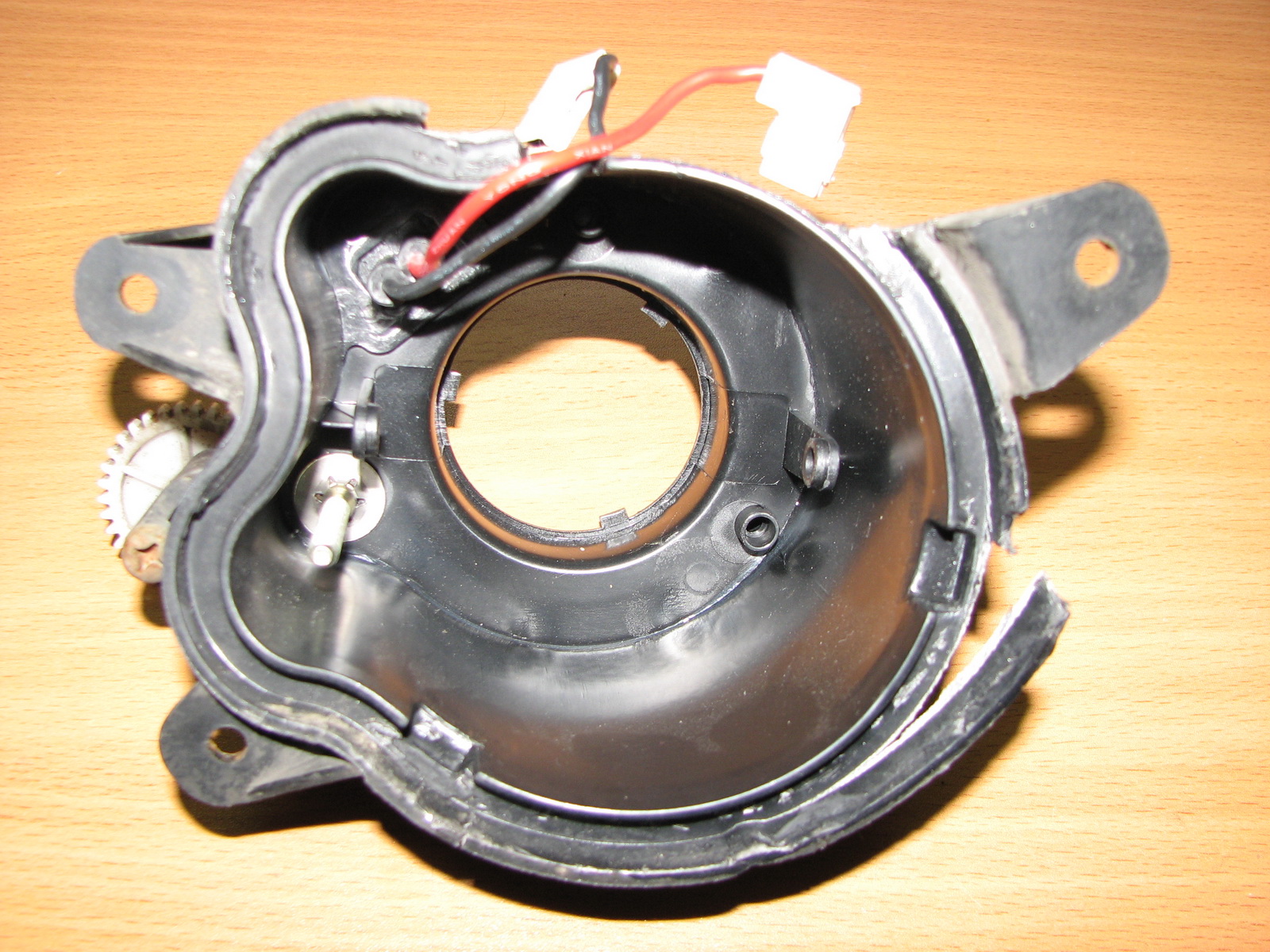

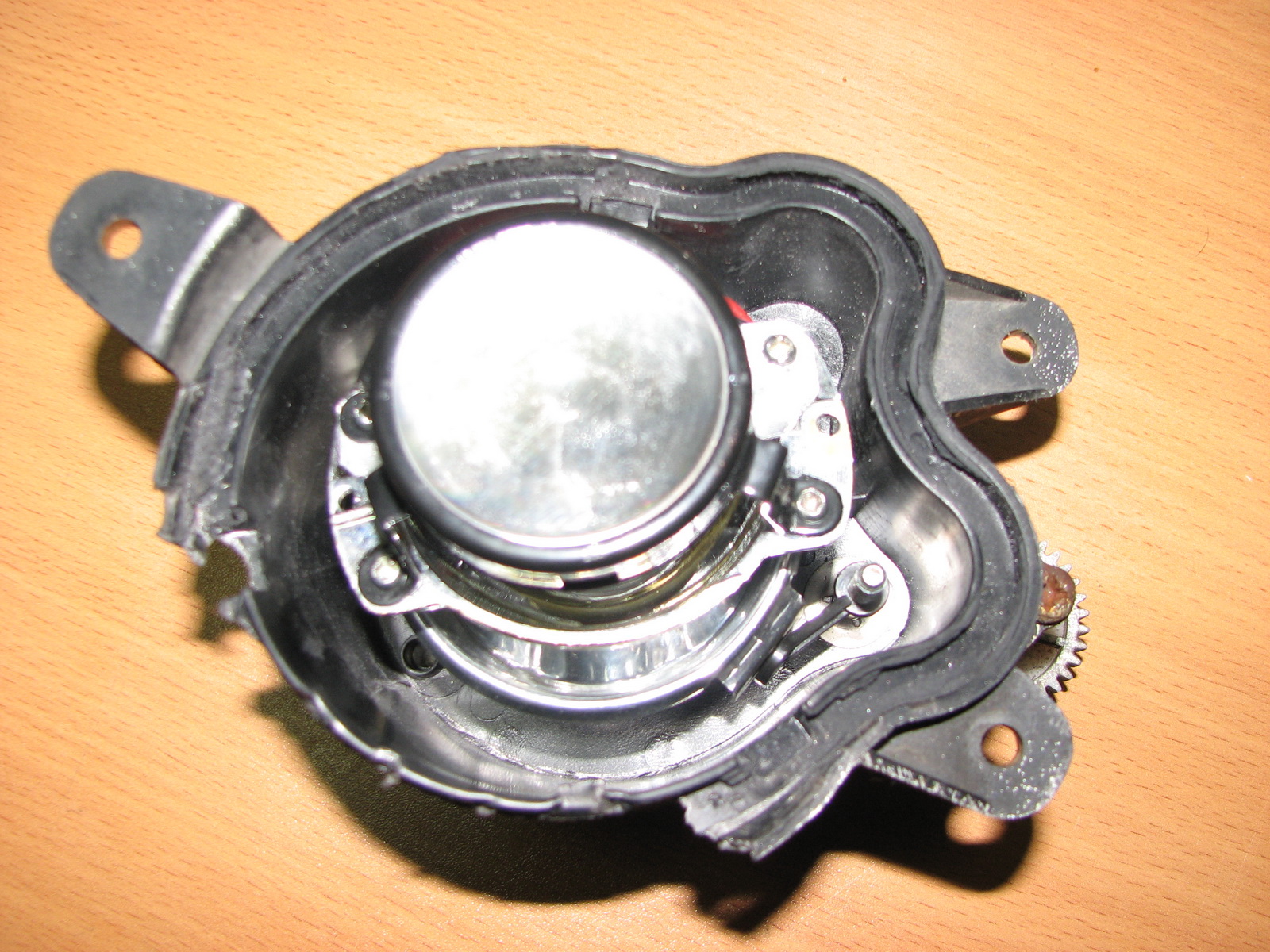

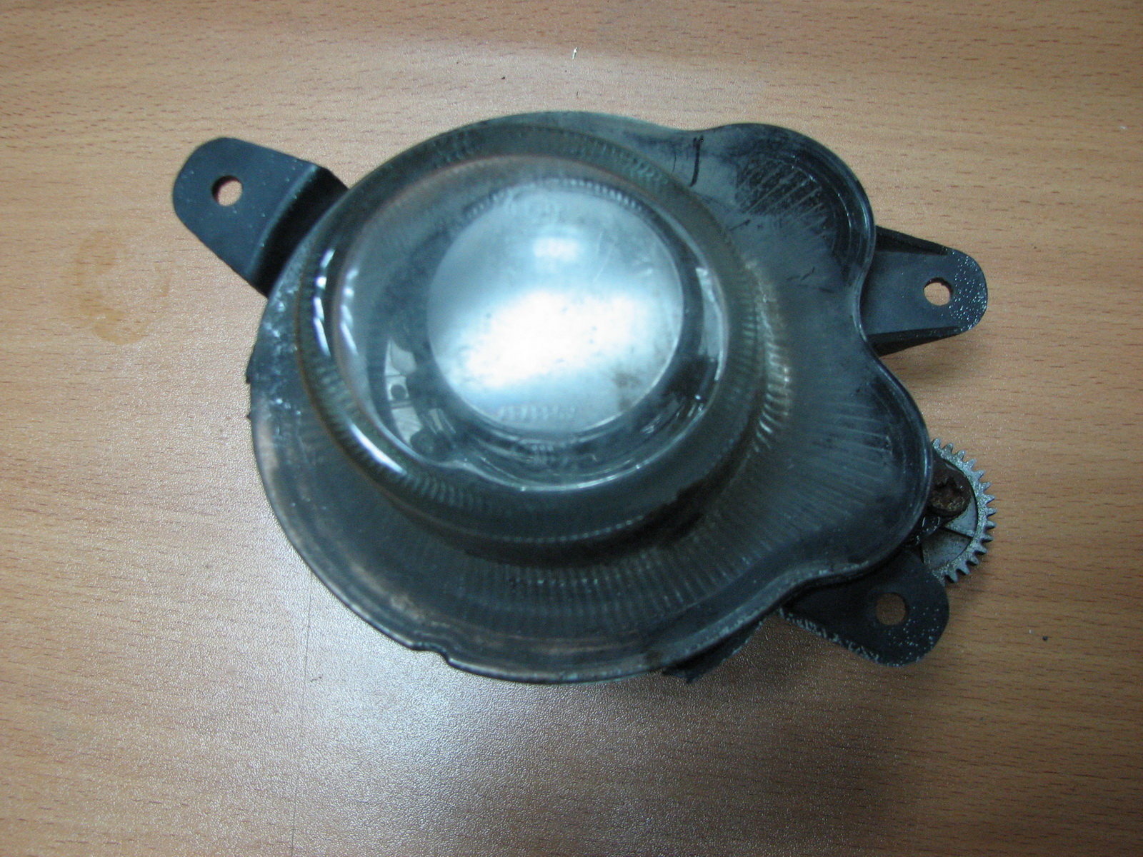

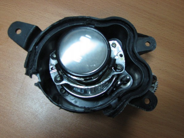

сейчас устанавливаю линзу в туманки, т.к. после установки линз+ксенятины в головные фары туманок даже если туда ксенон впихнуть -не видно. Фотки выложу позже. Легкого пути нет, т.к. большинство линз на 2,5" и более просто не помещаются в штатные туманки. В свою очередь ксенон без линзы светит куда попало, а пользы мало. завез линзы размером 1,8". Но саму туманку тоже нужно дорабатывать, т.к. по длинне тоже не влазило. Пришлось немного глубже посадить. После доработок вернуть обычную лампу уже не получится
Очень интересно посмотреть на результат и процесс!!! если не сложно, задокументируйте для потомков))

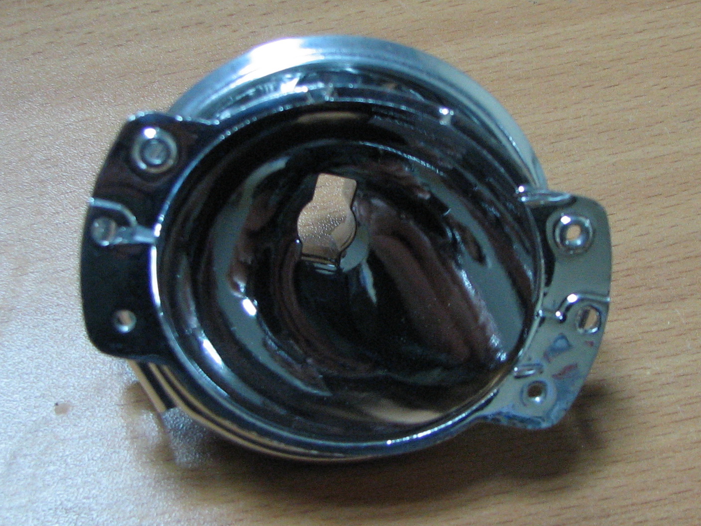

Это промежуточный результат....еще надо дорабатывать и склеивать, регулировка сохранена.
Для тех кого слепит - ксеноновая линза срезает свет таким образом что на встречку засветки нет. И СТГ идеально четкая. Я устанавливаю именно ксеноновые линзы а не ксеноновую лампочку в штатную фару. Свет практически неотличим от штатного ксенона. Что самое интересное даже те линзы что в головных фарах светят не выше уровня капота при любых раскладах, а так вообще ниже. Засветки в кабину нет. В этом случае штатные фары дают даже в разы большую паразитную засветку.
