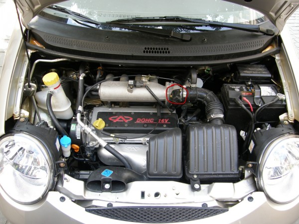

+1 за датчик. Выкрути посмотри, почистить чистой тряпочной и ВД-шкой (или типа такого чем то) наконечник датчика и внутри куда вставляется датчик, брызгай во внутрь не бойся, потом протри хорошо. На время процесса сними клемму "+". У меня такое было. Из-за конденсата и грязи не правильно работает пошаговый механизм датчика. "+" лучше снять для того чтобы ЭБУ подвело механизм датчика. Если наконечник датчика пластмассовый, обрати внимание на его АБСОЛЮТНУЮ целостность, при ЛЮБОМ сколе заменить датчик.

Надо чистить пошаговый двигатель нарисованный на картинке чуть выше в этой теме, находиться он на впускном коллекторе, откроете капот и рукой потянитесь к соединению резинового патрубка, от коробки фильтра, и непосредственно входа в коллектор, в районе соединения вы заметите этот пошаговый моторчик(как на картинке), снимаете "+" клемму, снимаете разъем с моторчика, откручиваете два маленьких болтика отверткой, вытаскиваете из посадочного места моторчик (НЕ УРОНИТЕ УПЛОТНИТЕЛЬНОЕ КОЛЬЦО!!!), чистите и собираете все в обратном порядке. Герметом ни чего мазать НЕ НАДО!!!!!!!

Решил все таки почистить шаговый двигатель ХХ.
Снял + с аккумулятора, снял двигатель XX, почистил его хоть он и не очень грязный был. Побрызгал ВД-40 по все разъемы датчиков кругом. Поплотнее надел высоковольтные провода.

Датчик ХХ - датчик Холостого Хода. Вернее даже не датчик там а шаговый двигатель на сколько я понимаю.
Вроде починил. Снял датчик температуры и давления воздуха и почистил.
На вид он был довольно чистый, но я "носик" (там где сам сенсор расположен) засунул в пробку со спиртом и пополоскал в ней. Честно говоря разницы во внешнем виде датчика не заметил, но после установки на место машина заводится без подгазовки и обороты ХХ на холодном движке держатся автоматически около 1200 (раньше было около 850, видимо ЭБУ не понимал что движок холодный).

Тогда понятно, только это называется таки регулятор холостого хода (РХХ). И вы правильно понимаете там стоит шаговый двигатель (никаких датчиков там нет), который по командам ЭБУ отрывает-закрывает клапан который регулирует кол-во воздуха посутпающее в цилиндры (в обход дроссельной заслонки, так как на ХХ она польностью закрыта), тем самым поддерживая заданные обороты ХХ.
