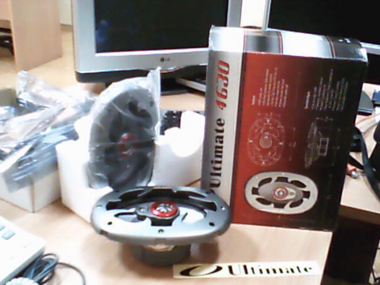

Правильно! Я сегодня для установки Магнитолы снял передную черную рамку 4 сомореза вокруг панели приборов и 2 самореза в пепельнице сверху. Потом меня озадачила магнитола и место в торпеде - как туда крепить ее? Послушавшись вашего совета - поехал на авторынок и купил Шахту от Ланоса за 40 грн, с ушками спереди и направляюшими, которые входят в наши салазки в торпеде. Все стало тютелько в тютельку! Спасибо за совет! Шахта от Ланоса подходит полностью или пластинку гнуть для гибсокартона нужно. Но Шахта практичнее, легче потом менять магнитолу т.к. с ней все стандартизовано. Питание и динамики подключил DIN-Разъемами - папа-мама где надо что. :D
И еще - никто не подскажет - Где можно купить хорошие динамики 10х16 двухполосные на зад QQ в Днепропетровске? Буду очень благодарен. Они у нас почему то редкость :sad:.

Сегодня нашел на Интернет-сайте Фокстрота http://www.foxtrot.com.ua/ProductDetail ... &CityID=15 , легендарный Ultimate T2 (Бренд фирмы Jam) - никилированный корпус (каркас), ульра-дизайн, Твитер 25 мм выполнен из полиэфироимида в форме конуса, вуфер из полипропилена, магнит вуфера стронциевый! Вот сайт-описание продуктов - http://www.ultimate-sound.com.ua/acoust ... 01&TypeA=1 Заказал, через пол-часа мне позвонила девушка и сказала, что могу забрать их в магазине Фокстрот на пл. Петровского и стоят они 155 грн. пара. Поехал забрал, правда продавец сначала сказал, что таких нет в наличии, а потом по моей просьбе пошел на склад и вынес их! :D Вообщем сеть Фокстрот Рулит! :) Она классная. До них обошел всех продавцов (базар, салоны-магазины) и не нашел даже похожих по размеру - 10х16см (4х6дюйма). Буду высверливать сеточку в пластике на подиумах Кукушки и ставить сверху, чтобы было с накладочкой - дизайн - Супер! :D Эти подиумы снимаются - выкрутив 2 самореза и 1 саморез отщелкнув и отодвинув сиденье (на стенке виден).

В Фокстроте также взял долгоискомый ресивер без дисков, чтобы было только Приемник и USB-флешь и SD-карточки. Т.к. карточка такая есть на 2 ГБ, которую и пременить не было куда, а диски с собой возить не хочется..
В Фокстроте нашел Орион такой http://www.orion.ua/ru/produktsiya/avto ... D101W.html - 359 грн. Был еще там Орион за 1300 с DVD и Телевизором и экранчиком. Вид и качество платика Супер, внушает доверие по жесткости и крепости. Вообще фирма эта Венгерская (начинала еще с ламповых приемников и телевизоров), производство - Китай, дистрибьюция - Фокстрот. Звучание проверял на штатные передние динамики - сностное, вот подключу Ultimate T2 - вот тогда послушаю! :D Установкой окончательной займусь на днях после работы. Уже превел под ковриком по центру машины 2 акустических провода для колонок диаметром жилы 0.5 кв.мм. Ушло ровно 7 метров т.е. длина Двух 2-жильных проводов по 3.5 м. Берите лучше 0.8 квадрат по 8 грн. метр. Для меня и 0.5 квадрата хватит по 4 грн. метр.

Понятно, спасибо. Я тоже по юности hi-fi, типа hi-end увлекался, как радиолюбитель, я и телики ремонтировал и компьютеры собирал, щас ст.сис.инженер, так что понятия о хорошем звуке немного имею. Сам усилитель мощный для дома паял и в колонках фильтры расчитывал и мотал катушки огромные, ой меди сколько уходило, до сих пор слушаю 50 ватнные переделенные колонки Sony (Бельгийского производства). Кстати там фильтр штатный очень убогий - "меди" мало + феритовые стержни :x .. Поставил туда классические Т-образные фильтры, танталовые конденсаторы. Звучание после этого стало кристально чистым, по крайней мере лучше, чем было и каждый динамик работает на свое частоте. Еще Субвуфер делал - усилитель низкочастотный и 2 динамика от S-90 засунул в корпус S-90.. Басы стали Мегабасами. :D
Вчера и сегодня собрал всю систему из Ресивера\USB\SD ORION 101W, штатных передних динамиков и задних Ultimate T2 4X6д . Включил, слушал минут 10 - балдел, звучание очень гармоничное. Динамике U T2 вполне чистый и звонкий звук дают - очень приятный и гармоничный. Действительно, качество от разработок JAM.. :D
На флешку 2 ГБ записал почти всю популярку и детские сказки и песни, послушал - отпад. Орион и T2 рулит. Дисплей горит ярко серебристым цветом.. Есть аудиопроцессор обработки звука с 10 вариантами звука - бас, рок, поп, класик и т.д.
