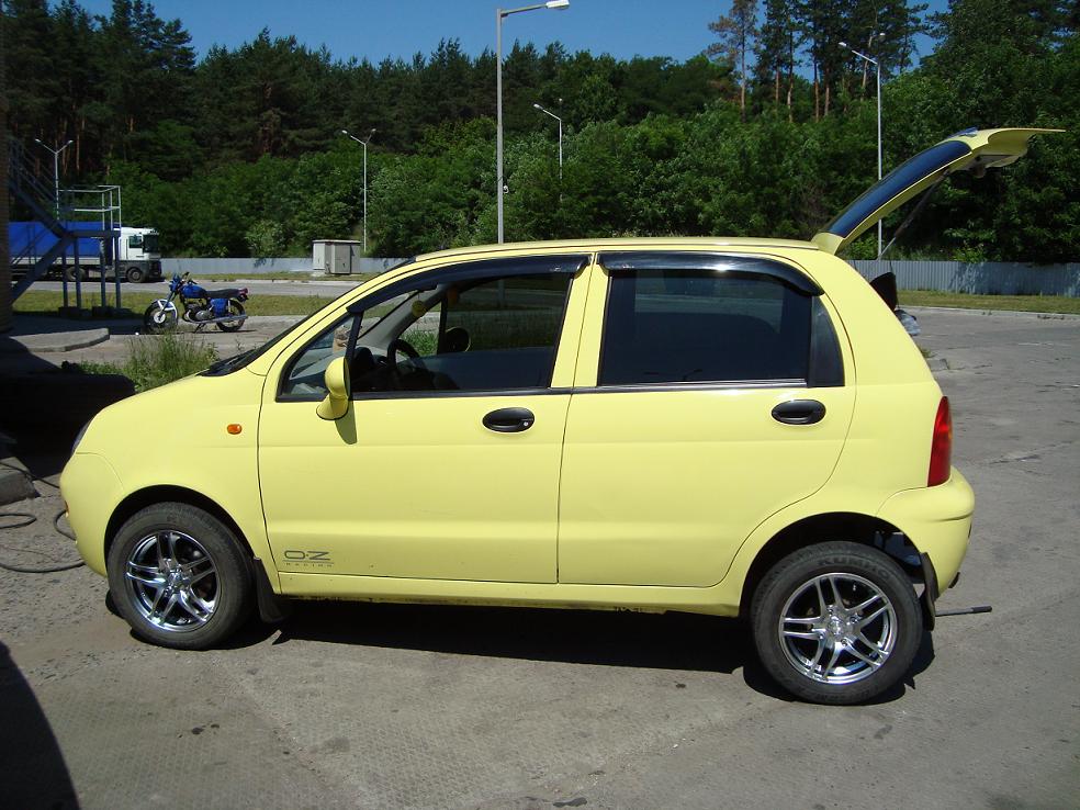

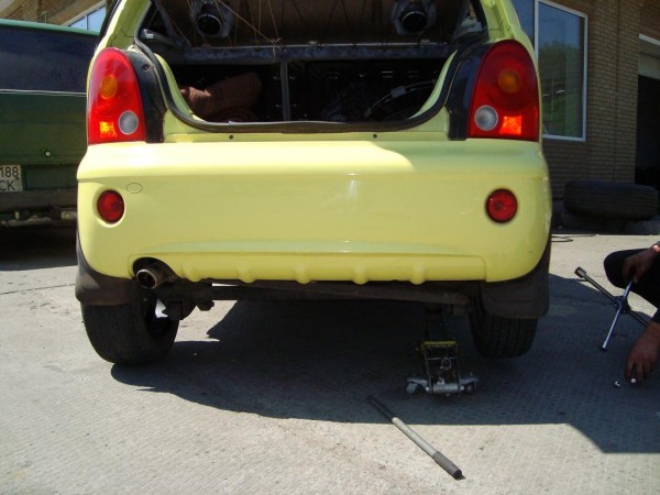

Повідомлення Re: Шины и диски на QQ
мой лимон на 185\60\R14, диски ЕТ35 6J........
