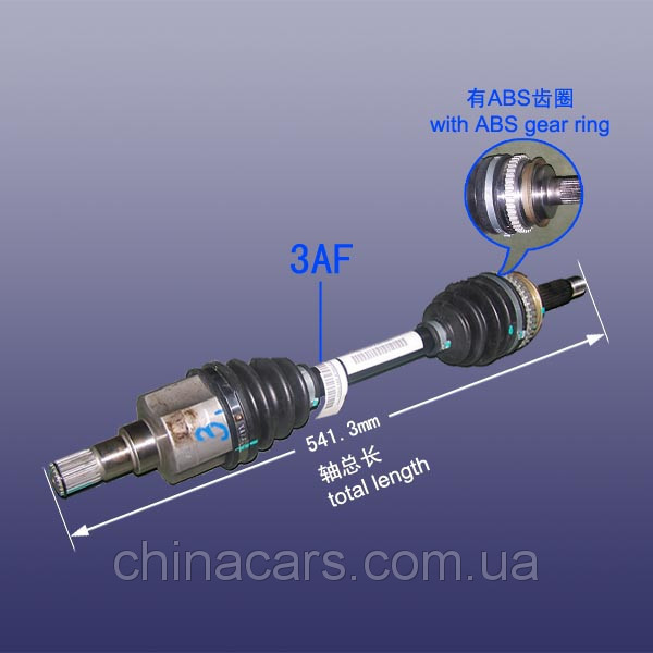

Повідомлення Re: Технічні характеристики вузлів Chery QQ3
Вот картинка

Повідомлення Пыльник внутреннего ШРУСа. Нужен аналог
Ребят, вообщем случилась неприятность. Порвался пыльник внутреннего ШРУСа очень хотелось бы узнать есть ли аналоги. Оригинал не найти :(
За ответ заранее спасибо

Повідомлення Re: Пыльник внутреннего ШРУСа. Нужен аналог
В первый раз слышу, что пыльник не достать. На Экзисте рем. комплект 113грн (Пыльник, хомуты, смазка).
Ну как вариант снять свой пыльник и методом подбора на рынке выбрать другой. Может от Матиза подойдет или ещё от чего подобного.
