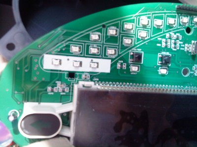

Повідомлення потух индикатор габаритов на приборной
кукушка на автомате с электронной приборной, переодически вылазил глюк с индикатором габаритов, то загорался, то не загорался, . . . после перестал загораться совсем, с самой подсветкой и габаритами никаких проблем нет.
думал накрылась лампочка, . .залез. . . был неприятно удивлен впаяными намертво диодами индикаторами на панели. . . тестера под рукой небыло, так что сам светодиод не проверил, да и вобше слабо верю что он сгорел.
кто нибудь уже сталкивался? какие будут советы? :) кроме "ехать на сервис, менять всю приборку"
