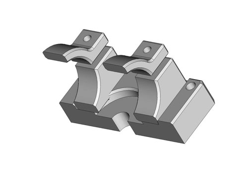

Вчера изготовили вот такую вот оснастку (вид в разрезе)
если установить таких 10штук на станок, то на нашем ЧПУ можно будет делать за раз по 20 частей натяжителей
