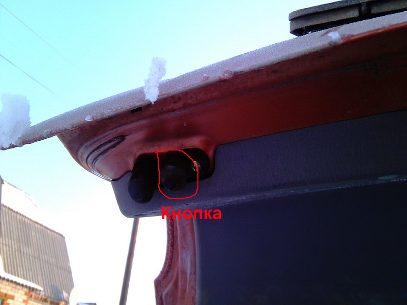

Повідомлення Re: Как выключить свет в багажнике?
У меня была таже проблема, я снимал нижнюю пластиковую накладку (осматривал последствия неудачной парковки супруги) и не на все клипсы посадил обратно, так вот появилась потом эта проблема. Потом повнимательнее её обследовав наше что на ней есть специальное место чем нажимается кнопка выключения света в багажнике,поставил все клисы на место и все заработало нормально, внимательно! сначала надо закрепить верхние клипсы затем уже клипсы кторые в багажник смотрят.
П'ят лютого 11, 2011 8:02
Вот фото, надеюсь поможет.
П'ят лютого 11, 2011 8:53
Модэрн написав:
где в багажнике концевик в упор не вижу!
Подкрутил ьдве резинки которые как стоперы работают, вроде не горит. На славуте концевик был такой пимпачкой, тут я его не вижу!
в матизе и ланосе и в калине и во всех современных авто концевик встроен в замок багажника.
