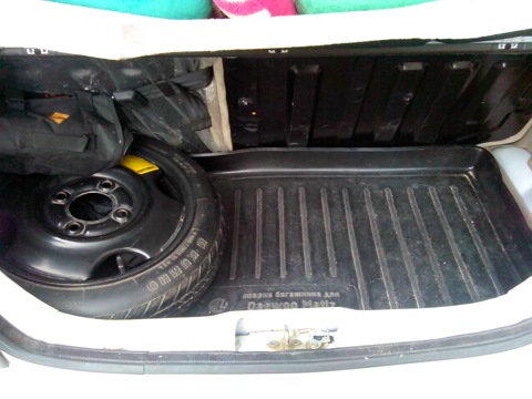

Привет всем!
Я к вам с соседнего форума забрел. У меня матиз, двигатель 0,8 АКПП.
Тоже установил себе газ. Ставил 4-ое поколение. Баллон вместо запаски. Долго крутил саму запаску - как-то не очень хотелось возить ее в салоне, а без нее ездить ... ну сами понимаете
Запаска ложится в багажник под углом в 45 градусов. Для этого достаточно под нее подложить коробку сантиметорв 25-30 высотой. Ставится со стороны заднего бампера.
Расход увеличивается на литр примерно при той же динамике. Если интересно - пишите в личку. Могу дать координаты установщиков газа в Киеве. Проблем не наблюдалось. Сделали все очень аккуратно за адекватные деньги.

VjachMoroz написав:
Я себе тоже поставил "бублик" вместо запаски. Правда с запаской я не заморачивался - просто езжу без неё, багажник и так маленький. Правда купил себе баллончик-"доезжайку". Учитывая что сейчас шиномонтаж на каждом углу особых проблем не вижу. Ну а если уж куда сильно далеко в дремучие дали то можно и запаску кинуть.

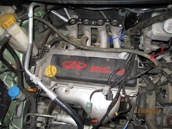

Форумчане! Срочно нужна ваша помощь!
Ставлю ГБО на QQ 1,1 АТ. У кого ГБО установлено, посмотрите, как подключен в систему охлаждения LPG редуктор. У меня предположительно 2 варианта:
1. Врезка в шланг, функционал которого я не понимаю, но он идет от штуцера от ГБЦ в расширительный бачок. Этот вариант легче, но сомнения по поводу сечения шланга.
2. Врезка в шланги печки. ИМХО это правильнее, но тогда нужно снимать металлический патрубок, а значит придется сливать охлаждайку.
У кого какая врезка? И если у кого по 1 варианту, то хватает ли обогрева редуктора зимой?

Maverick написав:
Этот вариант вообще не вариант. Это шланг как бы это казать "слив излишков". Расхода через этот шланг будет совершенно недостаточно для нормального прогрева редуктора.
По уму редуктор нужно подключать параллельно печке. Я себе делал именно так (в разрез шлангов идущих к печке и от неё ставил тройники)

Повідомлення Re: ГБО на QQ
Я себе тоже так делал. Но потом на другой Тигге видел подключение редуктора на шланги обогрева дроссельной заслонки... И в Ланосах 1,5 тоже так делают.
Наш с вами способ плох только в одном: - тройники. 1. Надо искать тройники с 1 отводом меньшего сечения, чтобы на печку не перестало поступать ОЖ, 2. дополнительно 6 хомутов в труднодоступном месте, с вероятной перспективой подтекания ОЖ...
И все-таки, завтра еду на автобазар за тройниками...

Maverick написав:
Понимаете в чём штука. Делать можно много чего, вопрос правильно ли это и нужно ли так поступать? Есть немало нерадивых установщиков которые делают что им заблагорассудиться, абы бабло срубить, а там хоть трава не расти. Кто-то может по незнанию, а кому то банально пох на проблемы клиентов. Отбор от обогрева ДЗ грозит недостаточным прогревом редуктора со всеми вытекающими. Ну а нам ещё проще... обогрева ДЗ у нас нет так что этот вопрос вообще не стоит в принципе.
С тройниками никаких проблем - на рынке полно. А вот относительно труднодоступности правда ваша - добраться туда нелегко, мне пришлось снимать впускной коллектор (хотя его в любом случае снимать - врезки вкручивать)

Maverick. У меня врезано в шланг обратки отмеченный на твоем рисунке единичкой красной. Зимой хватало даже при большом морозе. Минут 5 на бензине и переключал, ехала без проблем. Покатавшись два года на втором поколении могу сказать что в принципе доволен, хлопки не беспокоили, пару раз хлопало но ни на что не повлияло. И все же есть нюанс ради которого стоит ставить 4-ое поколение, это блок заслонки, он у меня с электроприводом и очень чувствительным, поэтому иногда возникают проблемы с холостым, приходиться подрегулировать в ручную, а так я доволен. Вместо запаски купил докатку очень маленькую, в багажнике почти не видна.

gugik написав:
Тут трудно с тобой поспорить. Как и в том, что из ста один снимает впускной коллектор, чтобы засверлиться и вкрутить врезки. Я видел прогар клапана на Хюндай Санта Фе, после попадания под него стружки от пластиково коллектора при сверлении по месту... Понимаю, случай единичный, но раз в год и вилы стреляют. А кто даст гарантию, что в этом году именно мои вилы не стрельнут...
С редуктором немного другая ситуация. Врезка редуктора в систему обогрева дроссельной заслонки носит массовый характер. Значит этого достаточно и возвратов к установщикам с этой проблемой нет...
Хотя умом понимаю, что ты прав... :D

EDS написав:
Дружище! Как же ты меня порадовал своим сообщением! Больше всего меня беспокоило, будет ли достаточно количества ОЖ в этой обратке... :D
Ставлю я 4е поколение Зенит с Аляской и OMVL 3 Ом. Такой Зенит у меня на Тигге уже 4й год стоит, а форсы OMVL на Супербе уже 3 года ходят. Нормальный наборчик. Жене по городу кататься хватит.
Так что, исходя из твоего опыта, буду врезаться в обратку, а если не устроить, то переврежусь "по правильному", - на печку... Ломать не строить... :D

Я ставил то что было под рукой. То же первое время сомневался по поводу обратки, но все работает хорошо.

Maverick написав:
Случай далеко не единичный, просто обычно проблема случается не сразу, а установщики говорят мол мы не приделах, ты от нас уезжал ведь всё работало...
Maverick написав:
Тоже не совсем так, не снятие коллектора тоже носит массовый характер - ремонт головки хоть и не очень часто встречается как следствие лажи, но стоит сильно несравнимо дороже снятия коллектора. И опять же таки проблемы могут появиться позже и не всегда так легко диагностируемые, как может показаться на первый взгляд. А народу приезжающего к газовщикам после "кого-то" с просьбой "сделайте что-то чтобы нормально работало..." более чем достаточно.
Но как бы хозяин барин - ваше право выбирать. Возможно у вас будет всё нормально работать.
