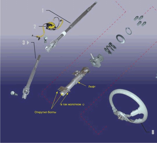

Dimon написав:
А что там подтягивать?
У меня грохотала рулевая колонка. Я залез под руль, там две гайки на 13, отпустил немного, потом молотком :) стукнул, чтоб нижняя часть вошла в верхнюю, люфт пропал, и уже полгода как забыл про стук.

Y.A.K. написав:
Dimon написав:
Чё?
Можно по подробнее?Что-куда вошло?

Вот типа так:
