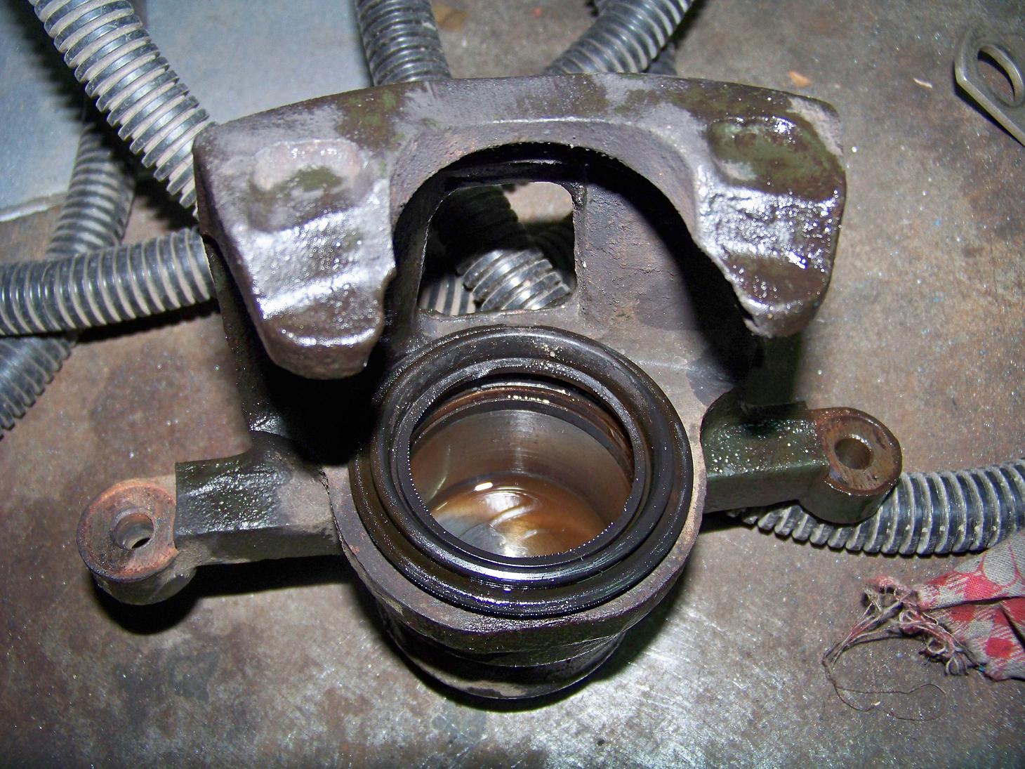

Это я не над тобой смеюсь.Просто вчера у меня тоже приключения начались.Если у тебя предпологали,что проблема в тормозах,то у меня точно в них.По поводу твоего шума-сорри,щас о своём думаю.Короче.Еду вчерась по работе и ощущаю,что машина тупит на низах.Думаю-"вот козлы на заправках!Мочу какую-то в бак залили!А может свечам каюк полный...".На очередном светофоре чую запах списифиський.Останавливаюсь,ощупываю все колёса по очереди(сначала грешил на одно из задних)-переднее правое...сц...ко гарячее,как сковорода!Домкрачу-точно клин.Снимаю колесо,осматриваю суппорт.Колодки в норме.Пыльники целы.Обстукивание помогло.Т.к. уже темнело,несколько раз проверил нажатием на тормоз-вроде не подклинивает-решил ехать по работе и домой.По ходу несколько контрольных остановок показали что всё в порядке.По приезду домой опять почуял списифиський запах и колесо явно нагрелось.
Сегодня утром слегка потолкав колесо (по оси вращения),выяснил,что оно не в заклиненном состоянии.По приезду на работу-не сильно,но нагрелось сильнее остальных.
Пока я буду разбирать суппорт,напишите,кто и чё думает по этому вопросу.
Приду-прверю!!!Не ответите-поставлю двойки!

Повідомлення Re: Нам нічого приховувати! Несправності і глюки Chery QQ3
Стопуд що гальмівні колодки підклинюють.
Тепер думай - по якій причині...
Може роздовбався ступичний підшипник і ковбасить ступицю? Але при цьому ти би відчував биття в рулі.
Може довбанувся колесом в яму і щось погнув?
Може нерівномірний хід робочих гальмівних циліндрів - один йде більше, перекошується і підклинює колодку?

Тормоза... Наверняка подклинивают. А вот почему, не скажу... Жидкость в норме?

Направляющие? Может за зиму окислились и перекашивают колодки... Смазать!

Всем кто ответил-4!
То что колодки подклинивают,это и коту понятно!
После снятия колеса,выяснилось,что поршень не возвращается на место.Открутив болт верхнего направляющего(ключ 14) и ослабив нижний,откидываем скобу суппорта.Напарник(супруга) аккуратно нажимает на тормоз,а мы придерживаем выползающий поршень монтировкой,чтоб он не выдавился из цилиндра полностью.Далее аккуратно оттопыриваем пыльник и осматриваем часть оголившегося"зеркала",на предмет задиров,грязи,ржавчины и т.д.Забрызгиваем ВД-шкой и той же монтировкой возвращаем поршень в исходное положение(вдавливаем).После 2-3 раз таких танцев с саблями выясняем,что НЕПОМОГЛО! :viking: !!!Прба прокачки тоже ни к чему не привела.Поршень сжимает колодки,но назад не возвращается-падла!
Опять откидываем скобу и напарник(обязательно жена),опять аккуратно надавливает на педаль тормоза,до выпадания поршня из цилиндра.Откручиваем тормозной патрубок от суппорта и переламываем его,завязав проволокой,дабы поменьше жидкости тормозной терять.
Откручиваем нижний болт направляющего и снимаем скобу с цилиндром.Внимательно осматриваем поршень и цилиндр.Вот оно!!!На поршне таки обнаружился мелкий задир с раковинками(фото).Не знаю заводской это брак,только проявившийся,или износ,но...
Т.к.деффект не крупный,полируем поверхность цилиндра самой мелкой наждачкой,которую найдёте в магазине.Доводим поверхность войлоком обильно испачканным мелом со стены(ну нет у меня пасты гои).Смазываем поверхности поршня и цилиндра тормозухой и вставляем поршень в лоно любви(только очень аккуратно,без перекосов и чрезмерных усилий).Собираем агрегат.Прокачиваем контур(заднее диагональное по отношению к больному,потом больное).Испытываем и убеждаемся,что экономим 597 грн.на покупке нового суппорта(продаётся только в сборе).Сегодня помогло,но это не панацея и помогает не всегда,и не всегда на долго.Так что уже откладываю денюжку,на всяк случай.

Фигасе... А в чем причина появления задира? И как этого избежать? если этого вообще можно избежать...

Наверно единственный способ,это следить за состоянием пыльников(манжет).В моём случае,это не столько задир,сколько появление раковин(внимательно всмотритесь в ржавчину и увидите,что она состоит именно из раковин).Обычно раковины появляются из-за проникновения в недра механизма влаги и пыли-грязи.Но у меня то манжета и пыльник выглядит отлично!Возможно это заводской брак или не соблюдение технологии металла.
P.S.
Пыльник без разборки агрегата заменить невозможно.Он не надевается на цилиндр,а вставляется внутрь(на фото видно).

Ещё одна мысль:
Возможна проблема в какчестве тормозной жидкости.Жидкости класса"ДОТ"-очень притягивают влагу.В них присутствуют влагоотталкивающие присадки.Возможно в том,что у нас залито-чтото не так и это может вызвать преждевременную коррозию 8-) .

OldCat написав:
А у тебя жидкость "родная" с завода ещё?

После вчерашней прокачки-уже нет.

OldCat написав:
А на "родной" сколько откатал? Её рекомендуют не реже, чем раз в 40тыс. менять.
