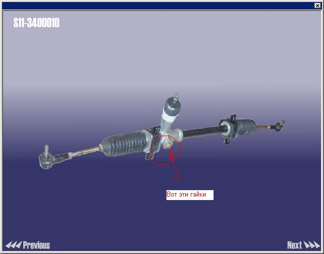

а нельзя объяснить по рисунку http://www.incom-sklad.ru/chery.php?

По рисунку не получиться, т.к. рулевой рейки в разобранном состоянии там нет :(

Прошу прощения я не по этим гайкам в выделеном точно нужного нет?

Гаек на этих картинках не видно!

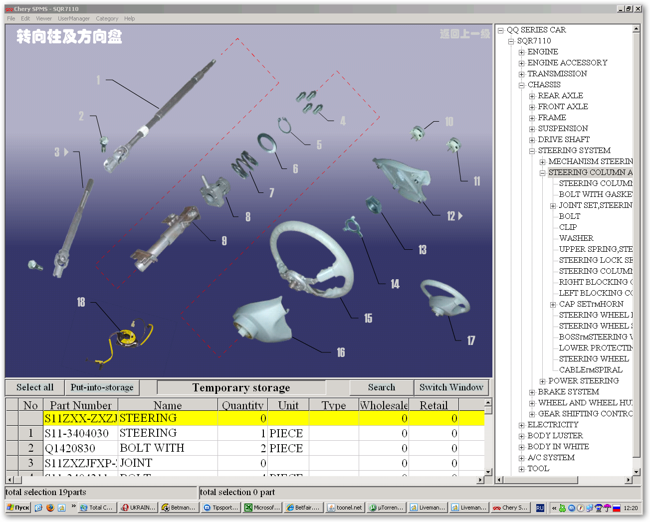

а тут?

Таки заставили лезть в каталог :)
Вот:
