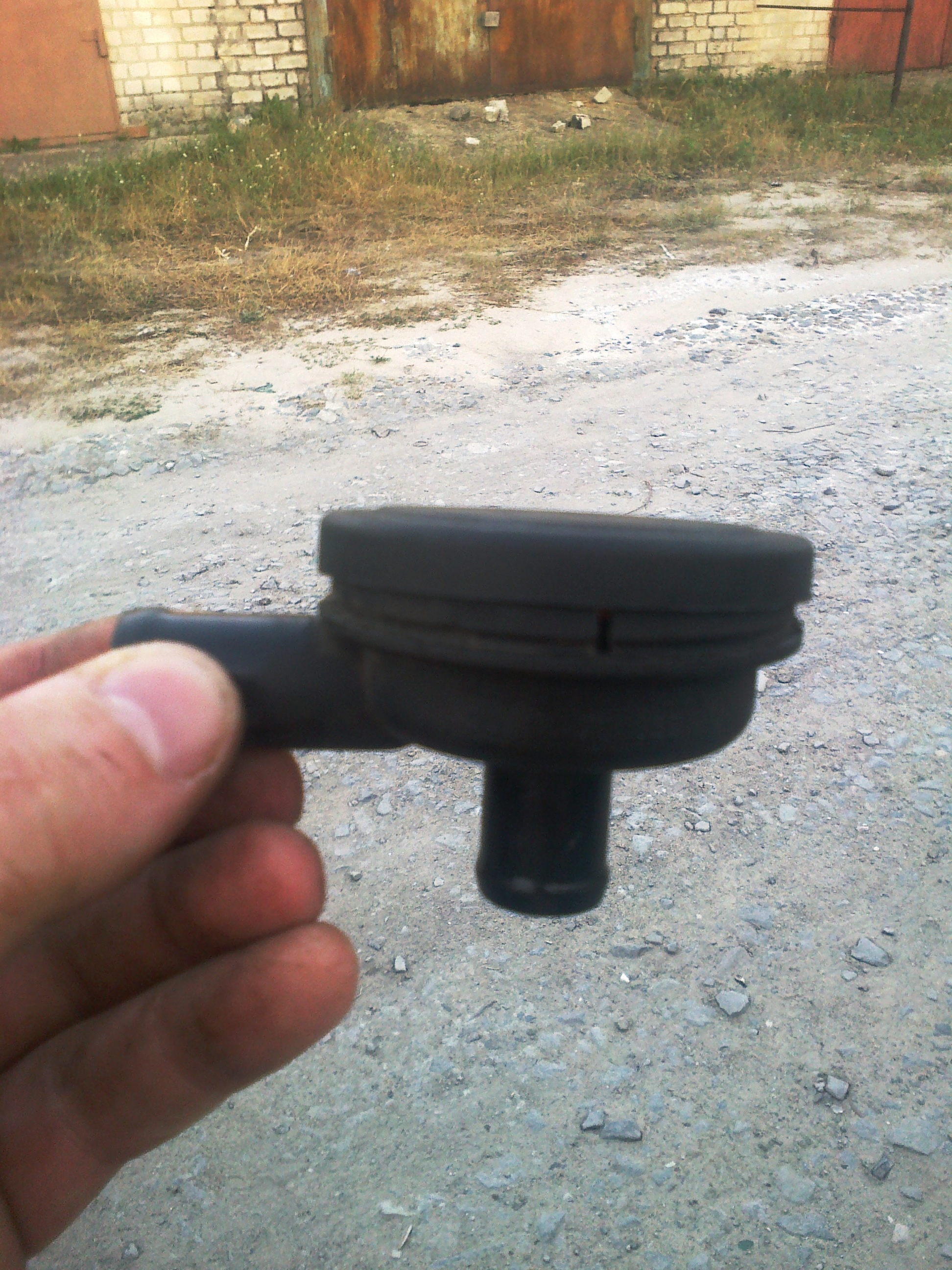

У нас вот так выглядит. Внутри находится мембрана. Если она порвется, то в мотор попадает лишний воздух.

Сообщение Re: Тупит акселератор.
Вау что это где оно стоит? оно что резиновое? куда идут шлангочки с него? :welcom:
Ср авг 16, 2017 19:58
Сообщения: 2217
Откуда: ДОНБАСС!
Клапан вентиляции картерных газов. Корпус пластиковый. Внутри мембрана. Один шланг к нему идёт из картера,другой выходит во впускной коллектор. На Истаре стоит под топливной рейкой.
ага спасибо исходя из прочитанных форумов скажу следующее у меня случай дугой у меня стрелка спидометра стоит постоянно на м есте я бы уже давным давно бил тревогу !" ! :viking: попробую расширить диаметр вотт той шутковины что ррегулирует выхлоп картерных газов " и посмотрю целостность шланочек исходящих с пдобию ввакуумного усилителя тормозов! :wizard:
Чт авг 17, 2017 0:11
Сообщения: 2217
Откуда: ДОНБАСС!
Через систему вакуумника так же может попадать лишний воздух в мотор. Так что погляди.

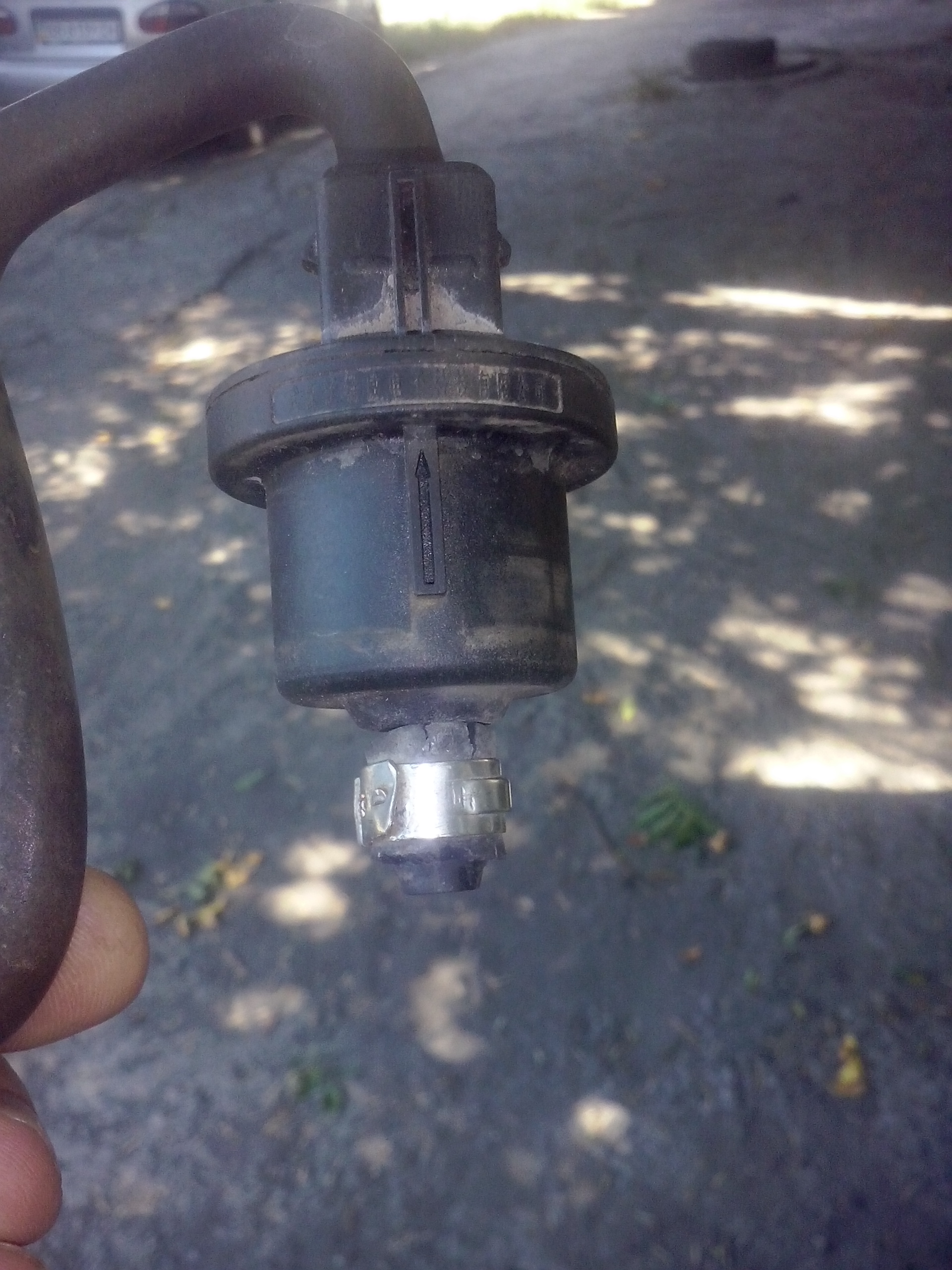

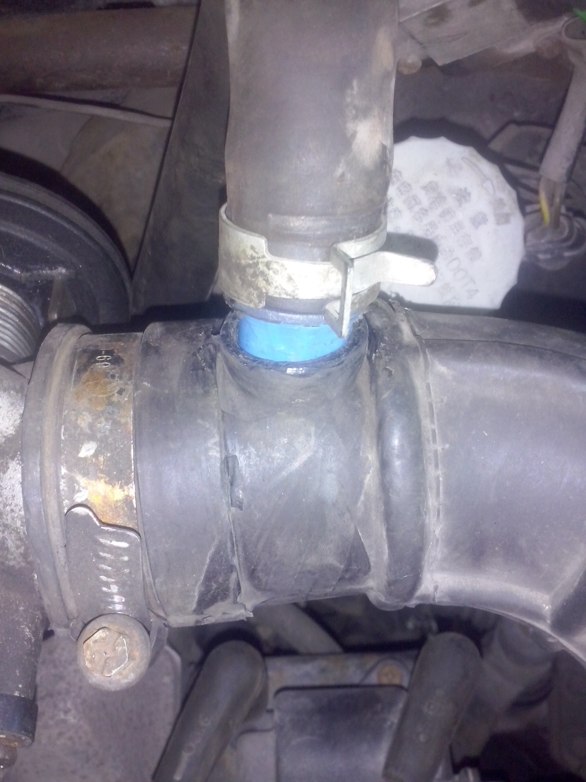

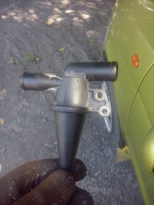

Александр вообщем такая тема я проглядел ту штуковину что вы держите в руках на фото по моему я её нашёл хотя о такой я вообще не знал в принципе. ещё проверил все шлангочки с фильтра выхлопных газов с леечки о которой я вам говорил щас фото постараюсь выложить она оказалась в порядке проверил шлангу которая выходит с всаса воздуха с улицы для заслонки ( её я кстати тоже чистил не помогло) и вторая шланга с рампы Они оказались целые я их продувал воздухом тоесть ртом! Прорезал аккуратно отверстие по больше в этой самой леечке как рекомендовали форумчане так как забивается в морозы и начинает давить масло с поддона (Было такое).И о чудо в той штуковине похожей на ту что вы держите в руках оказался обрыв. Я конечно же переподсоединил , только до сих пор не могу понять эта шланга идёт в бак как она влияет на такую поломку?
И ещё у меня вопрос я сфоткал вход тот самый перед заслонкой мне приходится герметизировать его изолентой у вас так же ?Там не герметичность полная ! :wizard: А вцелом огромное спасибо вам за помощь НАдеюсь поможет ! :moil:Вопрос подскажите пожалуйсто перед лицом пассажира переднего есть своеобразный люк его можно открыть? там как я полагаю храниться воздушный фильтр который дует в салон нет? :welcom:
