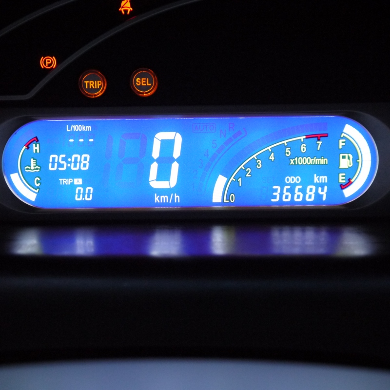

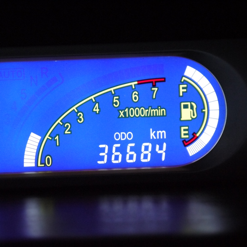

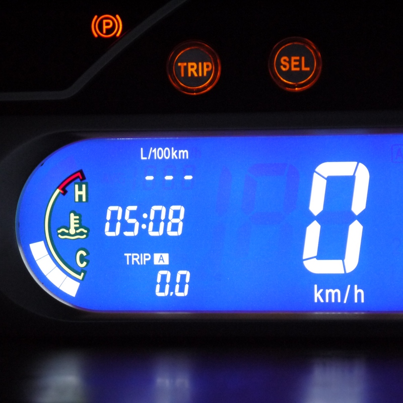

Затянулось моё "завтра", подготовка и поездка заняла время, прошу прощения, может кто и ждал сообщения. В общем вот такие получились фотографии:
Кто это летит? Самолет? Может быть ракета? Нет... Это Синий Воробушек!
