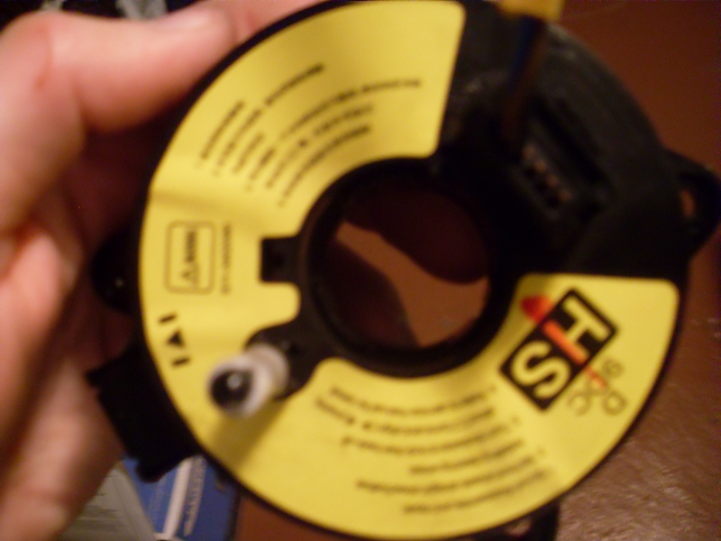

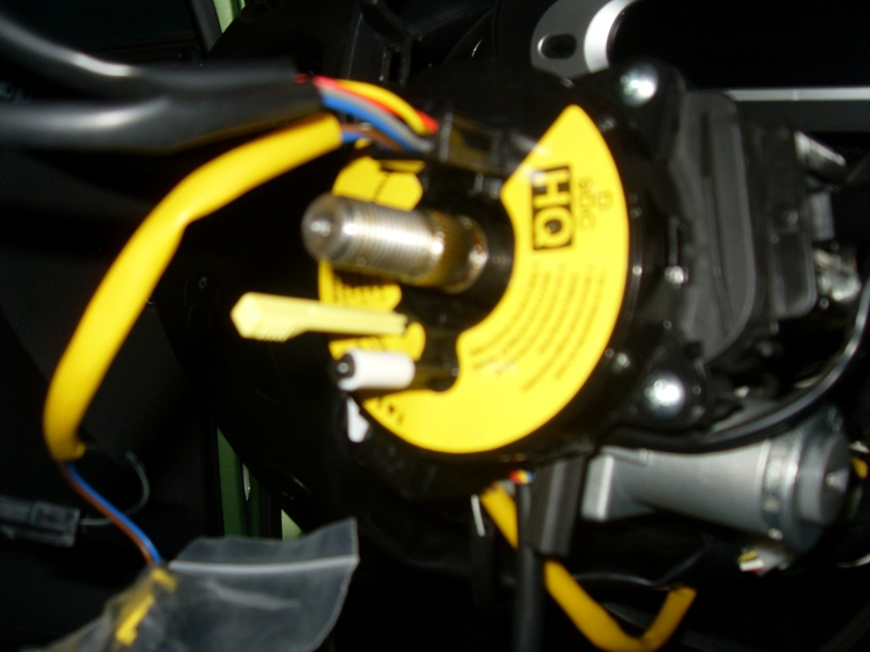

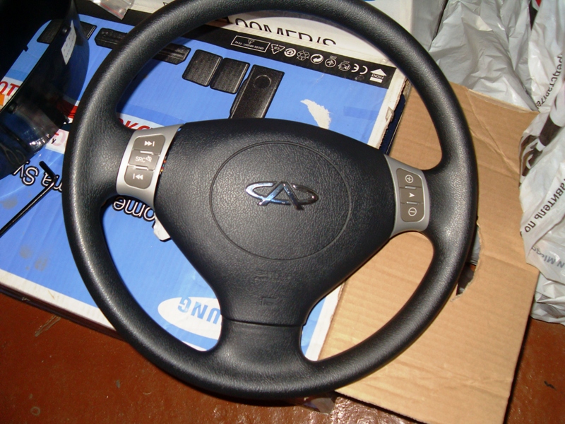

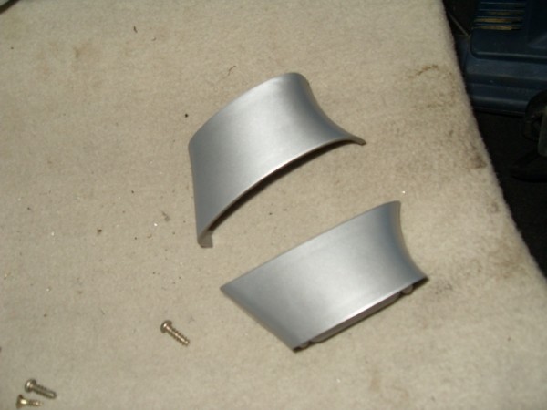

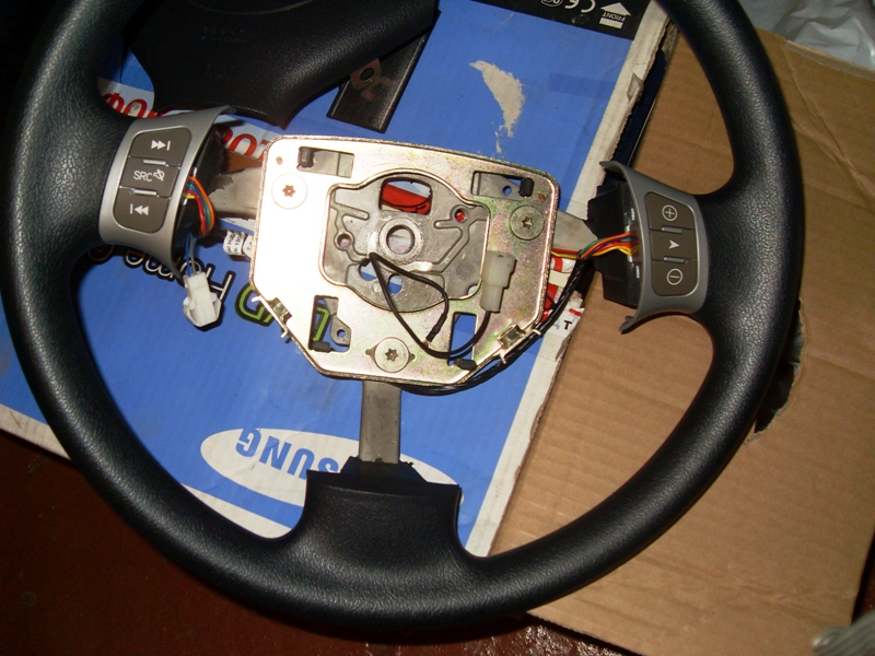

Уже установил кнопки, осталась еще не простая задача подключить АРУ-2 v7.0 для управления магнитолой.
