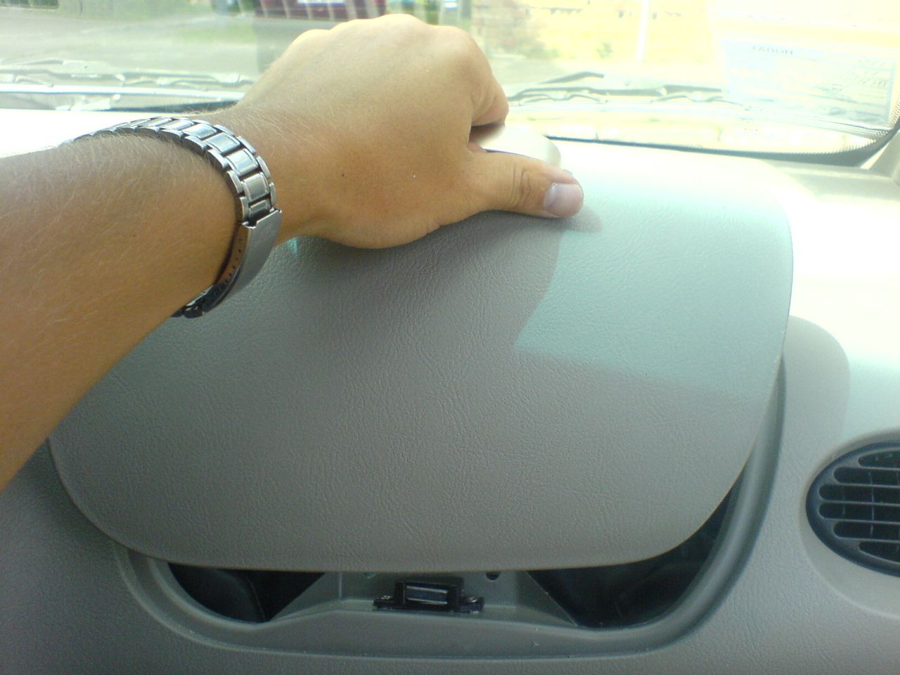

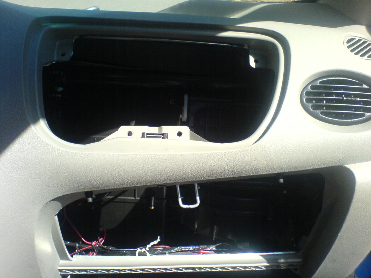

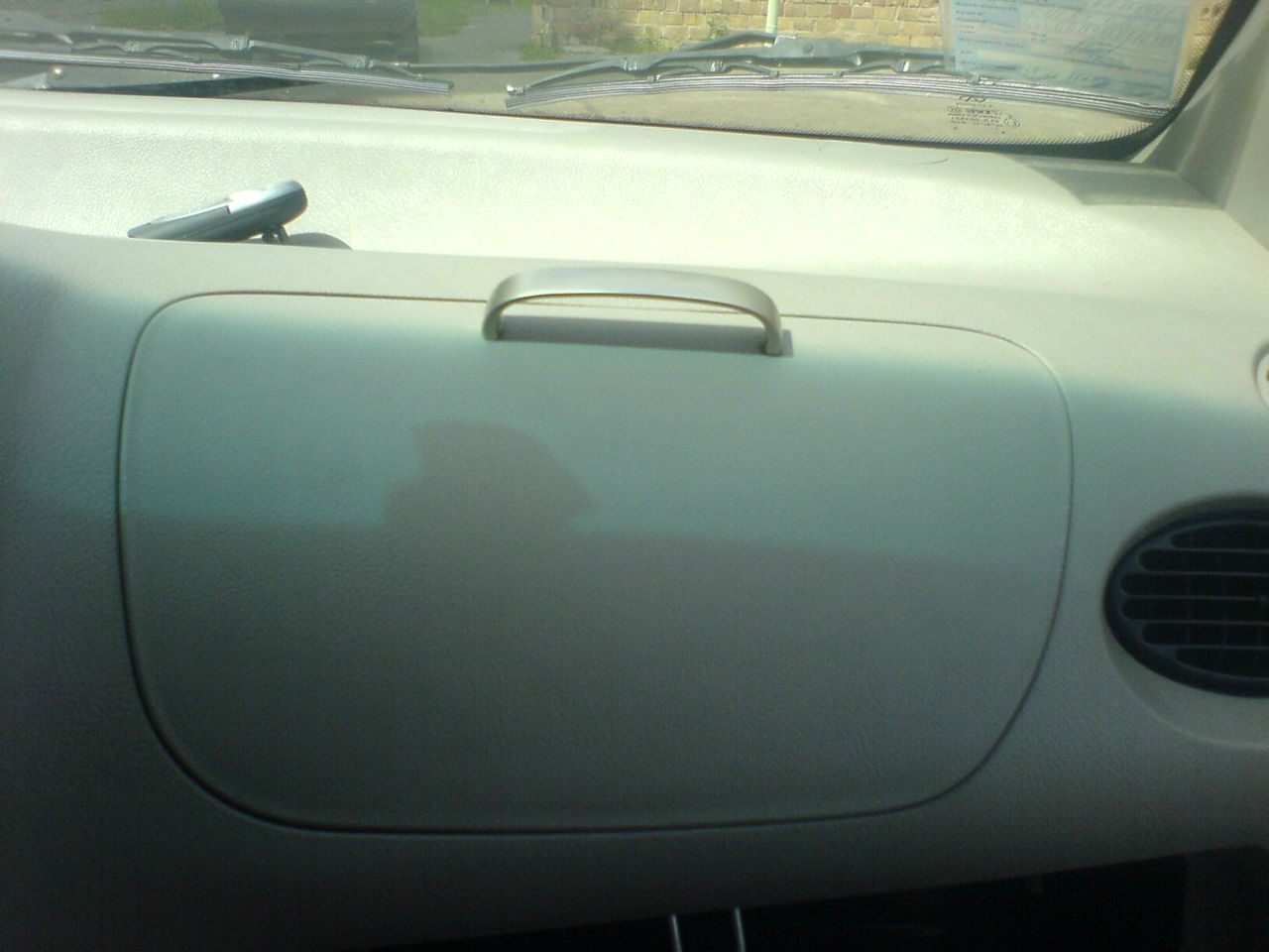

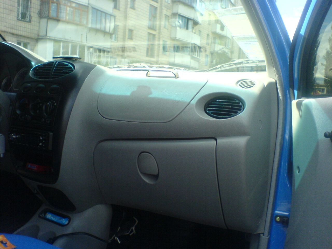

Нашел свободное время и решил смастерить себе бардачек на пустом месте, где на Люксах стоит место для мягкого удара головой. :) Вот что у меня получилось. Итак, издание номер 1. :D

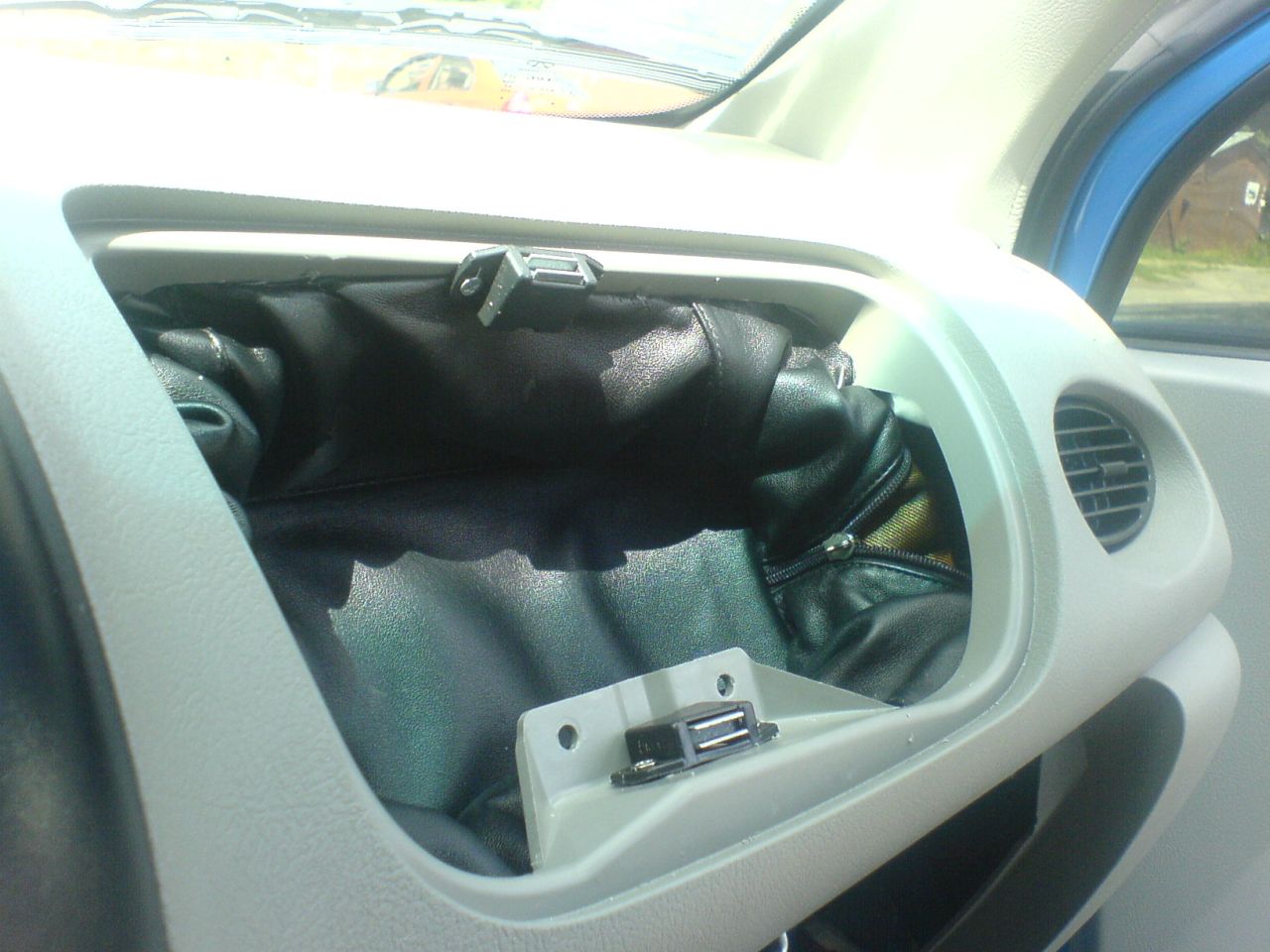

Комментарий к файлу: Далее делаем крепление. На первое время я пока поставил обычные мебельные магниты. Вроде держится. Буде т слетать, тогда придумаю еще чего-нибудь... :)

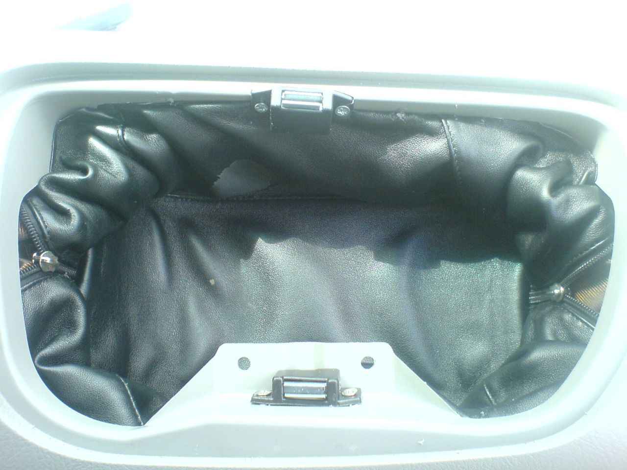

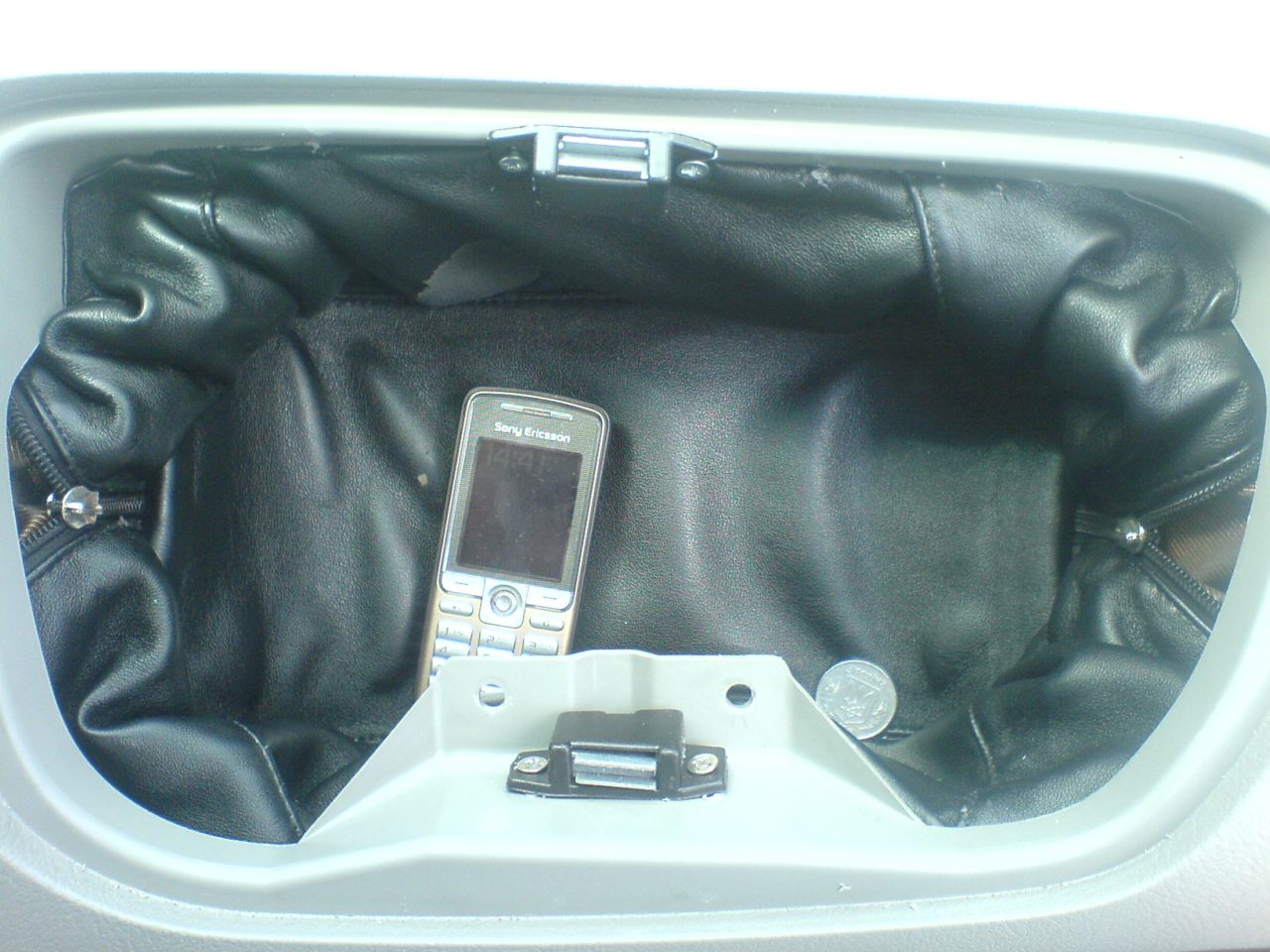

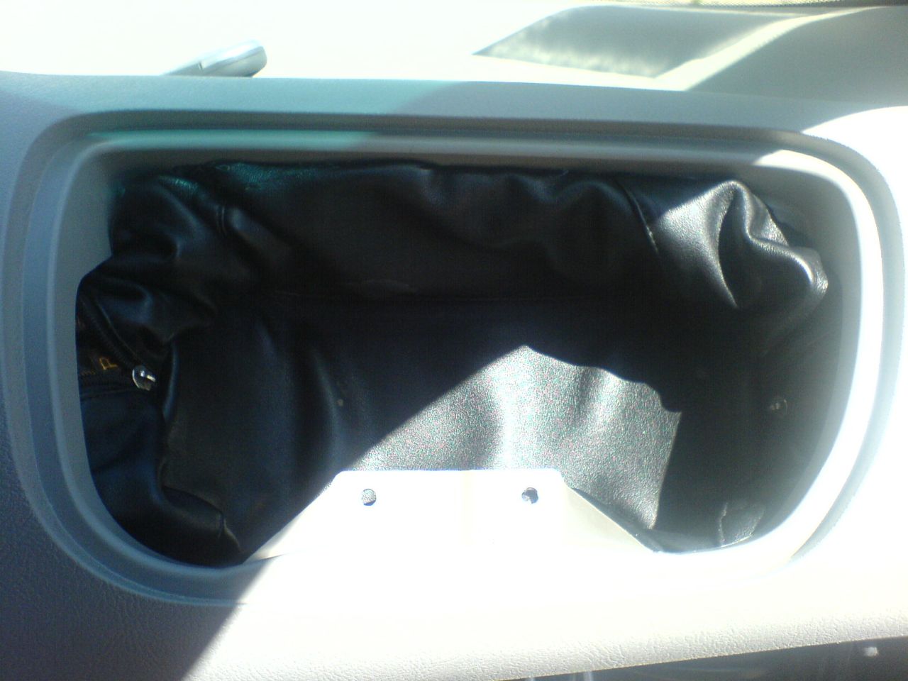

Комментарий к файлу: Взял старую сумочку у жены, которую она уже не носит. Порезал ее пополам и вывернул наизнанку. Получился декор.
DSC00553.JPG [112.62 КБ]

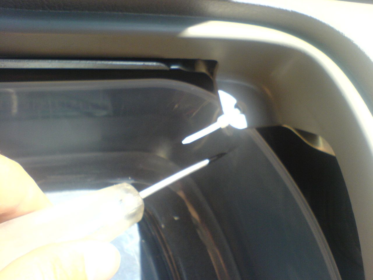

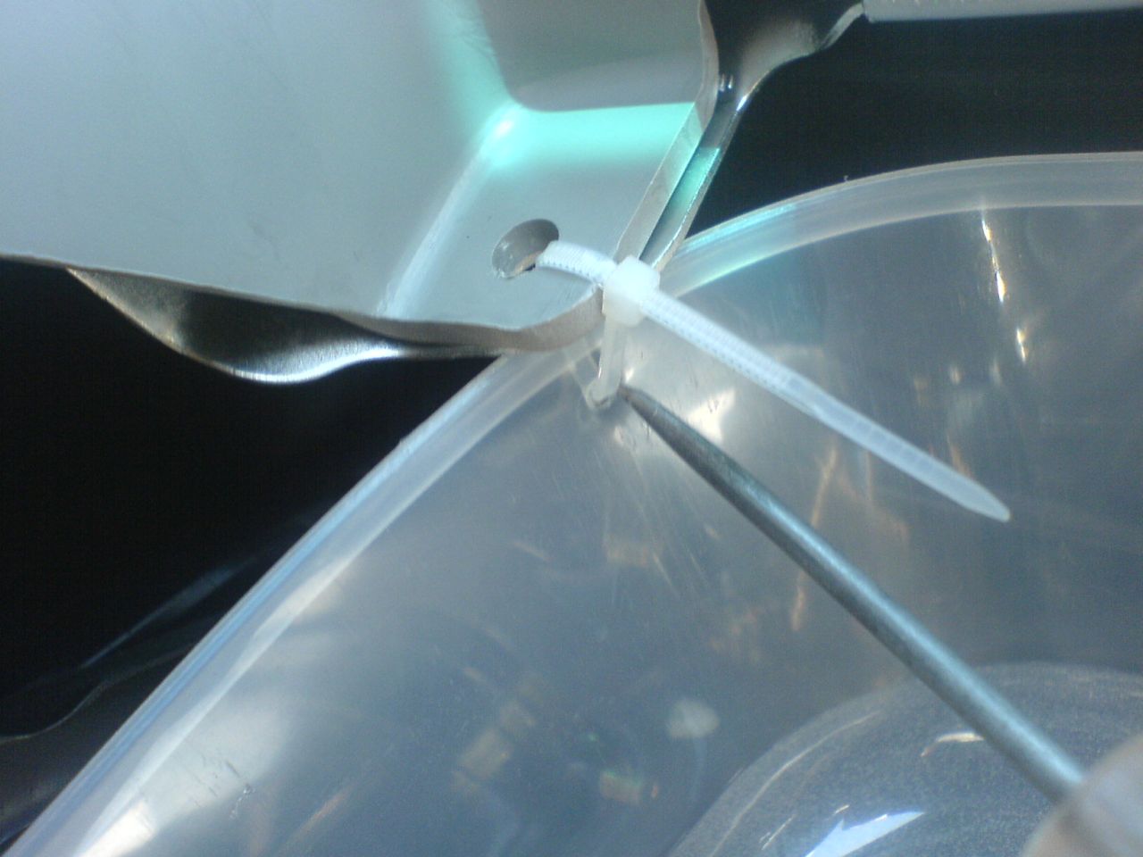

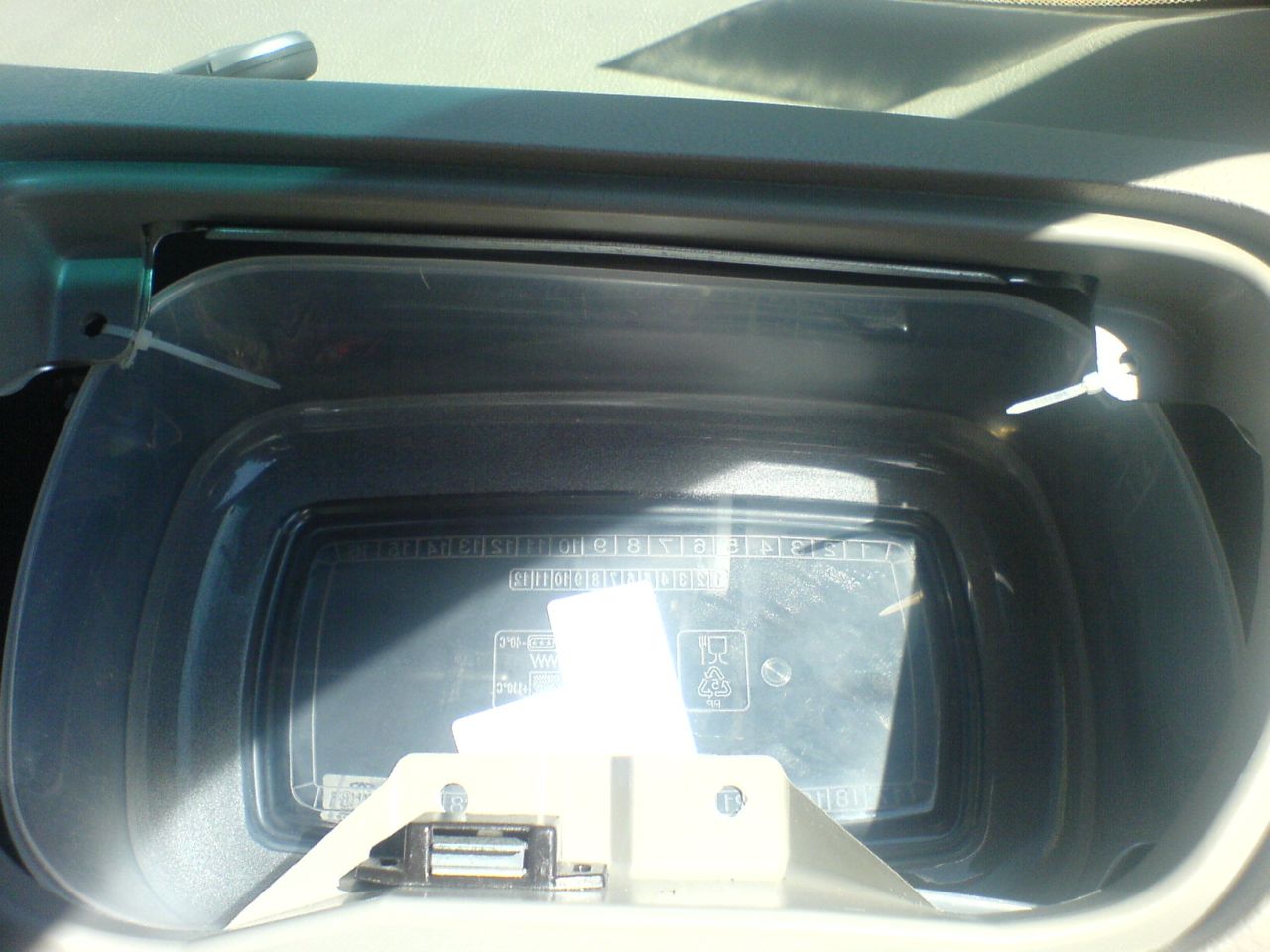

Комментарий к файлу: Фиксируем обычными стяжками для проводов.
DSC00550.JPG [97.7 КБ]

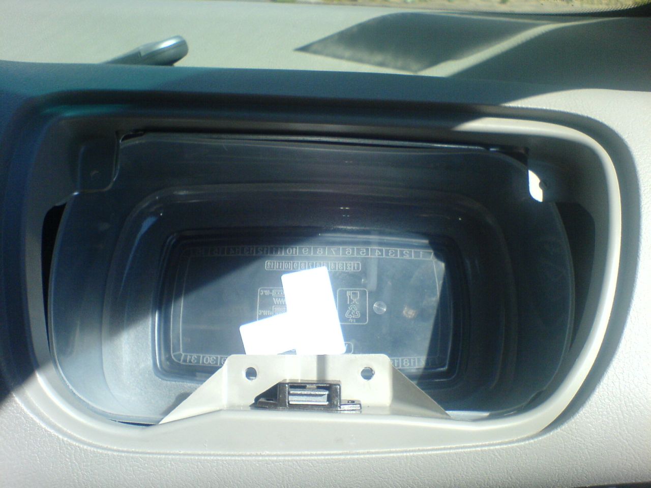

Комментарий к файлу: Дальше крепим этот судок в проеме.
DSC00549.JPG [128.55 КБ]
DSC00545.JPG [133.83 КБ]

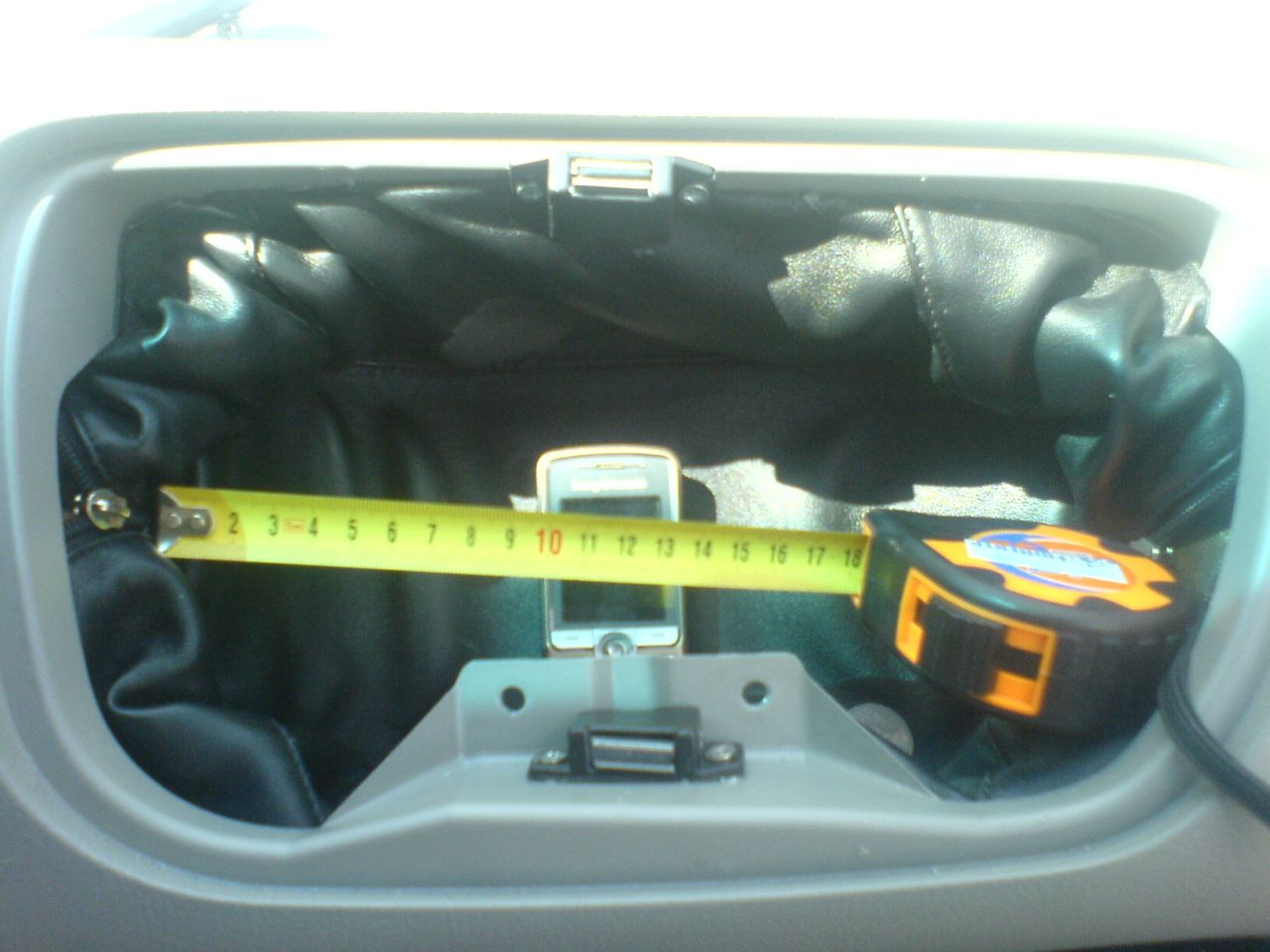

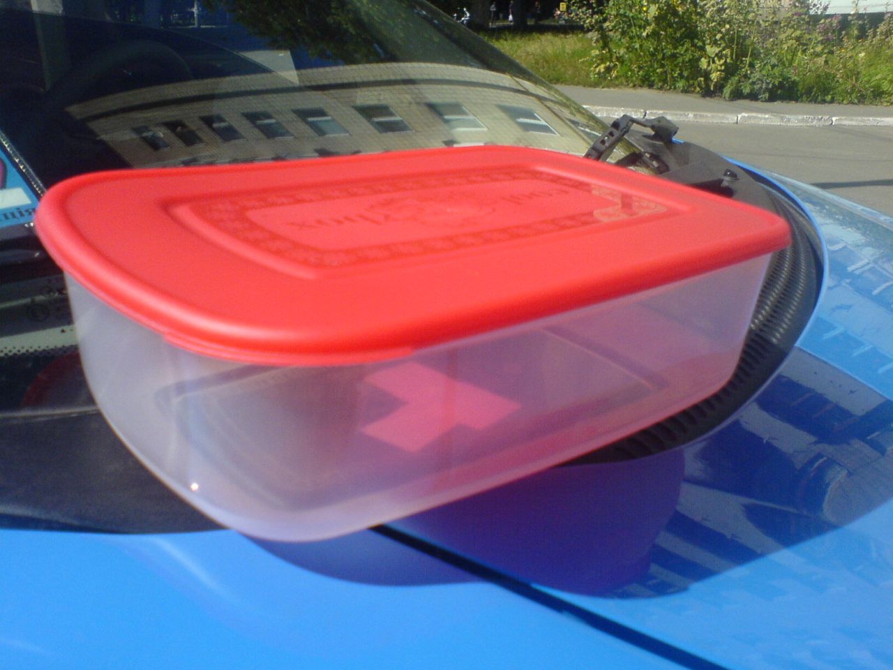

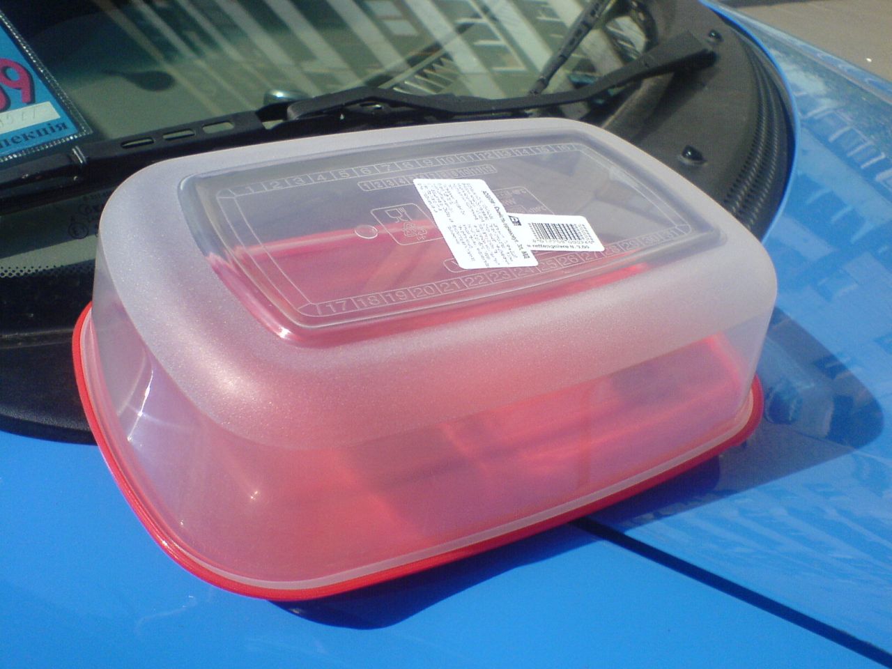

Комментарий к файлу: Далее я сходил в магазин и купил обычный пищевой судок. Его размеры 270Х150Х70.
DSC00546.JPG [138.59 КБ]

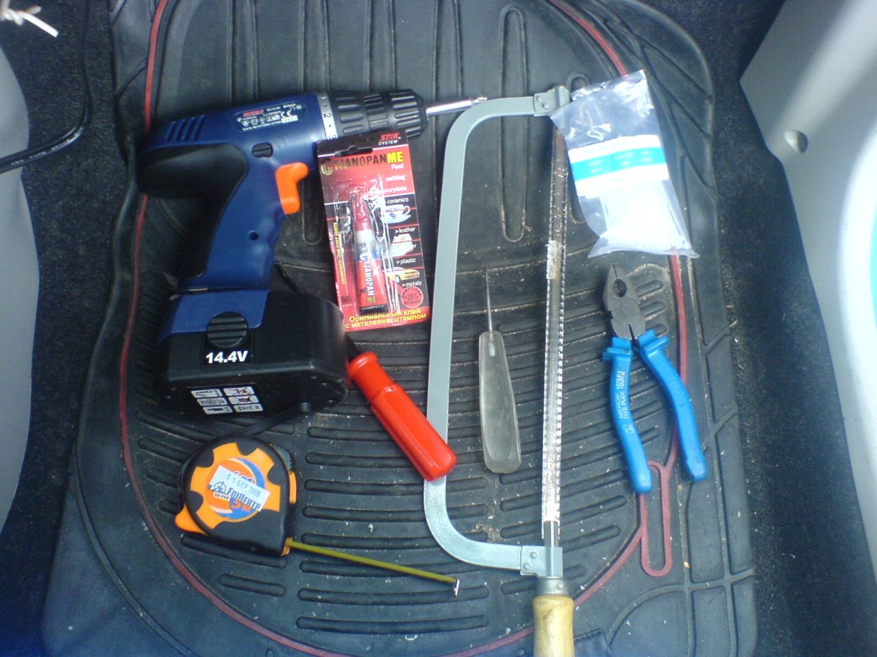

Комментарий к файлу: Это набор инструментов, который мне пригодился.

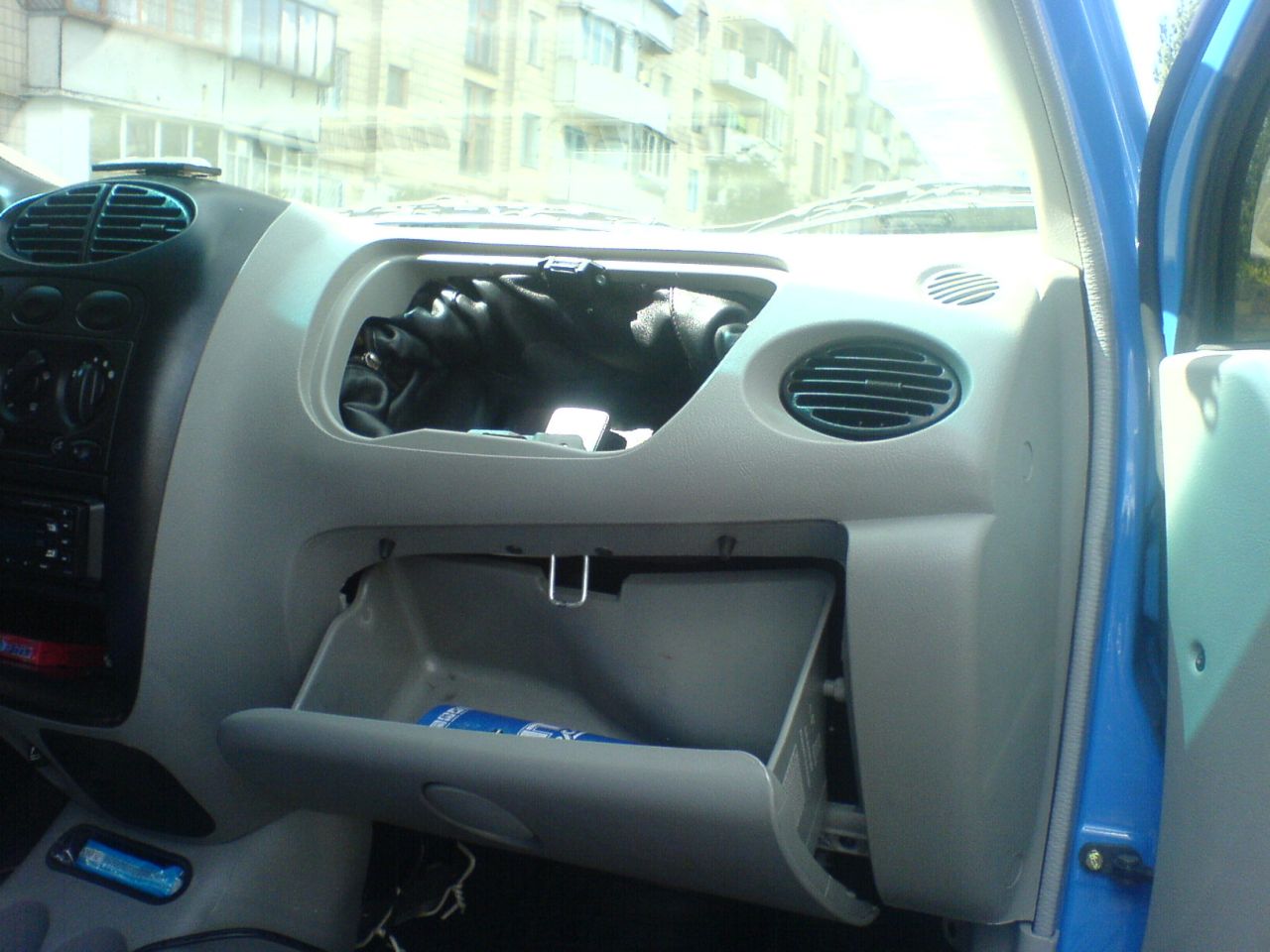

Комментарий к файлу: Ну и вот так выглядит новый бардачек... :)

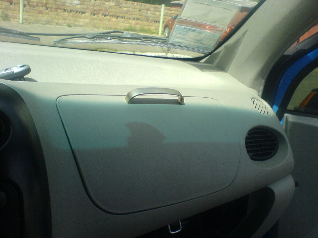

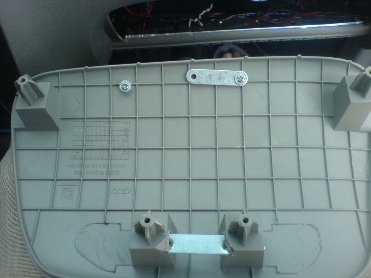

Комментарий к файлу: Крышка с тыльной стороны. Под ручкой планирую на днях поставить металлическую планку на всю длину. Красивее будет. Другую планку врезал в стойки крепления.

Комментарий к файлу: Далее. Чтобы можно было открывать крышку, установил обычную мебельную ручку

Так как это первый мой вариант, конструкция может быть со временем изменена. :D

О снятии крышки уже писали. Повторю. Снимаем сначала родной бардачек. Там все просто. Выталкиваешь клипсы из петель и вуаля, бардачек снят. Далее... Берем отвертку под крестик, желательно длина чтобы была не более 15 см, потому что неудобно будет откручивать саморезы, которые находятся изнутри. Их там 4 шт. (два сверху по углам и два снизу ближе к средине). Вот и все. Работы на 10-15 мин. Если приловчиться то и на 5. :D
