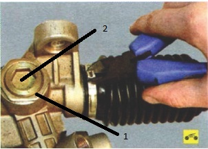

Мужики, как рейка регулируется у нас? А то ходовая вся новая, а рейка постукивает. С новья мне ее регулировали, но я не присутствовал :(

На рулевой рейке есть регулировочная гайка (№2) законтрагаеная гайкой (№1).
Контрагайка отпускается с помощью 1-2 ударов молотка и зубила)))) Потом регулируется рулевая (проворотом в ту или иную сторону), достаточно 2-5 мм. Регулировка проверяется пропаданием стука при резком подергивании рулевых тяг. Не перетяните!!!!!!!! При перетянутой рулевой рейке колеса не возвращаются произвольно из выворота в прямое положение!!!!!
После регулировки контрагайка опять же затягивается с помощью молотка и зубила))).

Спасибо!!! :)
А размеры гайки и шестигранника есть? :-[ (инструмена хватает, но вдруг... )

Сорри, размеров нет.
