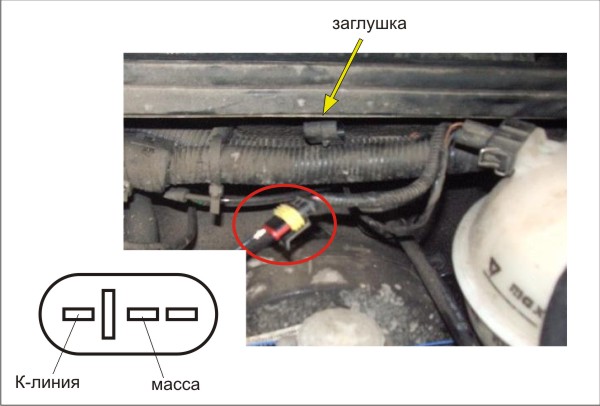

Всем првет. Хочу купить OBD-II Bluetooth сканер для диагностики автомобиля.
Подскажите будет ли он работать на Амулете без всяких переделок разема OBD-II, или нужно будет вести провод от разема K-Line которий расположен под капотом за расширительным бачком охлаждающей жидкости ?

А поиском пробовал пользоваться? http://www.chery-club.org/forums/viewtopic.php?f=5&t=27198&start=260 Смотрим от середины указанной страницы и далее. Там я все описал как и чего делать. Себе ставил ELM327 блютус (корпус немного другой) - работает.

Спасибо за ответ, вот нашел где можно купить сканер viewtopic.php?f=10&t=29643&start=20 або http://www.motorstate.com.ua/714-elm327 ... -mini.html + переходник http://www.motorstate.com.ua/-/555-pere ... 3-pin.html. И еще вопрос, где разместить сканер в подкапотном пространстве чтобы защитить его от нагрева и влаги ?

Я зацепил за жгуты там же, где нашел разъем К-линии. Прицепил кабельной стяжкой. Плюс саму коробку завернул в полиэтиленовый кулек. Потом обмотал изолентой. Работает до сих пор.

как не отвечает??!! вот негодяй :D вроде ж все описывал, отвечал. гнездо OBD-II взял родное, просто откусил провод приходящий на 7-й контакт, а вместо него с моторного отсека привел К-линию. купил я тогда адаптер супер мини за 200грн. установил программу. откалибровал одометр и расход. и все работает.
