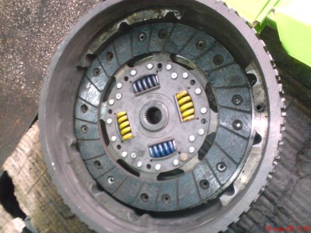

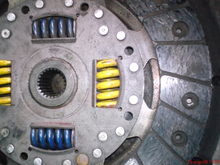

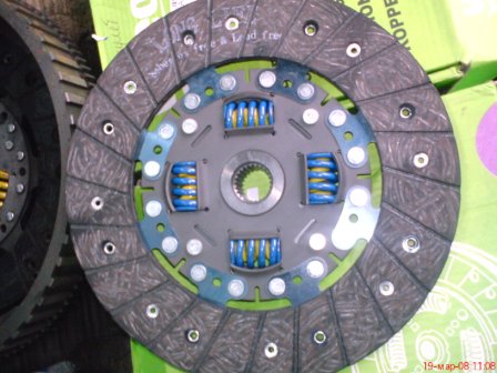

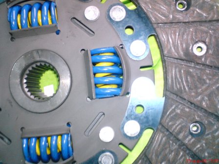

Повідомлення сцепление
снимали коробку, сняли корзину пришлось поменять диск-толщина меньше 6мм.сцепление брало в самом верху,наверное поэтому быстрый износ.теперь ближе к полу хватает.поставил такой,у него боковая площадь больше и пружины двойные.
