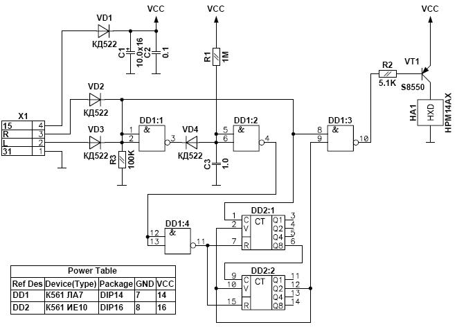

Придётся выкладывать... При создании звуковых устройств, связанных с сигналами поворотов, существует небольшая проблема: это свяано с тем, что в известных звуковых извещателях сигнал поворота используется и для питания схемы (вполне логичное его применение - зачем лепить что-то лишнее?). В поставленной задаче так поступать нельзя - иначе устройство будет считать каждое моргание новым включением и так никогда не дождёшся нужного эффекта. Проблема решается очень просто: устройство должно быть запитано постоянно, пока включено зажигание, а сигналы поворота становятся управляющими сигналами. В качестве примера можно использовать следующую схему... Схема содержит два расширителя импульсов, первый - не даёт сброситься в исходное состояние в паузах между вспышками поворотника, второй формирует необходимую задержку (прим. 20 сек.) Для упрощения схемы звуковой извещатель применён со встроеным генератором. Схема не лишена некоторых недостатков, но это всего навсего основа идеи...

Итак вернёмся к схеме...
Как я уже говорил, схема имеет два недостатка.
Первый - просто ошибка при разработке (замечено было после того как схема была нарисована, а исправлять не хотелось). Заключается он в том, что звуковой сигнал будет идти в противофазе с загоранием ламп поворотов, и после выключения поворотников, звуковой сигнал будет звучать ещё где-то 0,3 - 0,5 сек. (за счёт работы расширителя импульсов на элементе DD1:2). Устраняется это очень просто: необходимо вывод 12 микросхемы соединить с выводом 3, а не с выводами 1 и 2, как было нарисовано... Приношу свои извинения, за допущенную неточность...
Второй недостаток более серьёзнее (хотя может быть это только на мой профессиональный взгляд). Дело в том, что для формирования задержки были применены элементы времязадающей цепи с большими номиналами (а иначе никак нельзя - требуется большое время задержки, для м/с КМОП структуры время можно определить по приблизительной формуле: t=0,7RC), а использование конденсаторов ёмкостью более 1,5 мкФ в таких цепях нежелательно из-за большой температурной нестабильности, кроме того использование электролитических конденсаторов во времязадающих цепях ещё более увеличивает нестабильность. Иными словами время задержки будет сильно меняться от температуры и со временем... Устранить это явление можно применением цифрового формирования задержки. То есть применить счётчик, который считает импульсы сигналов поворота и при достижении определённого значения разрешает проходить импульсам на звуковой излучатель. При стандартной частоте вспышек 90 всп/мин, использование для запуска 32-го импульса обеспечит задержку 24 сек. В связи с этим была разработана схема, которую и привожу ниже...

Повідомлення Re: Зуммер для поворотника ( и не талько ), с задержкой. Кто ?
Уважаемый ESm! Слов нет - просто супер.
Учитывая разные весовые категории по отношению к изделию, поясните некоторые возникшие вопросы ( желательно на хлопский разум )
Х1 --- куда ?, 15-?,R-?, L-?, 31-?
VСС --- ???
НА1 -- ?
и в табличке 3,4, и 5 колонки- ???
Возможна - ли регулировка ?
Есть - ли пищалка, если нет , то куда ( или кудой ) ее включить ?
Спасибо.
Суб квітня 25, 2009 10:38
Юрий Петрович написав:
...поясните некоторые возникшие вопросы...
VСС --- ???
НА1 -- ?
Спасибо.
Х1 - разъём, с помощью которого устройство подключается к цепи автомобиля.
15 - стандартное обозначение цепи 12 Вольт, питание на которой имеется при включённом зажигании. Учитывая, что все провода питания желательно защищать предохранителями, подключаем его к контакту 3 разъёма D блока предохранителей (от этого контакта уже запитана цепь указателей поворотов, так что это будет самое то).
R и L цепи, идущие соответственно к правым и левым указателям поворота (к лампам). Подключаем к соответствующим проводам. Можно подключить к проводам, идущим к контактам 22 и 24 разъёма панели приборов (это одно и то-же: по этим проводам идут сигналы на контрольные лампы указателей поворота).
31 - стандартное обозначение минусового (общего) провода. Подключаем к корпусу или любому минусовому проводу.
VCC - внутрисхемное обозначение питания м/с и пр.
НА1 - звуковой излучатель со встроенным генератором типа НРМ14АХ - имеется в продаже, достать его не проблема, в крайнем случае можно заказать в "Чип и Дип". Совсем в крайнем - можно применить любой другой подходящий.
Колонки в таблице - тип корпуса м/с и вывода питания м/с. Используются при проектировании печатной платы. Я схемы составляю в программе P-CAD, а она автоматом генерирует эту таблицу питания - вот и попадает на схему. Если бы её не было, то по всем правилам пришлось бы писать на какие выводы м/с подавать питание и какое...
Регулировки нет никакой, да она и не нужна.
Суб квітня 25, 2009 11:52
