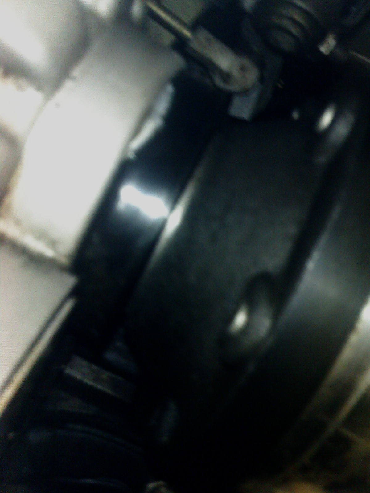

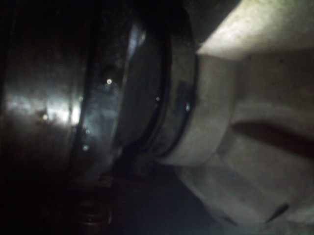

Ребята может кто то может посдказать че делать.Сальник который входит в коробку передач вылез наружу масло слегка просачивается незнаю че делать.На фото сальник черное кольцо почемуто оно пластиковое и посажено на селиконовые подушечки.Может у кого то такое было подскажите че делать а то придется розбирать правую полуось и надо искать сальник.

Тарас Заранок написав:
Именно это все-таки и придется делать, иначе сальник не побороть 8-)

Повідомлення Re: Сальник на полуоси
Вот и у меня вроде что-то похожее только частично вылезло и в металическом корпусе(похоже на сальник), с правой стороны. Мастер сказал что это не сальник а пыльник и типа ничего страшного. Разве там есть пыльник ???? с левой стороны все нормально держится, запресовано.
У меня такое было на Таврии. На Амулете не смотрел... Но судя по всему, это тема больная у практически всех машин.
прикол в том что тут народ пишет про чекрное пластмассовое кольцо и называет это сальником а у меня оно металическое и сомсем не черное...седне сфоткаю, выложу чтоб понятние было
У меня тоже подтекает, :-( может кто знает какой подходит? Или ставить китай?
Прикол в том что в моем случае вылез не сам сальник а металическая оправка в которую он запресован. И сальник стоит в этой оправке, если кто может сфоткайте у кого как установлено
забыл упомянуть что уровень масла в норме.......т.е. масло не течет, сальник сухой
