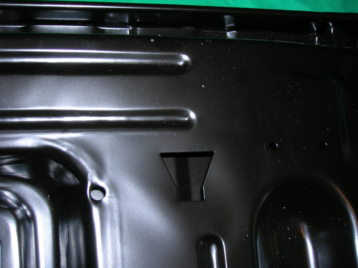

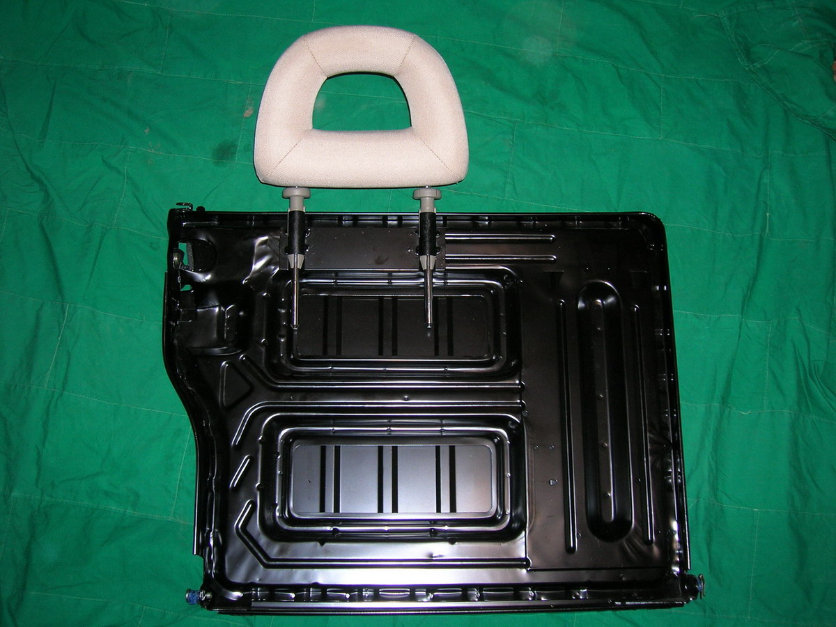

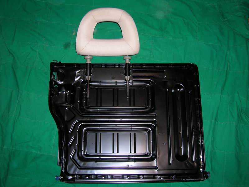

Маленькая предыстория. У меня сзади был какой-то стук. Долго не мог понять что стучит. Грешил на полку, на подголовник, на разъемы в багажнике. Короче все облез. А стук остался тихий, но был. :sad:
В воскресенье решил, добиться тишины. Снял заднее правое сиденье. Снял с него обшивку и прозрел. Там ребра жесткости полые. Вот в них звук как в трубе усиливается.
Решил проблему так полости задул монтажной пеной, а сверху битумные плитки приклеил. И о чудо в машине тишина. :eek:
Выкладываю фото спинки.

Фото с плитками нет, я их не делал. Смысл фото показать, что в спинке нечему стучать. И невозможно вытащить направляющие без разборки сиденья.
