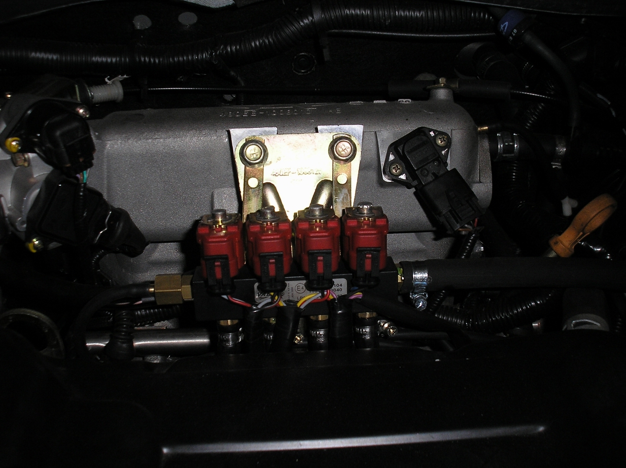

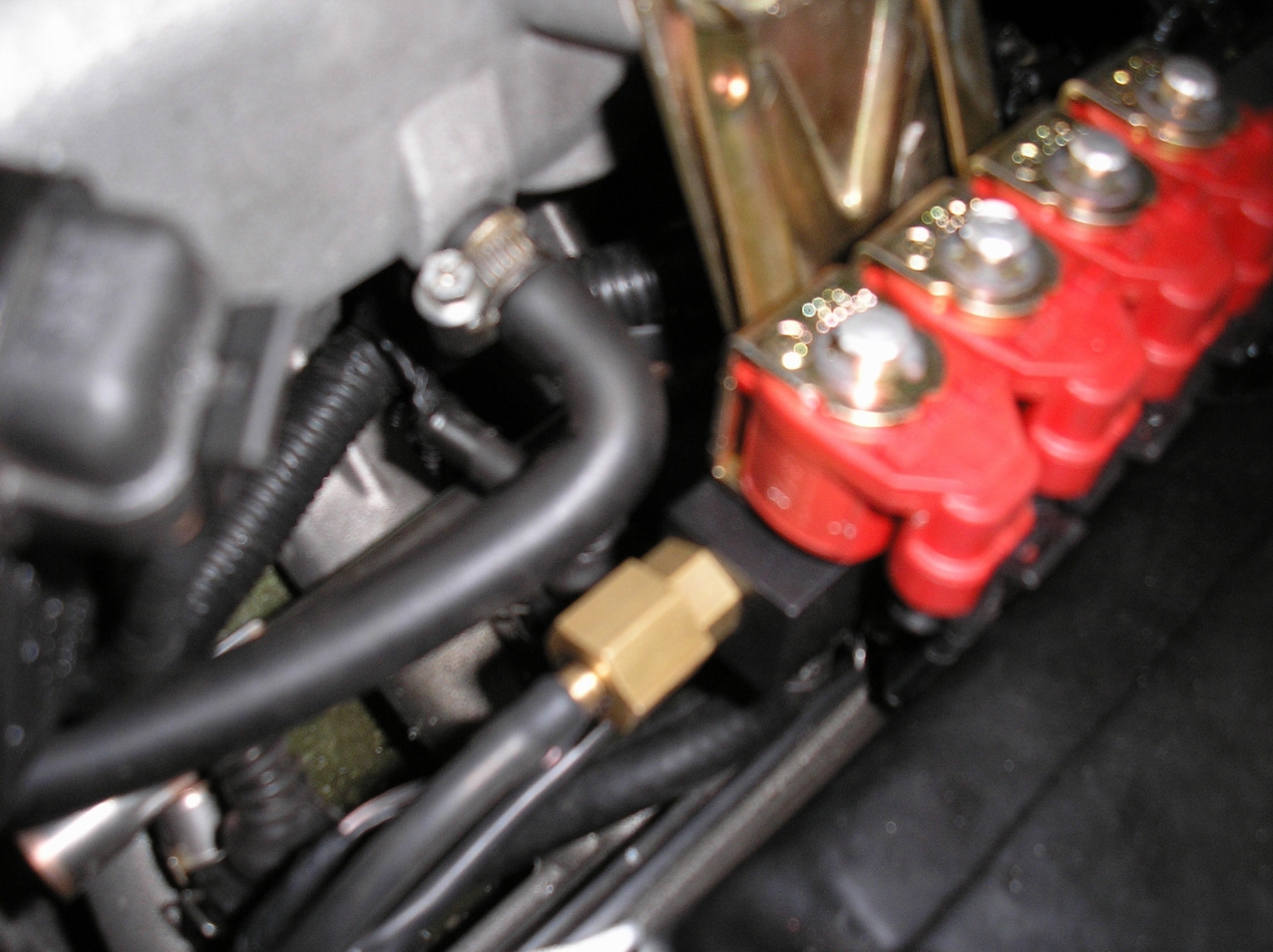

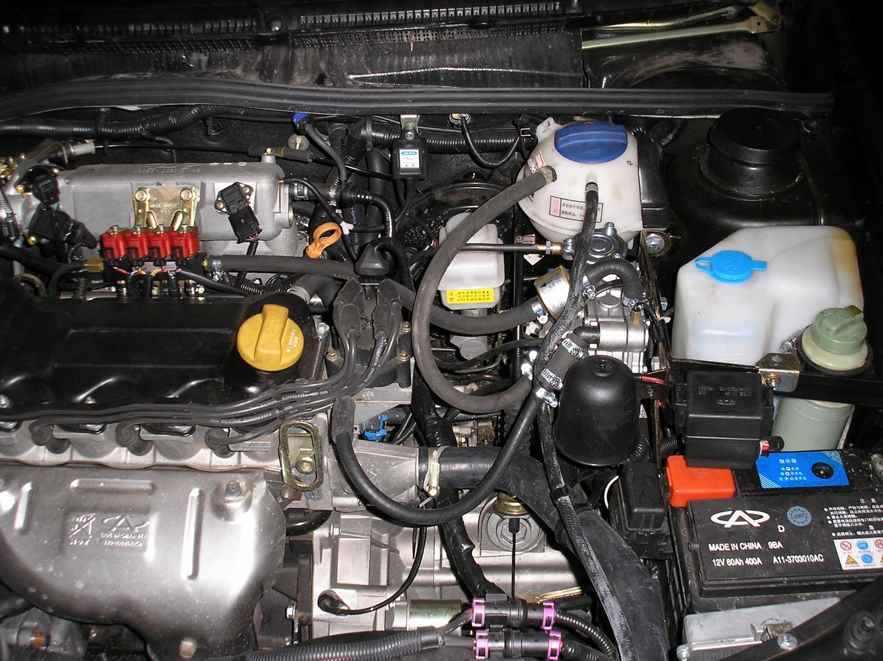

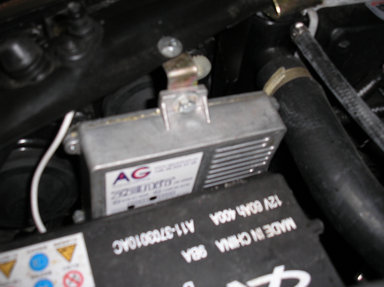

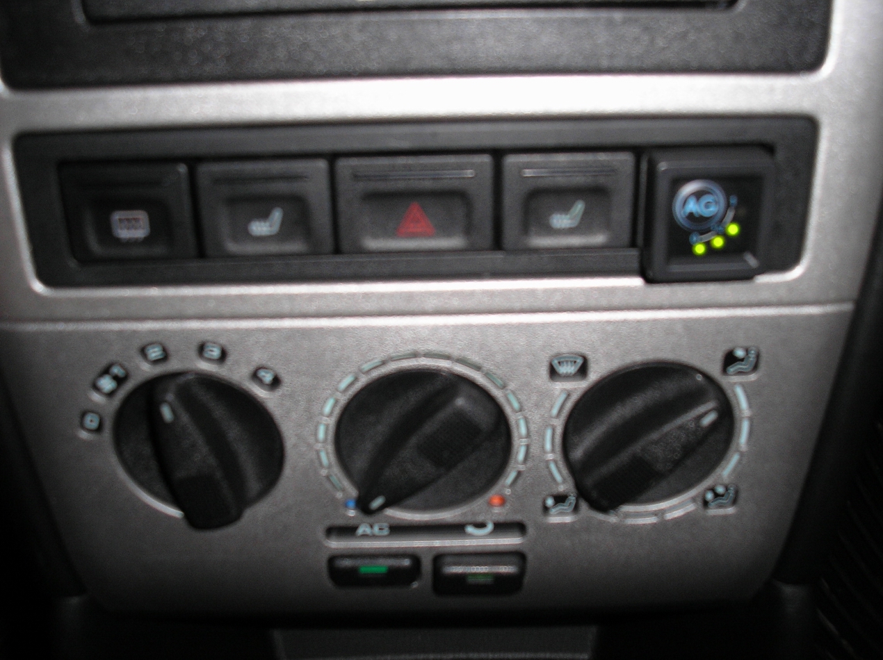

выкладываю обещанные фото
Комментарий к файлу: форсунки

Комментарий к файлу: блок управления

Комментарий к файлу: общий вид

могу только поздравить поставили неплохо и место хорошо подобрали ;)

спасибо, у этих ребят где я ставил газ, это не первый Амулет, поэтому у них всё уже отлажено и установка с настройкой занимают пол дня...
